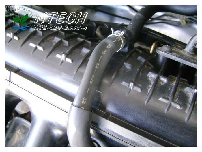

       ท่อยางแว็คคัมของในระบบของเครื่องยนต์ทุกเส้นมีผลกับรอบเดินเบาทั้งสิ้น ในระบบน้ำมันอาจจะไม่สั่นหรือมีอาการให้เห็นชัด แต่ถ้าเป็นระบบก๊าซรอบเดินเบาจะไม่นิ่งเลยแกว่งขึ้นลงให้เห็นตลอด

       ท่อยางแว็คคัม ตีบ แบน และหักงอ จากการประกอบของช่าง ทำให้เครื่องยนต์คุมรอบเดินเบาได้ยาก แอร์ตัดต่อรอบเครื่องยนต์ต่ำ

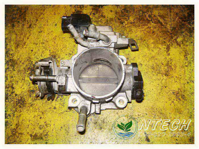

       ลิ้นปีกผีเสื้อ หรือลิ้นเร่ง สกปรก มีแต่คราบเขม่า ควรถอดล้างทำความทุก 40,000 กิโลเมตร

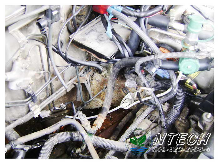

125.25.187.13

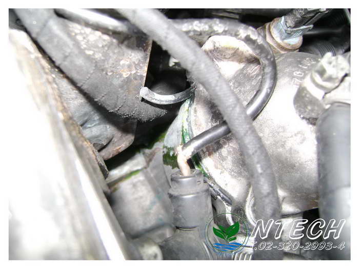

       ทางน้ำในระบบของเครื่องยนต์ผุเป็นสนิม น้ำเดินไม่ได้ความร้อนสูง แต่หม้อลดแรงดันเย็น ไม่ยอมเปลี่ยนเป็นระบบก๊าซ ยิ่งวิ่งยิ่งเย็น น้ำในระบบไม่หมุนเวียน เครื่องร้อนน้ำแทบเดือดแต่เซนเซอร์อุณภูมิจับไม่เจอเนื่องจากน้ำในระบบไม่เดิน

       ซิลยางคอน้ำ ตาน้ำ โอริงต่างๆ ในระบบน้ำของเครื่องยนต์ทุกตัวมีอายุงานทั้งสิ้น ถ้าระบบน้ำสมบูรณ์เครื่องยนต์จะมีอุณภูมิคงที่เท่าเดิม ถึงจะใช้ก๊าซอุณหภูมิจะต้องไม่สูงขึ้น น้ำต้องไม่ยุบจากในกระปุกสำรองผิดปกติ
ขับไปเติมน้ำไปแสดงว่าระบบน้ำมีปัญหาแน่นอนตรวจเช็คทั้งระบบได้เลย

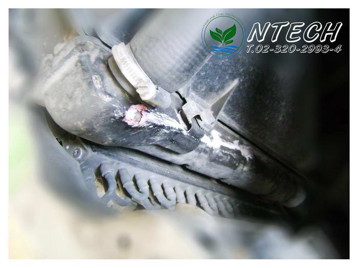

       หม้อน้ำที่เป็นขอบพลาสติกมีอายุงานทั้งสิ้น 5 -7 ปี กรอบแตก น้ำซึม ต้องทำการแก้ไข

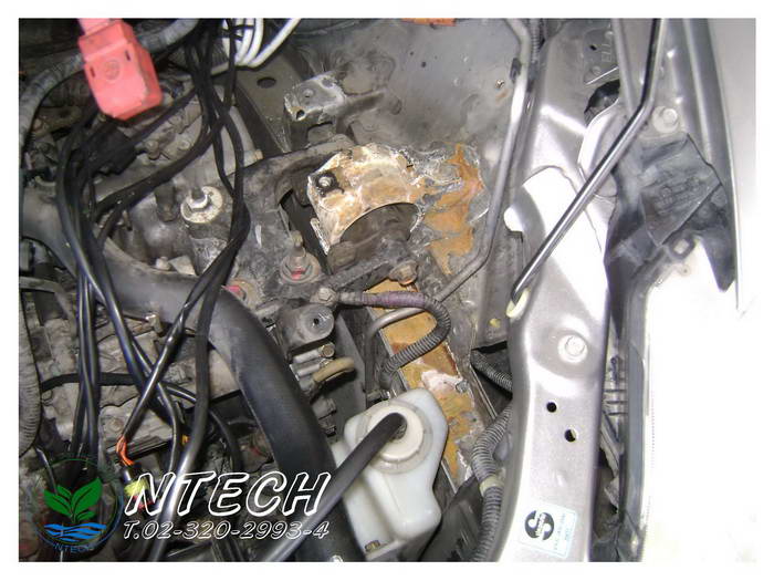

125.25.187.13
       ถึงจะเป็นรถใหม่ป้ายแดงก็เจอสาเหตุดังกว่าเช่นกัน น้ำซึมจากตระเข็บหม้อน้ำ สังเกตุถ้าน้ำยุบผิดปกติตรวจเช็คทั้งระบบได้เลย

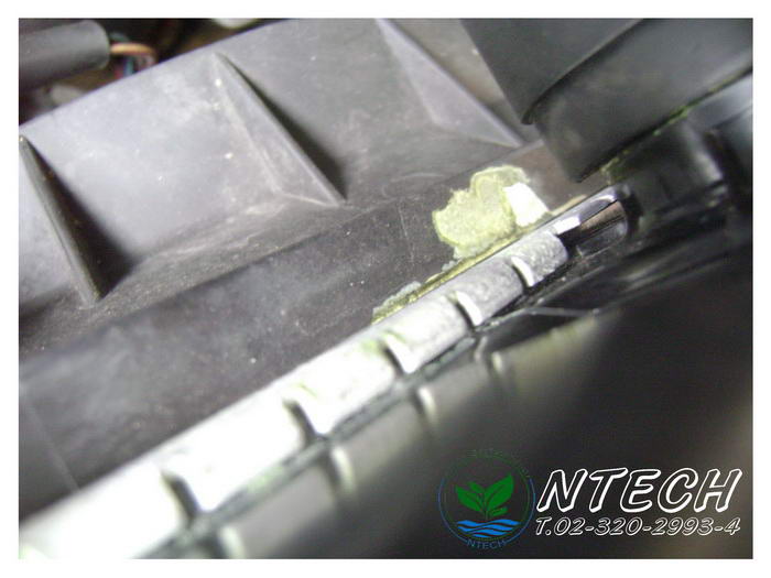

125.25.187.13

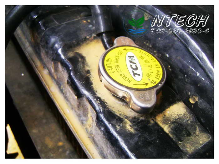

       ฝาหม้อน้ำเสื่อมสภาพทนแรงดันน้ำไม่ได้เนื่องจากยางโอริงแข็งน้ำทะลักออกฝาหม้อน้ำ อากาศเข้าไปในระบบน้ำเครื่องยนต์ร้อนผิดปกติ

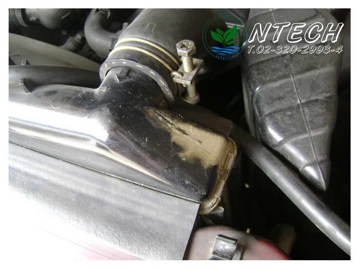

125.25.187.13
       อย่าเอาน้ำยาเติมหม้อน้ำ หรือ Coolant ใส่ในหม้อน้ำจนมากเกินไปเพราะมันจะกัดกรอนหม้อน้ำที่มีอายุเยอะๆ จนทะลุ หม้อน้ำเก่าแล้วอยาใส่น้ำยาเยอะ

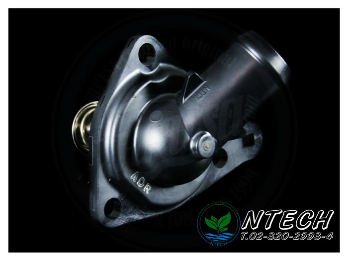

125.25.187.13
       Thermostat เทอร์โมสตัท อุปกรณ์ควบคุมอุณหภูมิน้ำให้มีการไหลเวียนเมื่ออุณหภุมิถึงที่กำหนด มีอายุงานเช่นกัน โดยส่วนใหญ่รถญี่ปุ่นจะกำหนดมาประมาณ 82 องศาถึงจะเปิด ถ้าไม่เปิดน้ำจะไม่มีการไหลเวียน น้ำภายในเครื่องยนต์จะร้อนจนเดือดอยู่แบบนั้นแต่ไม่ยอมไหลเวียนมาที่หม้อน้ำ ส่วนที่หม้อน้ำไม่ร้อนเท่าไรเพราะมีพัดลมเป่าอยู่แถมไม่หมุนวนเข้าไปในเครื่องอีกด้วย

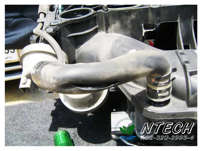

125.25.187.13

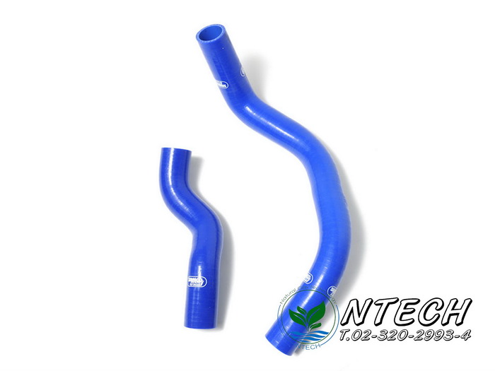

       ท่อยางหม้อน้ำทั้งระบบมีอายุงาน 5 - 7 ปี กรอบแข็ง พองโต เตรียมพร้อมที่จะแตกอยู่เสมอ ควรตรวจเช็คหรือเปลี่ยนตามอายุ ไม่ต้องคอยมันจนแตก มันไม่คุ้ม
ในภาพที่เห็นสีฟ้าเป็นของแต่ง ผลิตจากวัสดุยางซิลิโคน (Silicone rubber) มีผ้าใบหลายชั้นถูกออกแบบมาให้ทนความร้อนสูง และมีอายุงานที่ยาวนานขึ้น

       ท่อยางน้ำซิ่ง ผลิตจากวัสดุยางซิลิโคน (Silicone rubber)

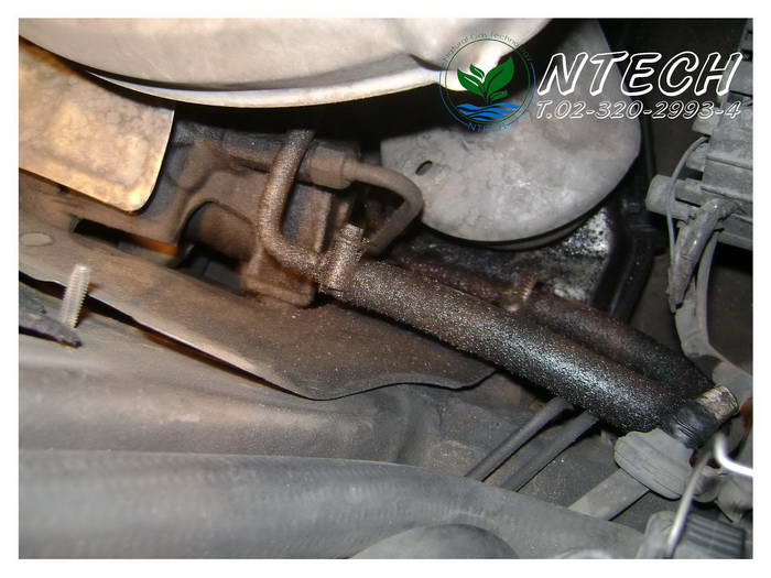

       ปั๊มพาวเวอร์รั่วซึม น้ำมันพาวเวอร์หาย พวงมาลัยหนัก ฉุดรอบเครื่องต่ำ

       ท่อน้ำมันพาวเวอร์รั่วซึม น้ำมันพาวเวอร์หาย พวงมาลัยหนัก ท่อยางทุกเส้นล้วนแล้วแต่มีอายุงานทั้งสิ้น 5 -7 ปีหมดอายุกรอบแข็ง แตกร้าว

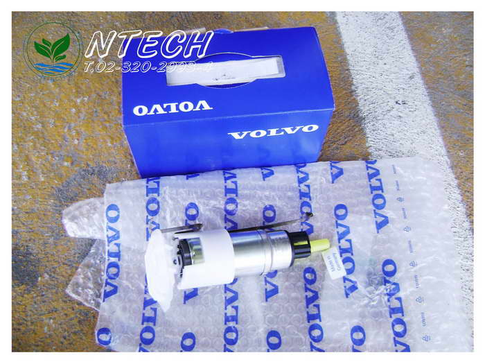

125.25.187.13
       ปั๊มติ๊กมีอายุการใช้งานเช่นกัน ถึงจะทำการตัดหน้าที่การทำงานของปั๊มติ๊กในขณะที่ก๊าซ

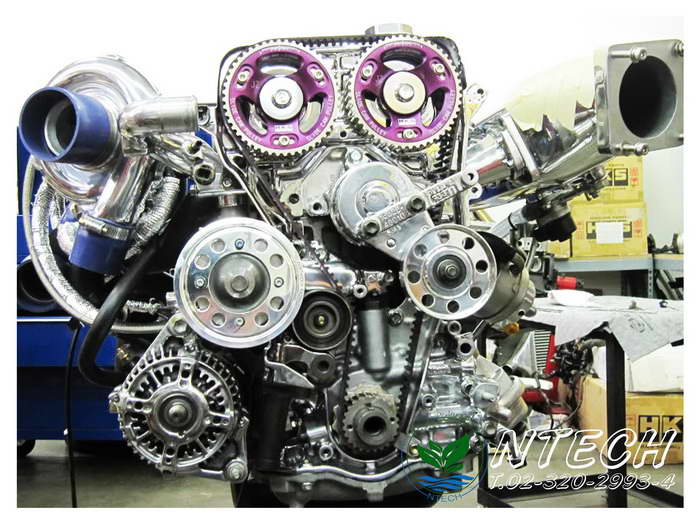

       สายพานไทม์มิ่ง หรือ สายพานหน้าเครื่อง ควรตรวจเช็ค หรือเปลี่ยนตามอายุงาน ประมาณ 100,000 กิโลเมตร ยางทุกชนิดมีอายุครับบางคัน 5-7 ปียังวิ่งไม่ถึงแสนกิโลเมตรเลย แต่สายพานไทม์มิ่งกรอบแข็งหมดแล้ว ราคาเส้นละประมาณ 1,000 กว่าบาท อย่าไปเสี่ยงกับมันเลย ขาดมาทีเครื่องยนต์กระจายทั้งตัว

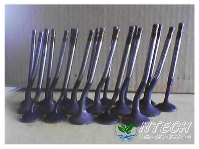

       สายพานไทม์มิ่งขาด วาล์วจะมีลักษณะแบบที่เห็นในภาพ คือมันจะกระแทกกับหัวลูกสูบพังทั้งหมด โชคร้ายหน่อยถึงขั้นหักลงไปบนหัวลูกสูบพังทั้งเครื่อง
ปล. ในรูปสภาพของวาล์ว 2JZ-GTE สายพานไทม์มิ่งขาด

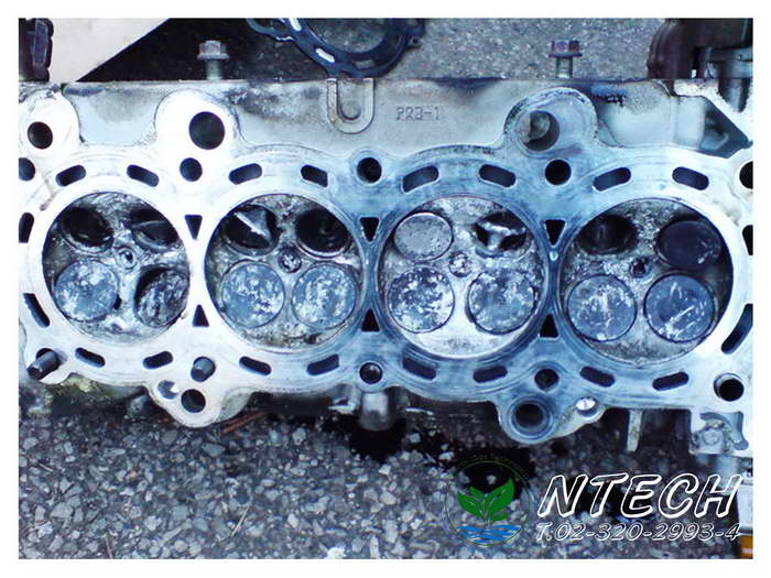

12:18
125.25.187.13
       รอบเครื่องยนต์ฟาด, วาล์วยันจนหัก, โซ่ราวลิ้นขาด ฝาสูบกับวาล์วทั้งหมดจะมีลักษณะแบบที่เห็นในภาพ เครื่องยนต์พังทั้งตัว
ปล. ในรูปฝาสูบของ Honda รหัสเครื่อง L15 ใน Jazz และ City

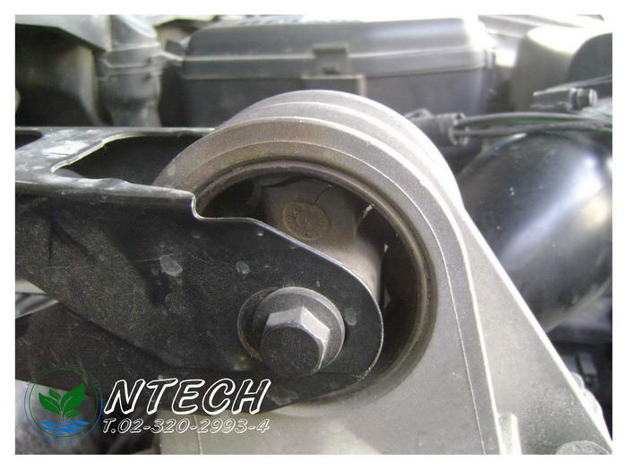

125.25.187.13
       ยางแท่นเครื่องขาด เครื่องสั่น ถ้าจะต้องเปลี่ยนแนะนำเปลี่ยนทุกตัวพร้อมกัน เนื่องจากอายุงานใกล้เคียงกัน

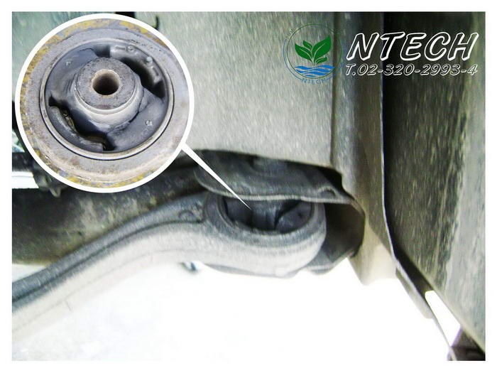

125.25.187.13
       ยางบูสปีกนกขาด ช่วงล่างดัง ขับเร็วแล้วเบรกสั่นขึ้นพวงมาลัย อายุงานประมาณ 3-5 ปี
