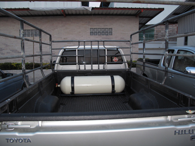

       ถัง 100 ลิตรน้ำ แบบยาว บนกระบะ

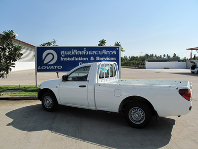

       สำหรับ Mitsubishi Triton เบนซิน 2.4 ลิตร สามารถใส่ถังได้ 3 ใบ 150 ลิตร
ตามลิงค์นี้ครับ

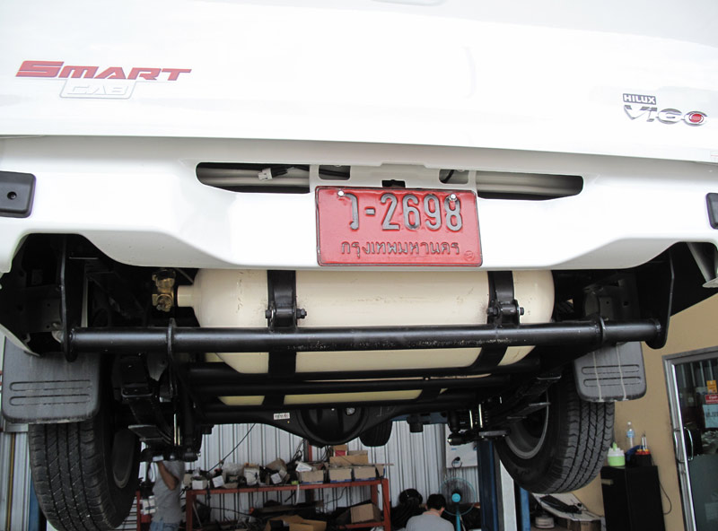

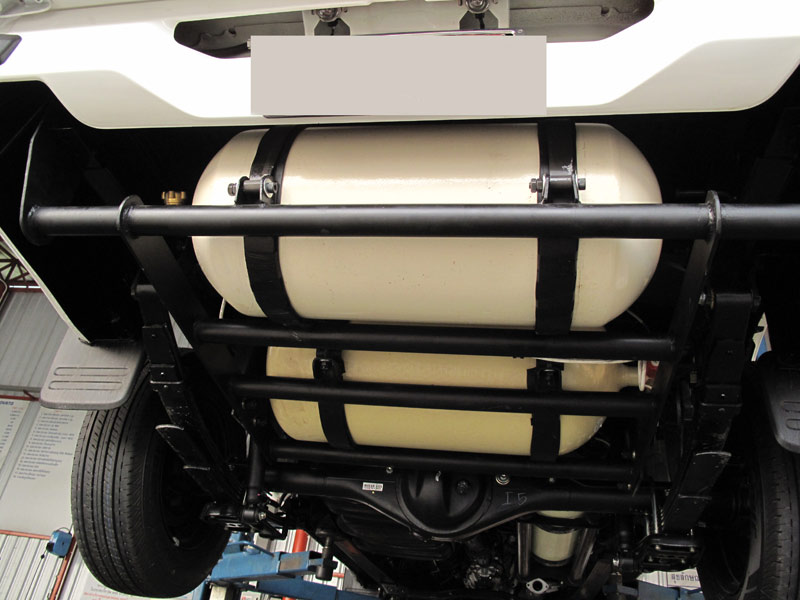

       สำหรับรุ่น Smart Cab 2 ประตู ถังส่วนหน้า ไม่สามารถใส่ 60 ลิตร ได้ แต่สามารถใส่ได้ 28 ลิตร เพราะฉะนั้น รุ่นนี้จึงสามารถใส่ได้ทั้งหมด 138 ลิตร ( 28+50+60 ลิตร) ครับ
แต่ถ้าเป็นรุ่น 4 ประตู ใส่ได้ 170 (60+50+60) ลิตร เท่าเดิมครับ

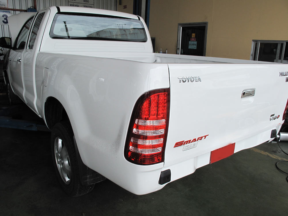

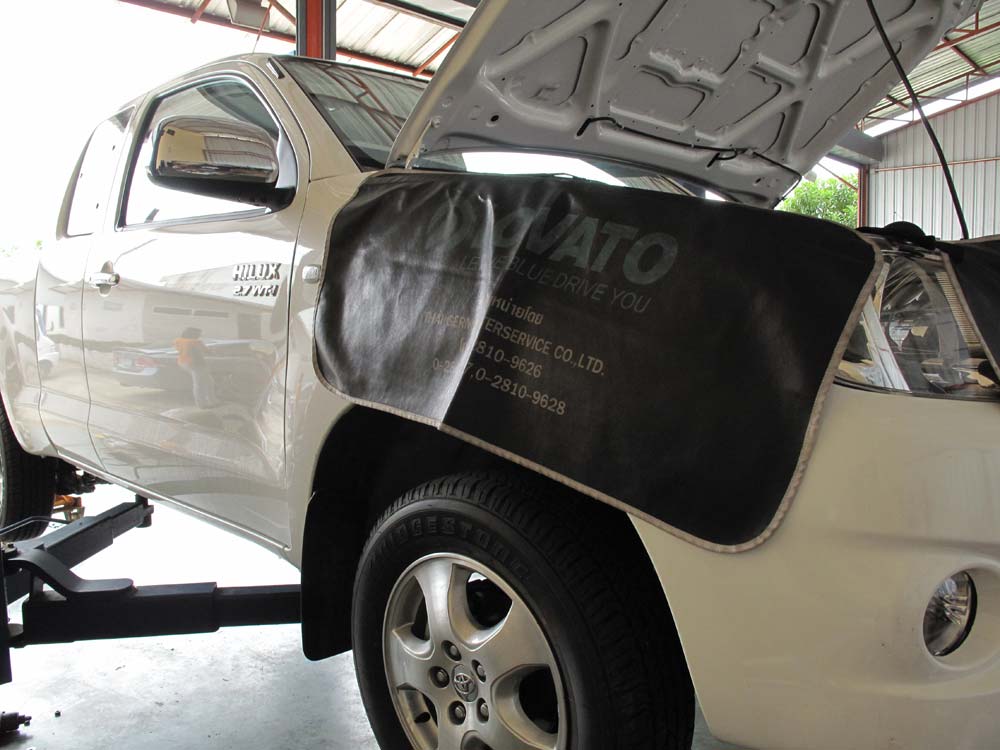

       ด้านหน้ารถ ในรุ่น Smart Cab
LOVATO Made In Italy 100%

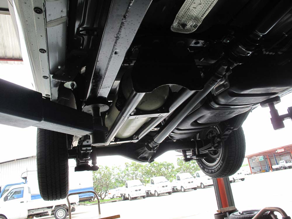

       Smart Cab สี ขาว... คันนี้ใส่ 28+60+50 ลิตร (138ลิตร) ครับ

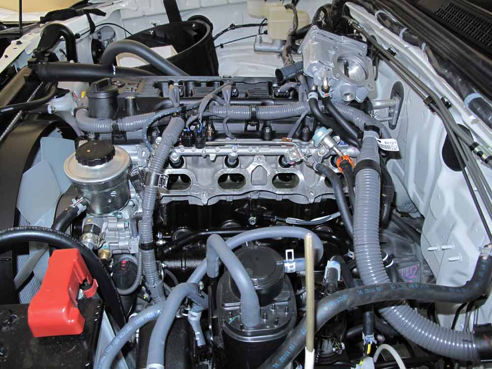

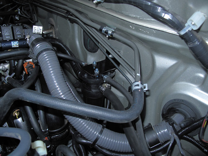

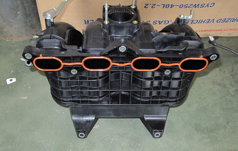

       ถอดท่อไอดี มาเจาะข้างนอกทุกคัน
A12345
 จาก TGI
 อังคาร, 12/10/2553
01:19
125.27.241.228
 คำตอบที่ 61
       เห็นชัดๆ ท่อไอดีถูกถอดออกไปแล้วครับ

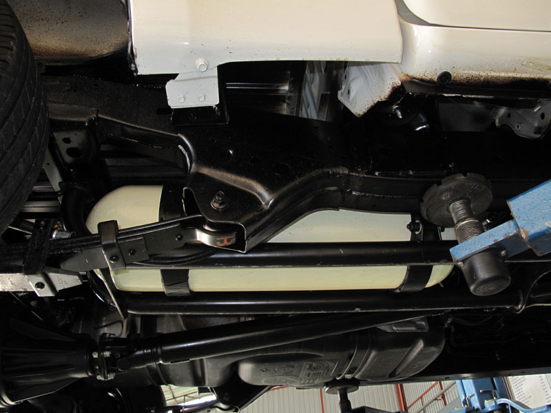

       ขาถังถูกทำไว้เรียบร้อยพร้อมสรรพ

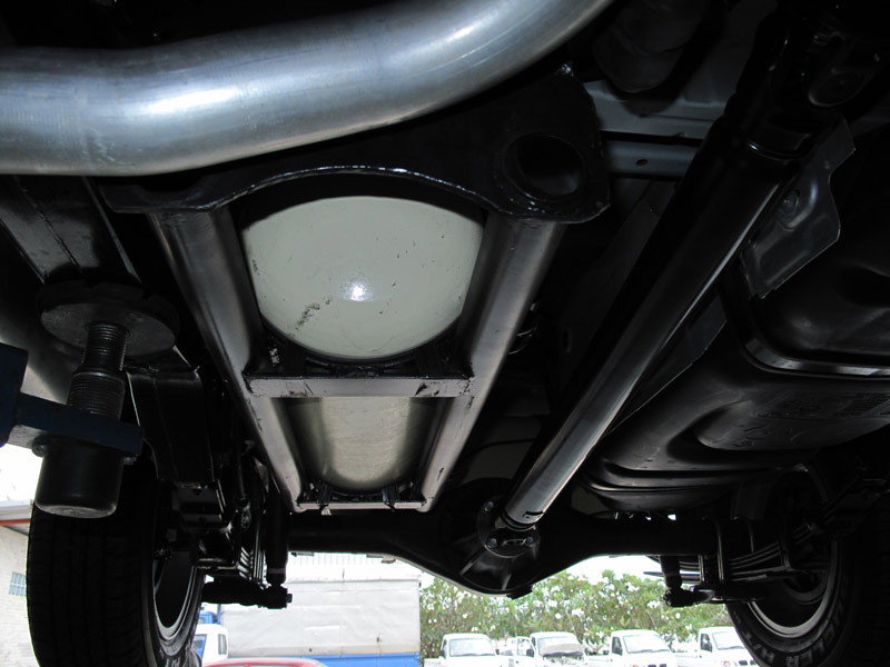

       2 ถังหลัง (50+60 ลิตร)
Always a good job right here. Keep rloilng on through.  แสดงความคิดเห็นย่อย แสดงความคิดเห็นย่อย

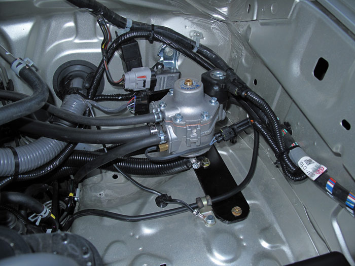

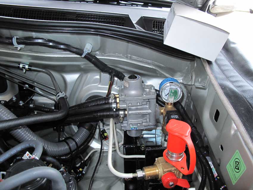

       MAP เซนเซอร์ วัดแรงดูดในท่อร่วมไอดี ของ LOVATO
AB12345
 จาก TGI
 ศุกร์, 15/10/2553
00:53
125.27.228.8
 คำตอบที่ 67
       หม้อต้ม LPG จาก LOVATO เน้นนะครับ ผลิตโดย Lovato Italy ไม่ได้มีการผสมหลายๆยี่ห้อในชุดเดียวกัน อุปกรณ์ทุกชิ้น ผลิตโดย Lovato ทั้งหมด เพื่อความแมทช์ กันในตัวอุปกรณ์ เพราะอุปกรณ์ทุกชิ้นต้องทำงานสัมพันธ์กันเพราะ ในขั้นตอนการออกแบบ สามารถทำได้ตั้งแต่เริ่มต้นเพื่อความลงตัวกันของอุปกรณ์

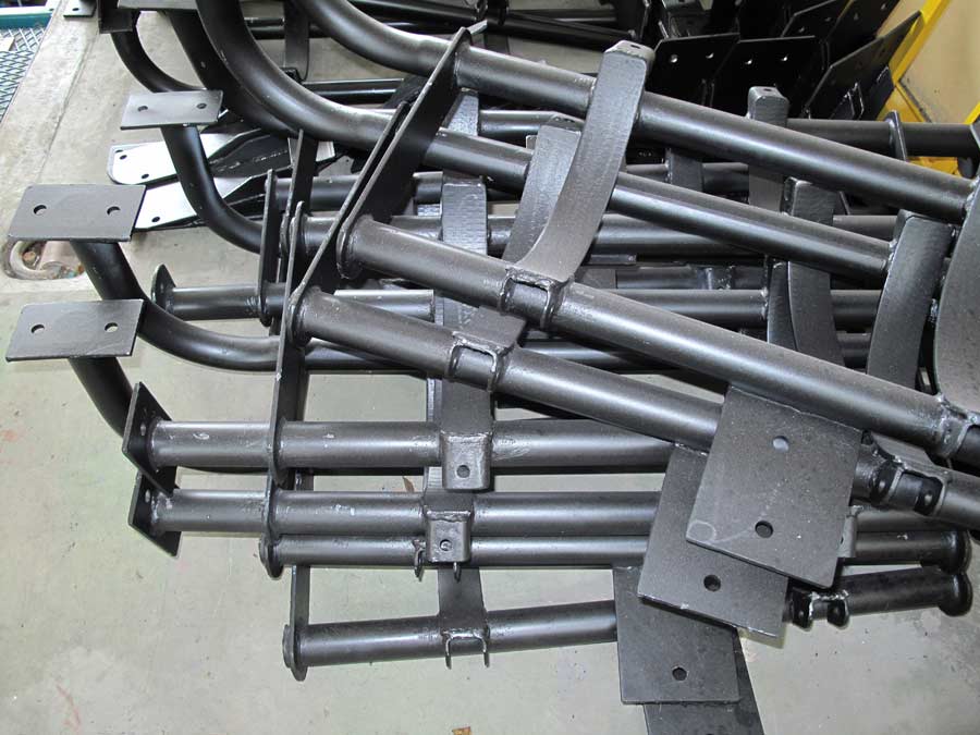

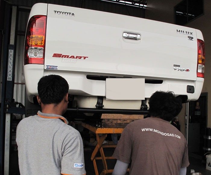

       เอารูป มาลงเพิ่ม
ตอนนี้กำลังติดตั้งชุดหลัง 110 ลิตร ( 50 + 60 ลิตร)ครับ

       ชุดหลัง ถูกใส่เข้าไปแล้ว

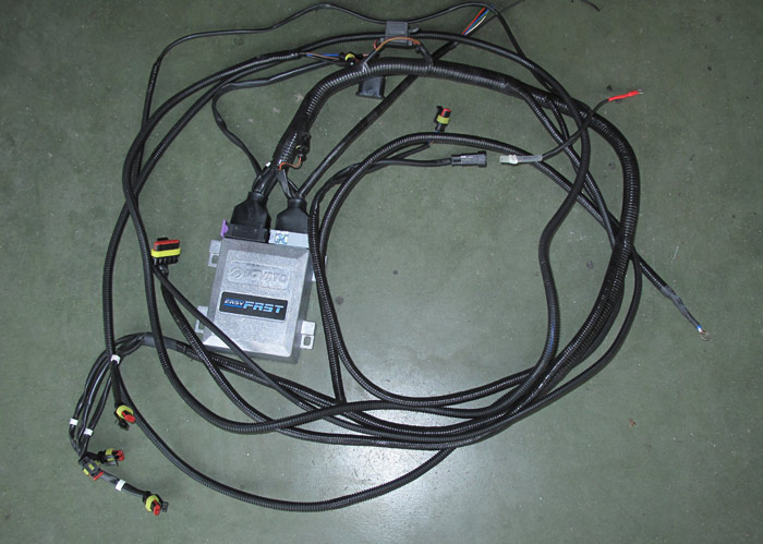

       ชุดสายไฟ ถูกเตรียมไว้อย่างดี มีการท่อสายด้วยท่อ หุ้ม มาตรฐาน โรงงานผลิตรถยนต์

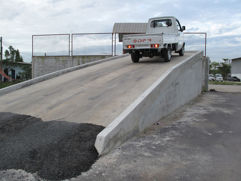

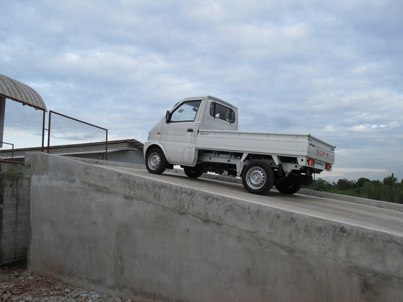

       หนึ่งในสถานีทดสอบ รถของบริษัท ไทย เยอรมัน สถานีนี้มีไว้ทดสอบ รถที่ติดตั้ง LPG และ NGV ในลักษณะ ขึ้นเนิน มีความชัน 43 องศา เพราะในบางครั้ง รถที่ติดตั้ง อาจเกิดปัญหา เรื่องการออกตัว หรือตอนขึ้นห้างสรรพสินค้า (ส่วนน้อย นะครับ ที่เราติดตั้งมา อาจจะเกิดขึ้นบ้าง เนื่องระบบไฟจุดระเบิดของเครื่องยนต์ หรือ อาจเกิดจากการจูนแก๊สที่ไม่เหมาะสมในบางช่วง) ทางบริษัทเลยไม่นิ่งนอนใจ เลย ทำการ QC รถก่อนปล่อยออกซะเลยด้วย เนินที่ชันกว่าสะพานปกติ ตามภาพ Toyota Vigo NGV- by Lovato ผ่านเนินนี้ทุกคันครับ

       อีกภาพ เนินทดสอบ

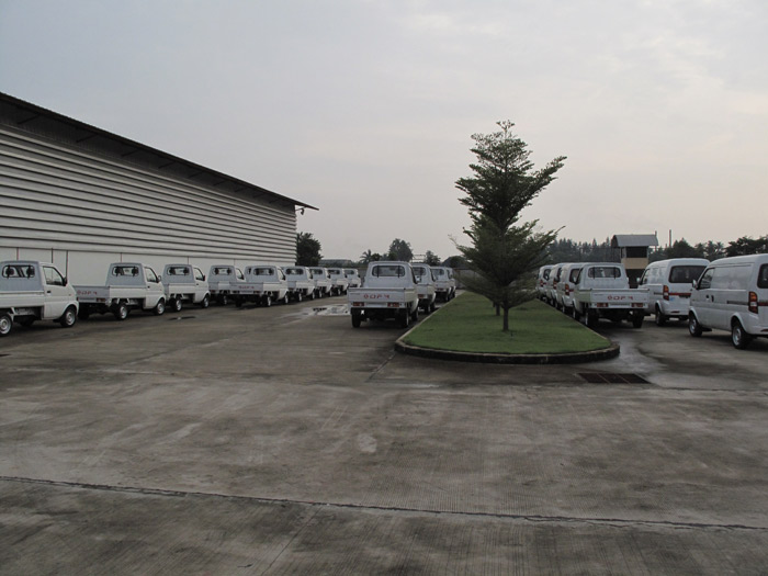

       รูปนี้แถม บริษัท ไทย เยอรมัน อินเตอร์เซอร์วิส จำกัด ได้รับความไว้วางใจจาก บริษัท ดี เอฟ เอ็ม มินิทรัค (ประเทศไทย) จำกัด ในการเป็นผู้ติดตั้ง ระบบ แก็ส LPG และ NGV ในรถกระบะ DFM ครับ
http://www.gasthai.com/boardgas/question.asp?id=48936
