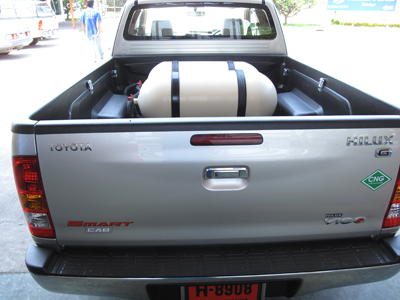

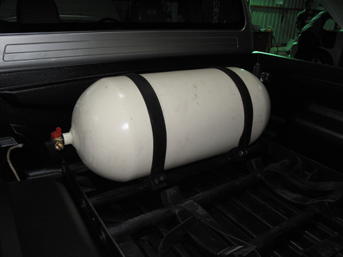

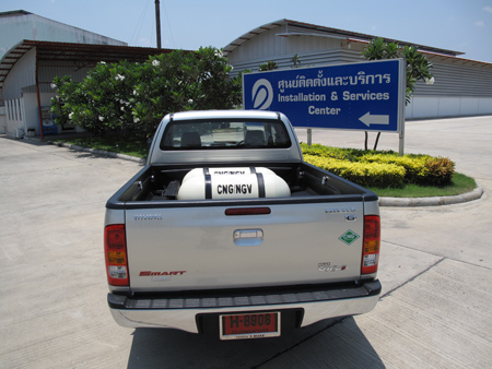

       Cab 2 ประตู ใส่ถัง 100 ลิืตร 2 ใบ
Bobobo
 จาก TGI
 เสาร์, 24/4/2553
01:36
125.27.243.150

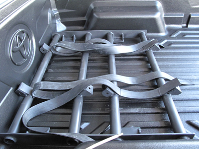

       โครงที่ยึดถังใช้ท่อกลม 100 ลิตร 2 ใบ

01:40
125.27.243.150
       คันนี้ 100 ลิตร แบบยาว ใบเดียว วางบนกระบะหลัง

       2 คัน ถัง 2 แบบ

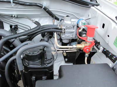

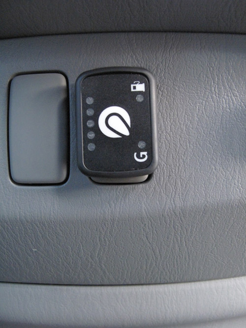

       สวิตช์บอกระดับ และ เปลี่ยนระบบ LOVATO Made in Italy
triton69
 จาก TGI
 จันทร์, 19/4/2553
23:45
125.27.228.250
       ชุดลดแรงดัน รุ่น RMJ3 จาก LOVATO พร้อมชุดหัวเติม EMER จาก อิตาลี (ชุดติดตั้ง Lovato ชุดนี้ ใช้อุปกรณ์จากอิตาลี แท้ ทุกชิ้นครับ)

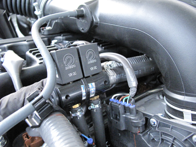

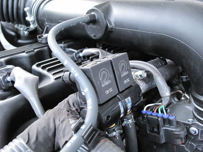

       ชุดหัวฉีด จาก Lovato ที่สำคัญ Lovato ให้อุปกรณ์ที่ผลิตเองจาก โรงงาน Lovato เอง ทุกชิ้น ไม่มีการเอาของต่างยี่ห้อ มารวมเซ็ท กัน เพราะ Lovato มีฝ่าย วิจัยและพัฒนา ของตัวเอง
triton69
 จาก TGI
 จันทร์, 19/4/2553
23:49
125.27.228.250
       หัวฉีด อีกรูป

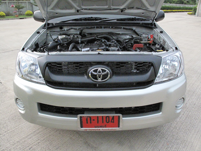

       ด้านหน้า

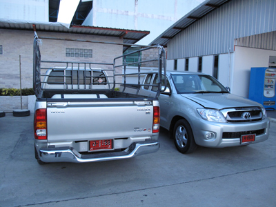

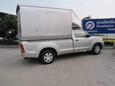

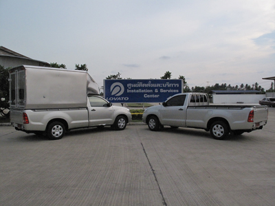

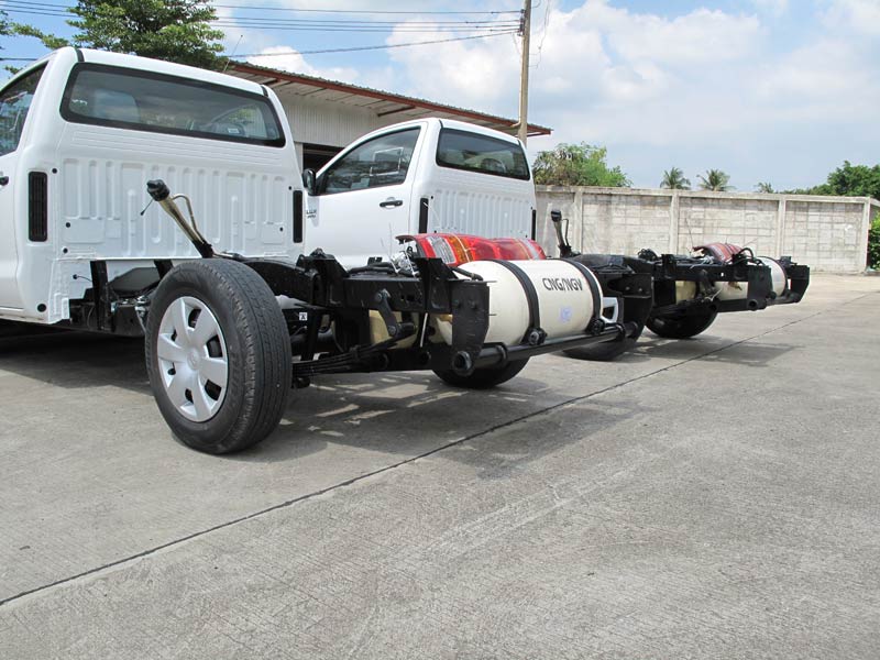

       คู่แฝด อีกคัน คันนี้ใส่หลังคาสูง ไว้ขนของ ใส่ถัง ใต้ท้อง ไม่เสียเนื้อที่บรรทุก สามารถลดต้นทุนการขนส่งได้อีกเยอะ
Thanks for sairhng. What a pleasure to read!  แสดงความคิดเห็นย่อย แสดงความคิดเห็นย่อย
triton69
 จาก TGI
 จันทร์, 19/4/2553
23:52
125.27.228.250

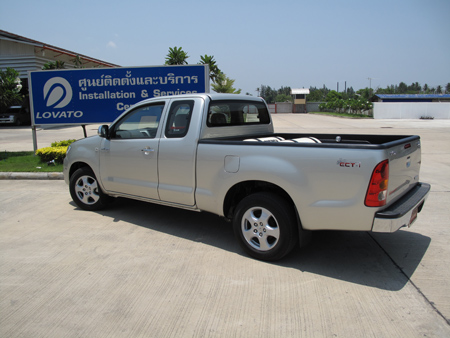

       2 คัน 2 แบบ(หลังคา)

Bobobo
 จาก TGI
 เสาร์, 24/4/2553
01:37
125.27.243.150
       100 ลิตรใบแรก
Bobobo
 จาก TGI
 เสาร์, 24/4/2553
01:38
125.27.243.150
       100 ลิตร ใบที่ 2
