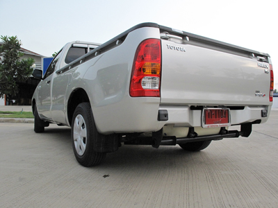

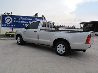

       ติดตั้งเรียบร้อย ท้ายไม่ห้อย แต่ถ้าจะบรรทุกจริงๆ เสริมแหนบซะหน่อยก้อจะดี แต่ถ้าไว้ขับเล่นก้อไม่ต้องเสริม จะนิ่มกว่าเดิมๆ จากโรงงาน

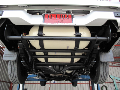

125.27.228.250

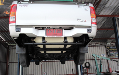

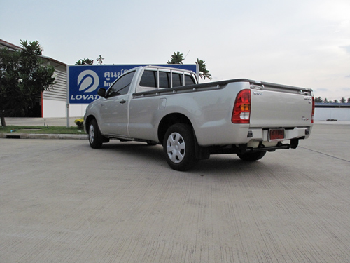

       ติดตั้งเสร็จ ถังไม่ห้อยลงพื้น ระดับเท่ากับยางอะไหล่พอดี จากภาพอาจดูต่ำแต่เพราะไม่มีกันชนเพราะไม่มีกันชนคอยหลอกสายตา

125.27.228.250

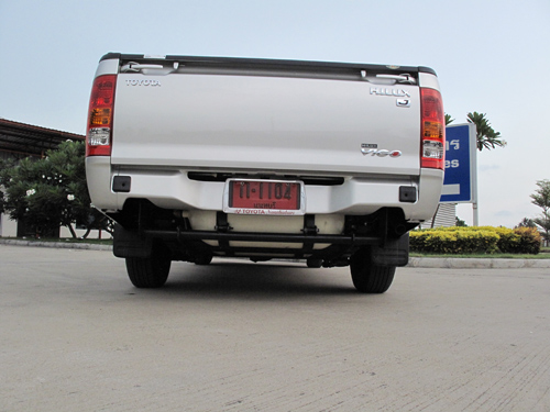

       ท้ายไม่ห้อย ครับ (ก้อเพราะแหนบพี่ต้า แข็งโคด)

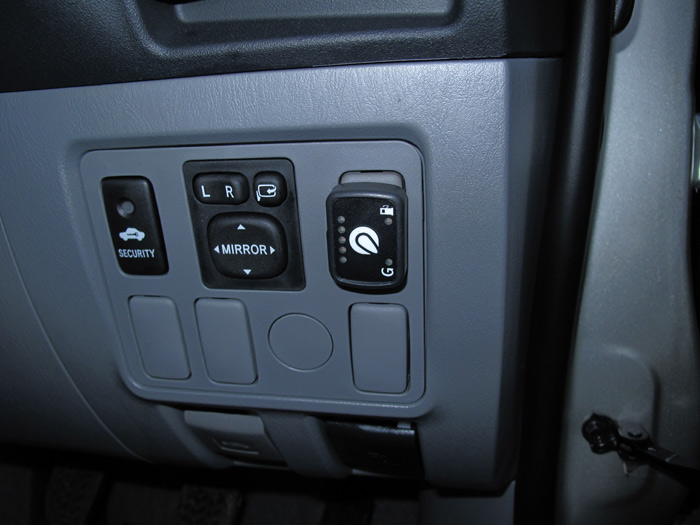

       สวิตช์บอกระดับ และ เปลี่ยนระบบ LOVATO Made in Italy

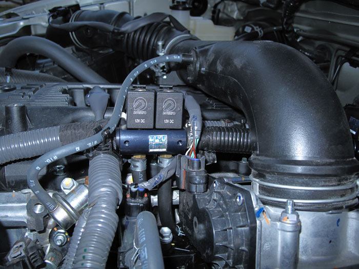

125.27.228.250
       ชุดหัวฉีด จาก Lovato ที่สำคัญ Lovato ให้อุปกรณ์ที่ผลิตเองจาก โรงงาน Lovato เอง ทุกชิ้น ไม่มีการเอาของต่างยี่ห้อ มารวมเซ็ท กัน เพราะ Lovato มีฝ่าย วิจัยและพัฒนา ของตัวเอง

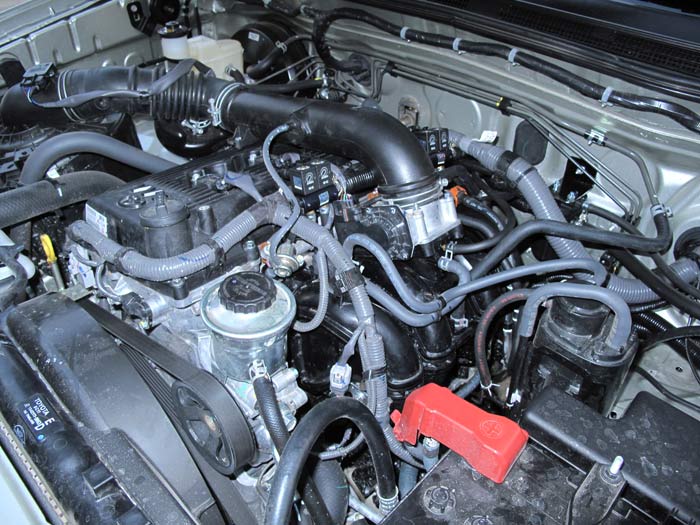

125.27.228.250
       หัวฉีด อีกรูป

125.27.228.250
       ด้านหน้า

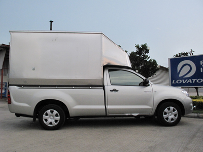

       คู่แฝด อีกคัน คันนี้ใส่หลังคาสูง ไว้ขนของ ใส่ถัง ใต้ท้อง ไม่เสียเนื้อที่บรรทุก สามารถลดต้นทุนการขนส่งได้อีกเยอะ
RxYVMg reazmksbblnf, [url=http://ibdyafzllyvj.com/]ibdyafzllyvj[/url], [link=http://jnsxitgdfndu.com/]jnsxitgdfndu[/link], http://uifjxsisfbet.com/  แสดงความคิดเห็นย่อย แสดงความคิดเห็นย่อย

       2 คัน 2 แบบ(หลังคา)

125.27.228.250
       ท้ายหลังใส่หลังคา ยังไม่ห้อย แต่ปกติ ต้องเสริมแหนบบรรทุกอีก 2 แผ่น คันนี้ยังไม่ได้เสริมครับ

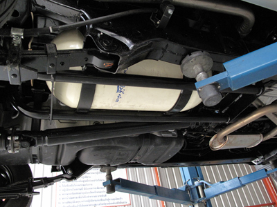

       ดูชัดๆ

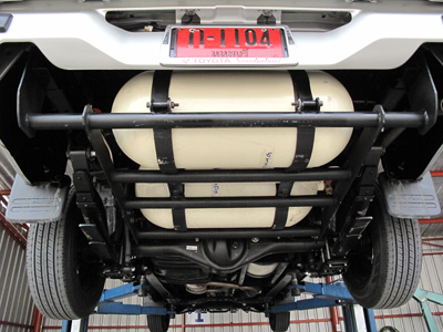

125.27.228.250

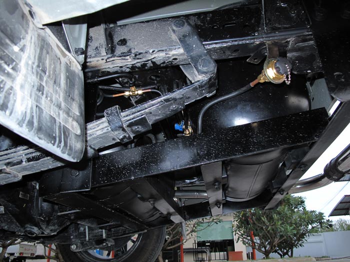

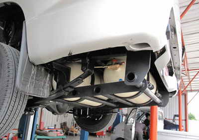

       ใต้ท้อง ใช้ท่อดัดขั้นรูปงานเนียล กว่าใช้เหล็กฉากเยอะครับ

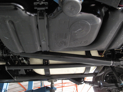

125.27.228.250

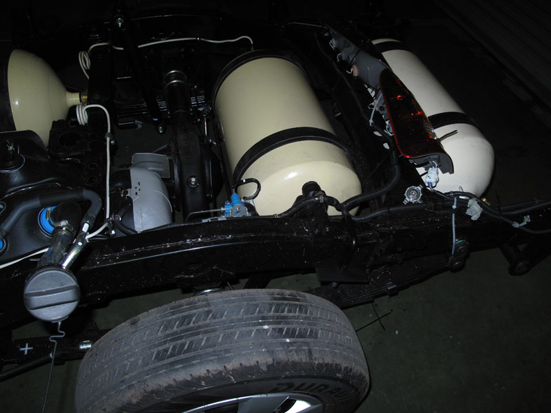

       ถัง 50 ลิตร กับ ถัง 60 ลิตร วางคู่ด้านท้าย

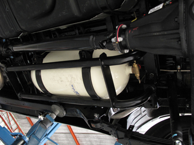

125.27.228.250
       ถัง 60ลิตร วางกลาง ตามแนวยาว

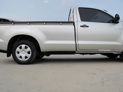

       ด้านข้าง

125.27.228.250
       ถัง 60 ลิตร วางตามแนวยาว
