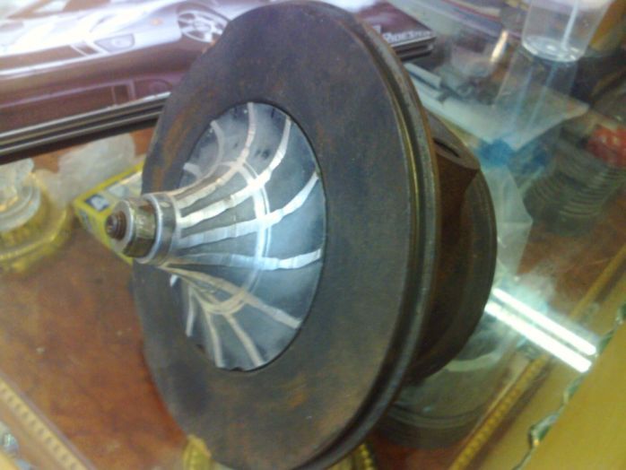

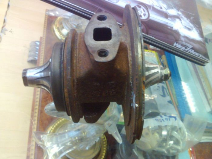

       ผมเคยเห็นการดัดแปลงเทอร์โบว์ของชุดคิดยี่ห้อนึงของไทย
ไม่ขอเอ๋ยชื่อนะครับ
มีการดัดแปลงเทอร์โบว์ที่แปลกมาก ไม่รู้ว่าทำได้อย่างไร
ผมเห็นครั้งแรกงงเลยครับ แล้วก็บอกกับเจ้าของรถไปเกี๋ยวกับผลเสียที่เกิดจากการดัดแปลงเทอร์โบว์แบนี้ เอาเป็นว่าถ้าทุกคนได้เห็นแล้วรบกวนช่วยเสนอแนะความคิดเห็นด้วยแล้วกันนะครับ

       รูปครับ
M-150
 จาก sky_walker
 จันทร์, 7/6/2553
17:59
58.8.129.222
       อีกรูปชัดมั้ยครับ

       ถูกต้องทุกคำตอบ และเห็นด้วยทุกคำตอบ
แต่ที่แน่ และแน่ แน่ exhaust temp ผิด และเกิน 650 องศาแน่นอน (exhaust temp ของเครื่อง ngv ที่ไม่ผิด จะไม่เกินนี้)
