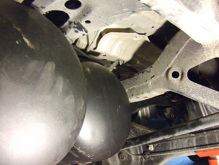

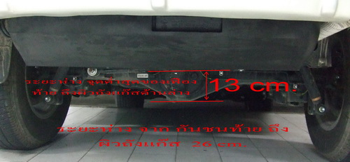

ร้านผม เลยได้แต่ งานยากๆ อย่าง 36 ลิตร ใต้ท้อง 2 ใบ 31+42 ลิตรใต้ท้อง 2 ใบ ใช้เวลาติดตั้งกันเป็น วันๆ
อย่าง ngv ร้านผม ก็ ต้องติดตั้ง ถังใบ ให้โตที่สุด เท่าที่จะใส่ได้ และ เบาะแถว 3 ก็ต้องยังใช้งาน ได้อีก ด้วยครับ
