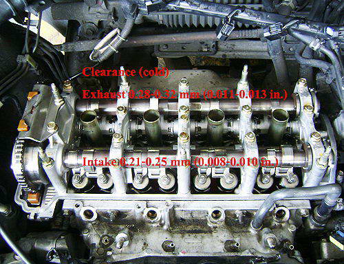

       เป็นเครื่องยนต์ที่ถูกออกแบบให้มีระบบ VTEC มาเฉพาะทางฝังไอดี (IN)

       รถผมHONDA accord 2.4 รอบเดินเบากระตุก(ระบบน้ำมัน) เอาเข้าศูนย์ แจ้งว่าวาล์วยันไม่สามารถปรับได้แล้วต้องทำบาวาล์วใหม่ค่าใช่จ่ายประมาณ 17,000 บาท ขอถามผู้รู้ด้วยครับว่ามันเป็นความจริงรึเปาและมีอู่ใหนซ่อมถูกกว่านี้บางครับ(แค่รอบเดินเบากระตุกเล็กน้อยเวลาแอร์ทำงาน)

       เครื่องยนต์ 2.0L ในรหัส K20A4 ควรทำการตรวจเช็ดวาล์วทุกระยะ 40,000 กิโลเมตร ถ้าใช้พลังงานทางเลือกทั้ง N และ L เนื่องจากเครื่องยนต์รุ่นนี้วาล์วฝังไอเสียยันได้ง่ายมาก

Honda Accord 2.4 เป็นรหัสเครื่องยนต์ K24A4 วิธีการปรับตั้งวาล์วทำเหมือนกับ K20 ครับ สเปคเดียวกันเลยครับ
ถามเพิ่มเติมครับ
1. ไมล์รถใช้มากี่กิโลเมตร?
2. ใช้ก๊าซมากี่กิโลเมตร?
เบื้องต้น
ตรวจเช็คระบบจุดระเบิด คอยล์จุดระเบิด, หัวเทียน, กรองอากาศ, ลิ้นปีกผีเสื้อทำความสะอาด
อาการของวาล์วยันรถจะไม่มีแรง ไปแต่รอบเครื่องยนต์แต่ความเร็วไม่ขึ้น เป็นทั้งระบบน้ำมันและก๊าซ ถ้าเครื่องยนต์ยังมีกำลังอยู่ จอดใส่เกียร์ D อยู่กับที่ แล้วสะดุดให้ตรวจเช็คระบบจุดระเบิดครับ
Honda Accord จะต้องเปลี่ยนกรองเบนซินทุกระยะ 80,000 กิโลเมตร ส่วนใหญ่แล้วถ้าติดถังก๊าซที่ศูนย์จะไม่ยอมเปลี่ยนให้ อาการสั่นๆ บางครั้ง รอบตกเกือบดับ หรือถึงดับเลยในรอบเครื่องต่ำๆ
ปรับตั้งวาล์วสามารถทำได้กับ ศูนย์ Honda สุวรรณภูมิ
ปล. บ่าวาล์วไม่ได้ทรุดตัวง่ายครับ ที่เห็นในภาพเป็นบ่าวาล์ที่อยู่ใน K24

       ควรปรับตั้งวาล์วให้อยู่ในสเปก หรือตรวจเช็คระยะห่างของวาล์วทั้งไอดี และไอเสียสม่ำเสม (ทุก 40,000กิโลเมตร)
