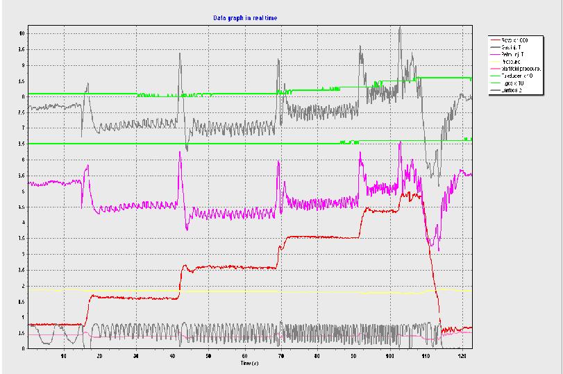

รถยนต์รุ่นนี้ ถ้าผมจำไม่ผิด เวลาการเปิดของหัวฉีดน้ำมัน ช่วงเดินเบาค่อนข้างต่ำ อาจต่ำกว่า 2.0 ms มั่งครับ ทีนี่ท่านเพิ่งติดตั้งมาประมาณ 3 เดือน ผมว่าน่าจะใช้หัวฉีด Tartarini รุ่น Evo 07 แล้ว หัวฉีดแก๊สรุ่นนี้ก็เปิดด่ำสุดได้อย่างมากก็ 3 ms เท่านั้น
หากช่างที่ติดตั้ง ปรับมาดีไม่มีไฟโชว์รุปเครื่องยนต์ ติด อาการที่ว่าก็น่าจะเกิดจากหัวฉีดใหญ่ไป หรือ ปรับแรงดันก๊าซมากไป ทำให้เวลาการเปิดหัวฉีดก๊าซ ลงมาต่ำมากๆไม่ได้
ลองพิจารณาจากรูปที่ผมส่งมานี้ จะเห็นว่าเป้นการปรับตั้งที่ค่อนข้างดี หัวฉีดก๊าซทำงานในช่วงแคบๆ และเวลาเปิดไม่ต่ำมากเกินไป ผมทดสอบการขับโดยเร่งรอบเครื่องยนต์เพิ่มขึ้นเป็น Step และ ค่าแลมด้า ก็วิ่งสวิงดีตลอดทุกย่าน เมื่อลองใช้ OBDII เช็คจะพบว่าค่า Fast Fuel Trim จะอยู่แถวๆ +/- ศูนย์ เป็นส่วนใหญ่
หากสิ่งต่างๆที่ท่านกล่าว เปลี่ยนใหม่ไปหมดแล้ว ผมแนะนำว่าลองกลับไปหาช่างที่ติดตั้งให้ลอง Save Log graph ตามรูปนี้ จาก โปรแกรม ของ Tartarini เอามาดู ซึ่งผมว่ามันน่าจะอธิบายอะไรที่เกี่ยวกับปัญหาได้

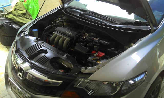

       New Honda City ติดตั้ง TAP โดยคุณพล เจ้าเก่า เบอร์เดิม 0853177700

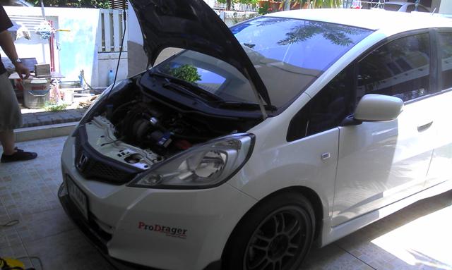

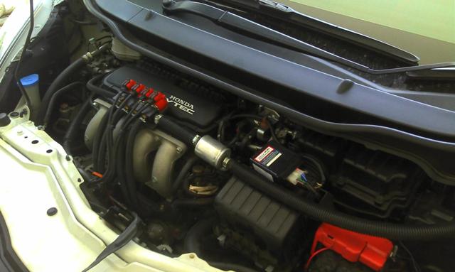

       Honda jazz ติดตั้ง TAP คุณพล เจ้าเก่าเบอร์เดิม

21:08
27.130.59.216
       Honda jazz ติดตั้ง TAP คุณพล เจ้าเก่าเบอร์เดิม 0853177700
