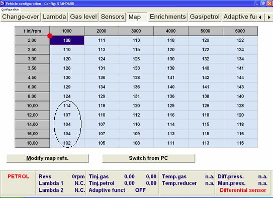

       คุณพลครับ รถผมเป็น Ford tiera 1.6 ติดระบบหัวฉีดของ Tatarini ใช้งานมาเกือบสามเดือนแล้วครับทุกๆครั้งเวลารถออกตัว จอด/ติดไฟแดง เครื่องจะกระตุก/สั่น ต้องรีบๆเยีบยคั่นเร่งบางทีลูกชายนั่งด้วยถึงกะหลังติดเบาะเลย ไม่ทราบว่าต้องแก้อะไรอีกครับ ไปจูนที่ร้านมา 3 ครั้งแล้วคั้งแรกก็เปลี่ยน อะไรสักอย่างตรงที่หัวฉีด ให้มันรูโตขึ้นทั้ง 4 หัวเลยช่างบอกว่าหัวฉีดๆ ก๊าสไม่ทันประมาณนั้น ก็เลยให้โตขึ้นกว่าเดิมแต่ก็ไม่ช่วยครับ เอารถเข้าไปจูนก๊าสครั้งที่2 อีกก็ได้แค่จูนอย่างเดียวครับเหมือนเดิน แต่ไม่มีปัญหาตอนที่เครื่องยนต์ได้รอบนะครับวิ่งเหมือนนำมันเช่นกัน 70L นำวิ่งได้ 180Km ผมเปลี่ยนหมดแล้วครับ ทั้งหัวเทียน กรองอากาศ นำมันเครื่องยังต้องมาใช้ของ ปตท NGV เลยไม่รู้ว่าช่วยได้มากน้อยแค่ไหน ปกติจะใช้ Mobil one อยู่ บางครั้งดับตอนออกไฟแดงเกือบโดนจิ้มมาหลายทีแล้วครับ ช่วยวิเคราะห์ให้ด้วยครับต้อง เปลี่ยนหรือติดอะไรเพิ่มเติมอีก ขอบคุณครับ

       ตอบคุณเดี่ยว(Napasin) เพิ่มเติม
พอดีเพิ่งหา File หน้า MAP ของ โปรแกรม Tartarini เจอ แต่เป็น version เก่า ก็คล้ายๆกัน
ให้สังเกตบริเวณที่ทำเครื่องหมายวงกลม เพราะเวลาเร่งออกตัว ลูกบอลสีฟ้าจะวิ่ง อยู่แถวๆนี้ครับ
ลองขับให้ช่างเช็ค Map ดูและสังเกต ว่าอาการของคุณเกิดในบริเวณนี้หรือป่าว ให้ทดลองปรับตัวเลข และ Save Log Graph data หรือใช้ OBDII ดูและปรับค่า Fast fuel trim ให้ใกล้เคียงตอนเป็นน้ำมันครับ น่าจะแก้ได้ครับ เอาเป็นแนวทางนะครับ ถ้ามีค่า Data อะไรมากว่าที่ท่านแจ้งไว้น่าจะตอบได้ตรงปัญหากว่า
