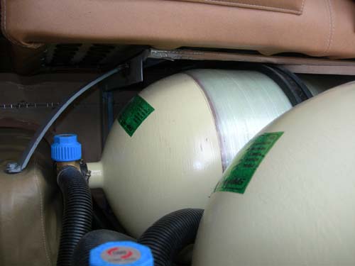

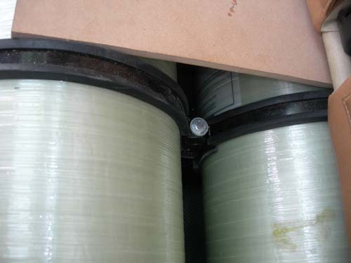

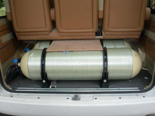

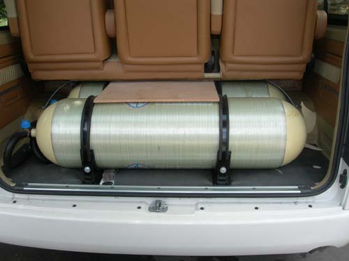

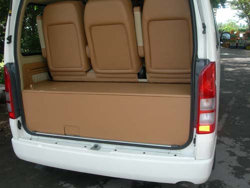

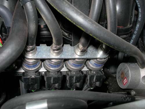

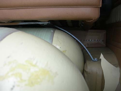

       รุ่นเดียวกันที่ไฟไหม้รึป่าวคับ พี่นินจา...วางถัง2ลูกเหมือนกันเลย
 จาก maximus
 ศุกร์, 29/8/2551
19:44
121.100.32.51

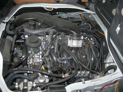

       ชุดKit ของ BRC+หัวฉีดเคฮิน รึป่าว??
คุณเจ ช่วยหน่อยครับ..
 จาก สมศรี
 ศุกร์, 29/8/2551
22:25
125.25.70.191
       http://www.gasthai.com/boardgas/html/44113.html
jzx
 จาก เจ คนติดก๊าซหัวฉีด(jzx)
 ศุกร์, 29/8/2551
22:42
222.123.156.247

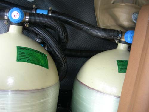

       มันไม่ได้ติดตั้งมาจากโรงงานหรอกครับ เขานำตัวรถเข้ามาอย่างเดียว แล้วก็มาติดตั้งกันในไทยนี่แหละครับ บริษัท ติดตั้งก็ โฆษณาไว้บน กระจกท้ายรถทุกคัน ครับ ใช้ ชุด ngv ของ brc และหัวฉีด keihin รุ่นล่าสุด
ถ้าติดตั้งจากโรงงาน ยี่ปุ่น เขาไม่ยอมทำให้ครับ แต่เขาทำเครื่องที่รองรับการใช้แก๊สมาให้ ทำให้เครื่องยนต์รุ่นนี้ สำหรับแก๊ส แล้วมันทนทานมากๆ บางคัน วิ่งแก๊ส ngv อย่างเดียว ไป 3-4 แสน กม. ยังไม่ต้องทำอะไรเลย
เรื่องสายหัวฉีดยาว หรือสั้น มันก็แค่ ความคิดเห็นกันในเว็บ แต่ ความเป็นจริง ในการใช้งาน มันไม่มีผลต่างกัน ครับ ถ้าติดตั้งแล้ว สายแก๊ส ยาว ระบบแก๊สก็ทำงานมีปัญหา รถก็คงใช้งานกันไม่ได้
ส่วนลึกๆ ของการติดตั้ง ngv ในประเทศไทย ผมไม่อยากชี้แจง แต่อยากให้คนที่จะติดตั้ง ngv ลองไปศึกษาเว็บไซต์ วิธีการติดตั้ง ngv ของ ต่างประเทศ แถว อิตตาลี่ ดู ครับ ว่ามีตรงไหน ในประเทศไทย ที่มันขาด ไปจากรถของเขา แต่สิ่งหนึ่ง ทีมันต่าง ก็คือ เรื่องการเติมก๊าซ ซึ่งในประเทศไทย น่าจะเป็น ประเทศเดียวในโลก ที่มีการเปิดฝากระโปรงหน้าเพื่อเติมก๊าซ ส่วนข้อดีหรือข้อเสีย ก็มีทั้งดี และเสีย แต่ พอมากับรถยนต์ บางรุ่น ที่หัวเติม ก๊าซ อยู่หน้ารถ สุด โอกาส ที่จะโดนกระแทก จากการชน หรือ กระแทก กับสิ่งที่ปะทะ ได้ง่าย และอีกอย่าง เรื่องของ ถังก๊าซ ถ้าก๊าซ ไม่ว่าจะเป็น lpg /ngv ถ้ามันอยู่ในถัง มันย่อมปลอดภัย แต่เมื่อไร ควบคุมมันอยู่ในถังไม่ได้ มันก็อันตราย สุดๆ เหมือนกัน วัสดุหรือ อุปกรณ์ใด ที่จะช่วยให้มัน อยู่ในถังได้อย่างปลอดภัย หน่วยงานที่เกี่ยวข้อง ต้องมาศึกษากันดีๆ

       ทำไมติดจากโรงงานแล้วสายหัวฉีดมันยาวจังครับ คุณเจแถลงไขทีครับ

       ขอบคุณมากครับคุณ เจ ที่เข้ามาให้ข้อมูลครับ

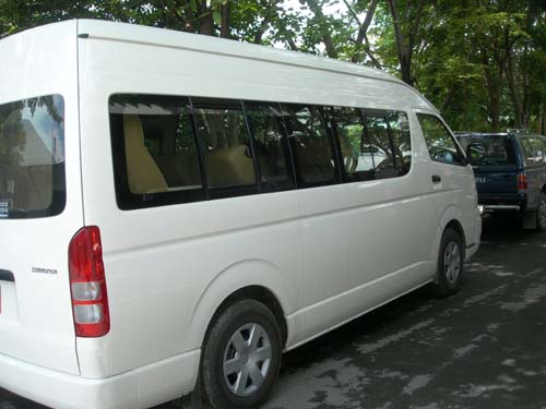

จริงๆแล้ว รถรุ่นนี้ ผมเคยพบและได้มีโอกาสคุยกับเจ้าของรถคันหนึ่ง
เห็นเขานำไปติด LPG ขนาด 96L ด้วยเช่นกัน คงจะซื้อมาแล้วหาติดเอง
เท่าที่เคยคุยกับเจ้าของรถ สำหรับ การติดตามข่าวเรื่องรถตู้ที่เจ้าหน้าที่ข่าวไทนรัฐ
นั่งไปประสบเหตุจึงมีคนสงสัย อีเมล์มาให้ข้อมูลจำนวนมาก ผมจึงต้องขอข้อมูล
ทั้ง ผู้ขาย ผู้ติดตั้ง และเจ้าของรถรุ่นนี้มานำเสนอ เพื่อเป็นข้อมูลของรถและการติดตั้ง
 เสาร์, 30/8/2551
11:37
118.173.236.135
       ผมว่า รุ่นนี้มันก็ยังเป็นรุ่นพิเศษอยู่ดีนะครับ
ปรกติ รุ่นที่หลังคาสูง และ มีเบาะเยอะๆตัวถังยาว
มันเป็นรุ่นดีเซล
ส่วนตัวเบนซินจะขาย ในนาม เวนทูรี่ หลังคาต่ำ 7 ที่นั่ง
 จาก Auto
 เสาร์, 30/8/2551
12:51
61.90.149.126
       4A Super ช้า
ไม่ใช่รุ่นพิเศษอะไรหรอกครับ
ที่ญี่ปุ่นเขามี Commutor 2 เครื่องคือเครื่อง D4D และ 2TR-FE 2.7 vvti
toyota นำเข้ามาขาย เป็นเครื่อง D4D
ราคาขายรุ่นหลังคาสูง 1,050,000 บาท
ส่วนตัวเบนซิน ผู้นำเข้าอิสระจากภายนอกเขาเป็นคนขอนุญาต TMT นำเข้ามาเอง
ทาง TMT ไม่ได้นำเข้ามาให้
ราคาขาย ขายกัน 1.3-1.4 ล้านบาท แพงมาก
ถ้าเป็น TOYOTA นำเข้ามาเอง ราคารถควรอยู่ที่ 9.5 แสน - 1 ล้านบาท
เพราะ เครื่องงยนต์ราคาจะต่างกัน 1 แสนบาท
ไม่ใช่ Ventury น่ะครับคนล่ะตัวกัน
แต่ราคาแพงพอกับ VENTURY เลยอ่ะและเป็นเกียร์ธรรมดาด้วย
