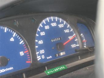

ในรูป รู้สึกว่าเข็มวัดรอบไม่ขึ้น ให้ช่างที่ ไวริ่งสายไฟเค๊าทำให้ได้นะครับ
ไม่นาเกินพัน ผมว่ารถติด NGV น่าจะมีวัดรอบซะหน่อยนะครับ
อีกอย่าง ไม่รู้ว่าช่างเค๊า เปลี่ยนท่อยางน้ำมันให้รึเปล่า ลองเช็คดูแล้วกัน
รถผมเคยท่อรั่ว น้ำมันเต็มถัง....หายเกลี้ยง

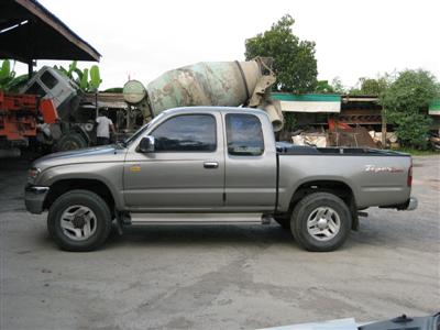

       รถเป็น 4x4 แล้วเกียร์ นี้ เป็นเกียร์อะไรครับ ชนเกียร์เดิม หรือใช่เกียร์อะไรครับ
 จาก ตอบคุณ Narong
 ศุกร์, 8/8/2551
15:41
61.7.143.135
       ใช้เกียรเดิมครับ
ไมค์ปกติเหมือนเดิม ระยะทางกับความเร้ว ก็ ok ปกติดี
ชนเกียรเดิมความเร็ว 180 (น้ำมัน) แก๊ส NGV ได้ประมาณ 150-160 อืดหน่อยครับ
(เรียกว่าเปลี่ยนแต่เครื่องครับ)

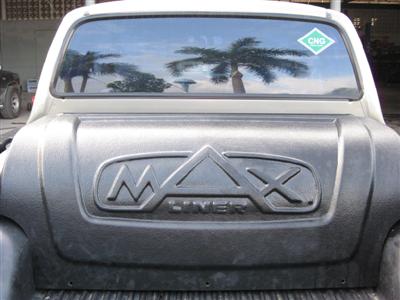

       ซื้อมาติดเองครับ
ซื้อมาราคาพวกกัน 2,200 บาท (ต่างจังหวัดนะครับ)
ในเว็บเคยเปิดดู เห็นลงว่า 2,500 -2700 ลองต่อรองดูครับ

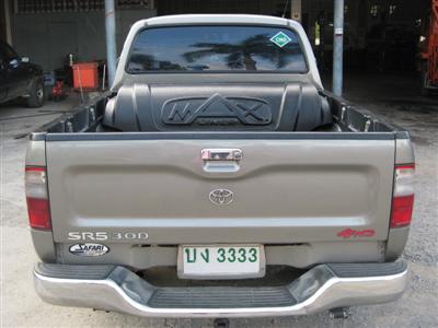

การติดตั้งถ้าตามคู่มือ จะมีบานพับให้ 2 ชุด ยึดกับขอบกระบะด้านหลัง
แค็บ โดยเจาะยึดรีเว็ต ด้านติดพื้นกระบะก้เช่นเดียวกันยึดด้วยรีเว็ต มีกิ๊ปล็อกให้3จุด

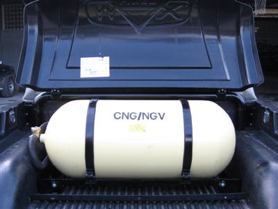

สำหรับรถผมแปลงครับเพราะว่าช่าติดถังNGVมาห่าง ทำให้ผมยึดขอบกระบะไม่ได้
ผมเลยสร้างแป็ปรูปตัวยูคว่ำมา1ชุดไว้ยึดบานพับแทน ข้อดีคือไม่ได้เจาะรถเลยครับ
ใช้จุดที่เป็นตะขอเกี่ยวของในกระบะเป็นจุดสร้างหน้าแปลน (งงป่าวไม่รู้นะ)
ไว้หาคู่มือเจอจะลงรูปให้นะครับ

       คุณพี่คำตอบที่ 15 น่านดิใช้ได้ก็ดีเลยทำไงครับ ช่างที่อู่บอกว่ารอบไม่ตรงกัน
ติดรถมีแค่เลข5 เครื่องเบนซินใช้ถึงเลข 10 ว่าจะซื้อตัวแปลงมาใส่ก็เลยไม่ได้ใส่
ไงก็แนะนำอีกทีละกัน ผู้รู้ท่านอื่นด้วยนะครับ วัดรอบดีเซลแปลงใช้เบนวินได้ป่าว
รถผมไม่ขึ้นครับ

       โม้จริงๆ เลย รอบเครื่องภาพจากคำตอบที่สาม ไม่ขึ้นเลย มันวิ่งได้ไงว่ะ

20:56
125.25.79.172
       ไปติดครอบ max liner มาที่ไหนครับ ราคาประมาณเท่าไหร่ครับ
ผมอยากจะไปติดบ้าง ขอบคุณครับ
 จาก pangolin
 เสาร์, 9/8/2551
22:14
125.25.79.172
       ขอบคุณ คุณ 2JZ GE แหกคอก มากครับ
ที่มาช่วยตอบคำถาม แล้วจะไปหาติดบ้างครับ ไม่อยากตีตู้
แบบนี้สวยกว่าเยอะ ขอบคุณอีกทีครับสำหรับข้อมูล

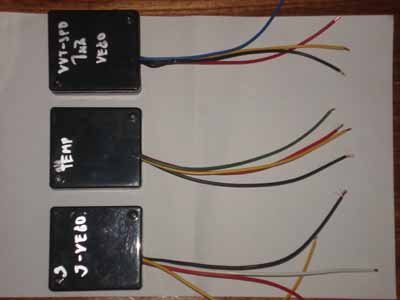

       ของผม vigo 2.5 4 door วาง 1jz-ge vvti ได้ 160 km/h ต้องติดตั้งกล่องเพิ่ม 3 กล่องครับ 3,300 ฿
วัดรอบ ไมล์ และ ความร้อน ตอนนี้ไมล์ไม่ตรงเลยส่งกลับไปปรับใหม่ เพราะวัดเทียบกับ GPS ได้ 130 แต่ไมล์ขึ้น 120 คาดว่าพรุ่งนี้จะได้กลับมาติดใหม่
ตอนนี้ยังใช้น้ำมัน 6-7 km/l
ยังไม่ได้ติดแก๊สเลย กำลังหาข้อมูลอยู่ครับ L หรือ N ดี

       นี่ก็เป็นจำพวกเกจซิ่งที่ซื้อมาใส่เพิ่มเอลครับมีวัดรอบ,วอเตอร์เทมพ์และวัดโวลล์ครับ
