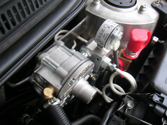

       ขายึดสแตนเลส แข็งโครตๆ
ออกแบบมาให้ยึดทั้งหม้อต้ม หัวเติม และ Hi Pressure Shut Off Valve
ทำให้การติดตั้งประหยัดท่อไปเยอะ

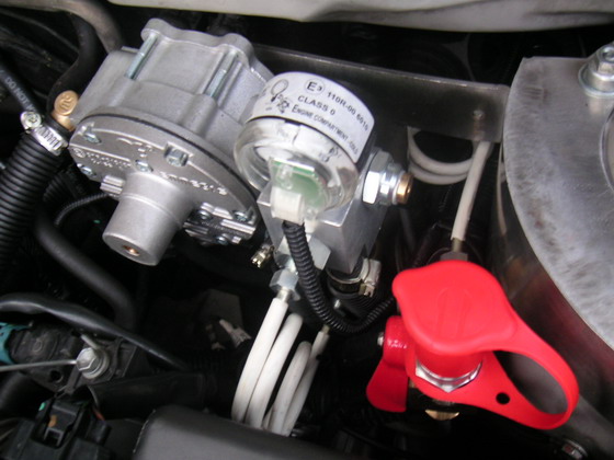

 จาก แมวหมู
 อังคาร, 5/8/2551
16:31
125.24.6.1
       Pressure Guage สังเกตง่าย
หัวเติมสามารถรับแรงกดได้อย่างสบายครับ

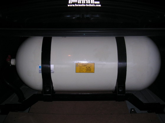

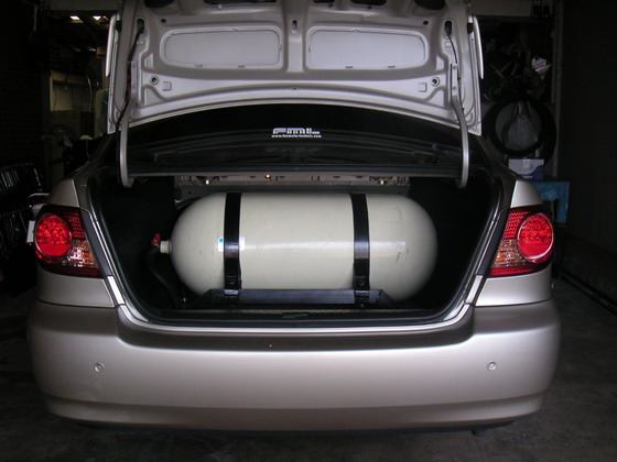

       เริ่มจากท้ายอันแสนยากเย็นในการยก..
หลังติดตั้งเสร็จ ก็อัญเชิญถัง CNG-1 ขนาด 100 ลิตร ที่ต้องใช้แรงยกขึ้นถึง 3 คน
ไม่ต้องห่วงเรื่องสีถังครับ.... ขูดขีดเต็มใบเลย...
 จาก แมวหมู
 อังคาร, 5/8/2551
16:23
125.24.6.1
       หลังยึดถังจึงค่อยมาทาสีเก็บรายละเอียดให้ดูเหมือนใหม่
ยางอะไหล่เอาออกได้ปกติ
ท้ายทรุดพอสมควร จึงต้องใช้สเปเซอร์หนา 1 นิ้วรองใต้โช้ค
ความทุเรศจึงหายไปในบัดดล...

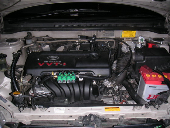

       สภาพห้องเครื่องหลังติดตั้ง
เขียวมาแต่ไกลเช่นเดิม...
ยัดด้วยชุดหัวฉีด Emmegas Hpi-07 กระสุน Nozzle ขนาด 2.70 มม.
น่าจะเอาอยู่...

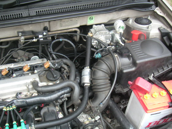

       วางหม้อต้ม หัวเติม กรองแก๊ส ตามหลืบที่มีอยู่
ชุดขายึดสามารถสั่งจากผู้นำเข้าได้เลยเพราะเค้าติดรุ่นนี้มาเป็นพันคันแล้ว
ค่อยสบายไปอย่าง ไม่ต้องมานั่งดีไซน์เอง...

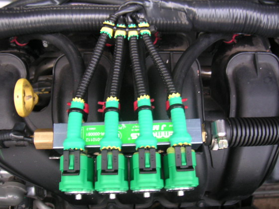

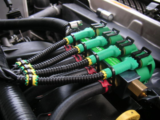

       เมื่อเปิดฝาครอบมาก็จะเจอ..
ชุดรางหัวฉีดและสายไฟอันจัดจ้าน...
ได้ไอเดียมาจาก B2S
ที่ผมไปซื้อกระดาษกาวแล้วเห็นเด็กประถมที่ต่อคิวอยู่ข้างหน้า
ซื้อกรรไกรหยักๆจะเอาไปตัดกระดาษที่บอร์ดที่โรงเรียน
เลยปิ๊งตามและวิ่งกลับไปซื้อเอามาตัดท่อหดเล่นบ้าง
จนได้ออกมาแบบในรูป...
 จาก แมวหมู
 อังคาร, 5/8/2551
16:38
125.24.6.1
       เก๋ไปอีกแบบ...
ปล. กรรไกรไม่ค่อยคมเลย หรือท่อหดมันเหนียวก็ไม่รู้...
กว่าจะตัดได้แต่ละอัน... มือหงิกเลย
