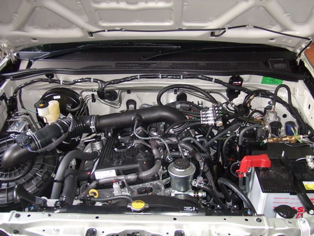

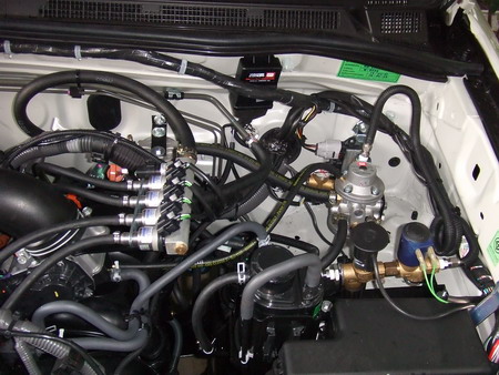

       ที่เห็นในภาพ จะเป็นชุดรางหัวฉีด หม้อต้ม หัวเติมก๊าซ โชลินอล์ยวาล์ว และ ชุด timming advance

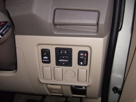

       สวิตซ์ควบคุมแก๊สระบบอัตโนมัติ

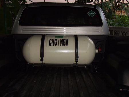

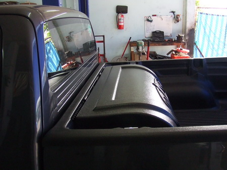

       ถังวางกระบะหลังขนาด 100 lite

       ต่อครับ พอดีช่วงนี้แก๊สไทย แปลกๆ เข้าได้พักนึง แล้วจะออกอาการแฮ้ง ๆ นั่งรอโพสต่อ ไม่ไหว เลยไปทำงานต่อดีกว่า
ภาพภายในห้องเครื่อง หลังทำการติดตั้งอุปกรณ์ก๊าซของ brc

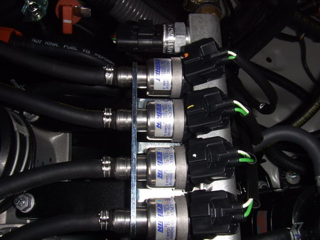

       ชุดคิท brc รุ่นล่าสุด เปลี่ยนไปใช้ หัวฉีด แก๊ส ของ keihin (เคฮิน ) หัวฉีดยี้ห้อเดียวกับหัวฉีดน้ำมันรถยนต์ ฮอนด้า สังเกต ปลั๊กเสียบสายไฟ จะเป็นแบบเดียวกันเลย รับรองเรื่องความทน ทาน และประสิทธิภาพ

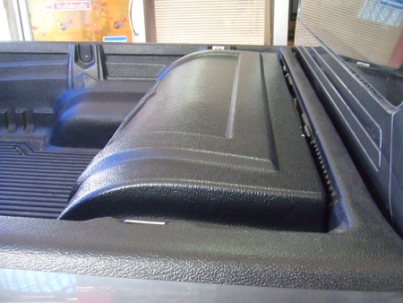

       ฝาครอบ ถัง ngv ขนาด 100 lite

       ชุดหัวฉีด BRC + Tap ถัง nk 100 ลิตร 2 ถังบนกระบะ
ติดตั้งวันเดียวเสร็จ ครับ

       สำหรับ toyota vigo ติดตั้ง ถัง nk 100 lite วางหลังกระบะ ชุดหัวฉีด ตามรูป ด้านบน อัตราเร่งทุกอย่างเหมือนน้ำมัน ความประหยัด 70-80 สตางค์ ต่อ กิโลเมตร
ราคา 66,000 บาท ติดตั้ง 1 เสร็จ พร้อมใบหนังสือ รับรอง จดทะเบียน พร้อมทุกอย่าง
บัตรทอง บัตรเติมก๊าซ ngv จัดส่งให้ภายหลัง (ต้องไปรับจาก ปตท.)
หาก เป็น ถัง type 2 ถังไฟเบอร์จาก จีน ราคา ลดได้อีกครับ

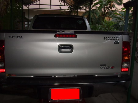

       ความโตของถัง สำหรับ รุ่นนี้ไม่เกิน ขอบกระบะ ออกมา
ผลการทดสอบ หลังทำการปรับจูน ให้อัตราเร่ง และการออกตัว ทุกอย่าง ทำได้เทียบเท่าน้ำมัน ถึงไม่รู้ว่ารถคันนี้ติดตั้งก๊าซมา จะแทบสังเกต ไม่ออกเลย ว่าตอนนี้ ใช้เชื้อเพลิงอะไรอยู่
ก็เป็นผล มาจากตัว timming advance ครับ ที่ทำให้ ระบบแก๊ส ได้เผาไหม้ ได้หมดจด สมบูรณ์ และได้กำลังออกมาอย่างเต็มที่ เจ้าของรถ บอก มา รู้สึกเหมือนว่า จะแรงกว่าน้ำมัน ด้วยช้ำไป
ใครบอกติดตั้งแก๊ส ngv แล้วอืด คงต้องเปลี่ยนความคิดใหม่ แล้วครับ
