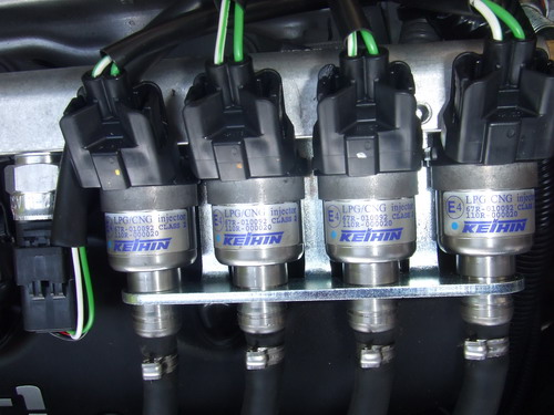

       ปลั๊กเสียบสายไฟ แต่ทำไมมีสายโผล่ให้เห็นอย่างนั้น ดูไม่แข็งแรงเลย

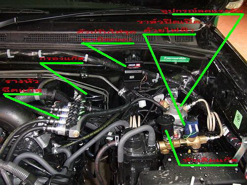

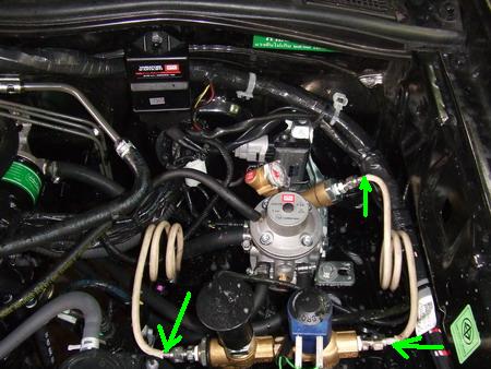

       รายละเอียด อุปกรณ์แก๊ส BRC ภายในห้องเครื่องยนต์
jzx

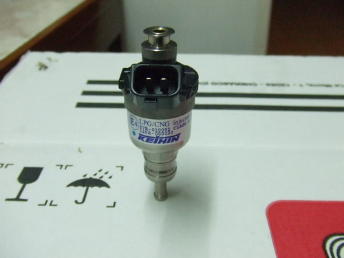

       เมื่อมองด้านหน้าจะเห็นปลั๊กหัวฉีดแก๊ส ซึ่งจะค่อนข้างต่างจากหัวฉีดแก๊ส ยี้ห้ออื่นๆกัน เนื่องจากว่า ปลั๊ก จะถูกออกแบบมาเหมือนกับ ปลั๊กของหัวฉีดน้ำมันรถยนต์ ตัวหัวฉีด ด้านบน จะเป็นพลาสติกแข็. ด้านล่างจะเป็น สแตนเลส ซีลผนึกกันทั้งตัว ไม่สามารถ ถอดแยกได้

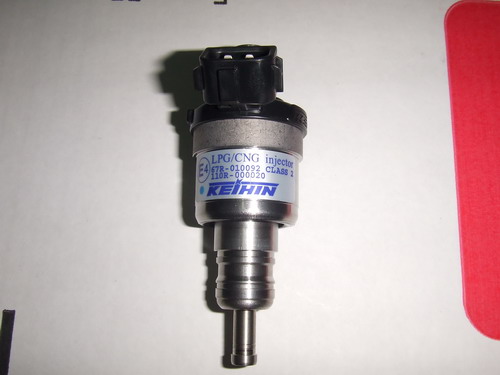

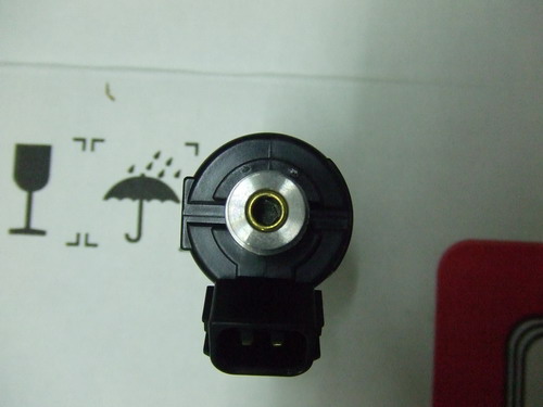

       ตัวหัวฉีดตัวนี้ เมื่อมองจากด้านบน ลงมา ภายในรูแก๊สเข้า (จะเข้าลักษณะเดียวกับหัวฉีดน้ำมัน)
ด้านบน จะมีกรองหยาบอยู่ เพื่อคอยกรอง สิ่งสกปรก ที่อาจ เล็ดลอดมาได้ เพื่อไม่ให้หัวฉีดเกิดการอุดตัน
การ กรองในระบบก๊าซ ngv ของ BRC จะมีการกรองอยู่ 3 ขั้นตอนดังนี้
1 แก๊สไหลมาจากถัง ก่อนเข้าหม้อต้ม จะมีกรองละเอียด คอยกรองเศษสิ่ง สกปรก อยู่ที่ขาเกจ ก่อนเข้าหม้อต้ม
2 เมื่อก๊าซออกจากหม้อต้มไปแล้ว จะมีกรองละเอียดอีกตัว กรอง สิ่งสกปรก ทีอาจหลงเหลือ ก่อนเข้ารางหัวฉีด และตัวหัวฉีด
3 ที่ตัวหัวฉีดก็จะมีกรองหยาบอีกตัว คอยกรองเป็นตัวสุดท้าย
ฉะนั้น มั่นใจได้ว่า กรองถึง 3 ชั้น ขนาดนี้ โอกาส ที่จะเกิดการตันที่หัวฉีดเป็นไปได้ยากมาก
และเรื่องการรั่ว สำหรับ หัวฉีด ที่ขึ้นชื่อว่า KEIHIN นั้น โอกาสที่จะเกิดขึ้นแทบไม่มีอีกเหมือนกัน
และสุดท้าย อายุการทำงานของหัวฉีดแก๊ส ตัวนี้ เมื่อติดตั้งไปกับรถแล้ว มั่นใจได้ว่า หัวฉีดน้ำมันรถยนต์ฮอนด้า มีอายุการทำงานได้เท่าไร หัวฉีดแก๊ส ยี้ห้อ เดียวกันนี้ ก็ต้องมีอายุการใช้งานที่ไม่ด้อยกว่ากัน เพราะมาจากโรงงานผลิต แห่งเดียวกัน ฉะนั้นมั่นใจได้ใน คุณภาพ

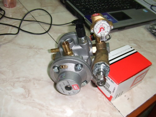

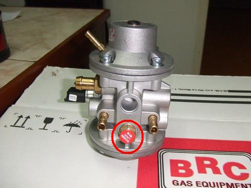

       ตัวลดแรงดันก๊าซ
ก๊าซจากถัง ngv ก่อนที่จะเข้าตัวลดแรงดัน จะมีตัวข้อต่อทองเหลืองที่อยู่ด้านข้างหม้อต้ม ที่เป็นที่ติดตั้งของเกจวัดแรงดัน ตัวด้านข้างหม้อต้มนี้ ภายในจะมีกรองละเอียด กรองก๊าซที่มาจากถังก๊าซเป็นด่านแรก

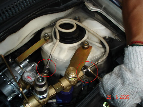

       อุปกรณ์ ระบายแรงดัน หากเกิดข้อผิดพลาด safty valve อุปกรณ์ที่ทำงานเกี่ยวกับแรงดันสูง ของ brc จะมีอุปกรณ์ safty ติดตั้งมาทุกจุด
jzx

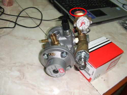

 จาก เจ คนติดก๊าซหัวฉีด(jzx)
 เสาร์, 25/10/2551
20:49
222.123.156.6
       ที่ตัวเกจ วัดแรงดัน ก็จะมีการติดตั้ง safty valve มาให้ด้วยเหมือนกัน

       หัวฉีดแก๊ส BRC ใช้หัวฉีดของบริษัท KEIHIN ซึ่งเป็นบริษัทที่ผลิต อุปกรณ์หัวฉีดน้ำมัน และอุปกรณ์อื่นๆ เกี่ยวกับ ระบบเชื้อเพลิง ซึ่งส่วนใหญ่จะใช้ในรถยนต์ HONDA

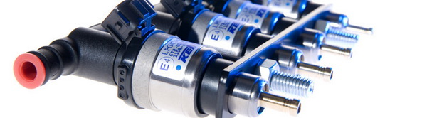

       รายละเอียดบริษัทผู้ผลิตหัวฉีดแก๊ส
http://www.keihin-corp.co.jp/english/products/4wheel/index.html
โครงสร้างและส่วนประกอบของหัวฉีด
