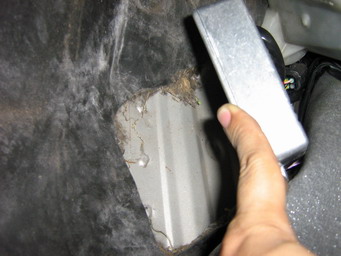

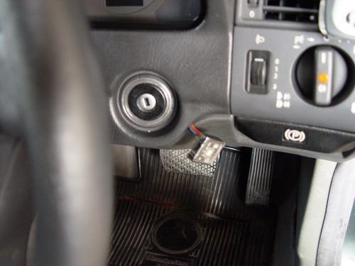

       สวิตซ์ที่ไม่ได้ทำการติดตั้งให้เรียบร้อย ปล่อยห้อยมาอย่างที่เห็น

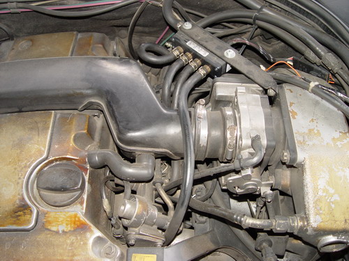

       รางหัวฉีดที่ติดตั้งในตำแหน่งที่ผิดปกติกว่าที่ควรจะเป็น สายท่อก๊าซก่อนเข้าหัวฉีดมีความยาวที่ไม่เท่ากันเลยสักเส้น

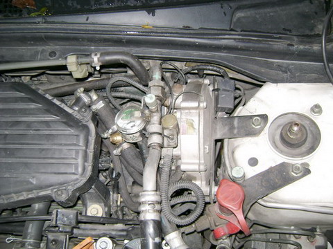

       อาการ
- ไม่สามารถทำความเร็วให้ทะลุ 120 กิโลเมตร/ชั่วโมง
สาเหตุ
- ขนาดของหม้อต้มไม่เหมาะสมกับแรงม้าของเครื่องยนต์

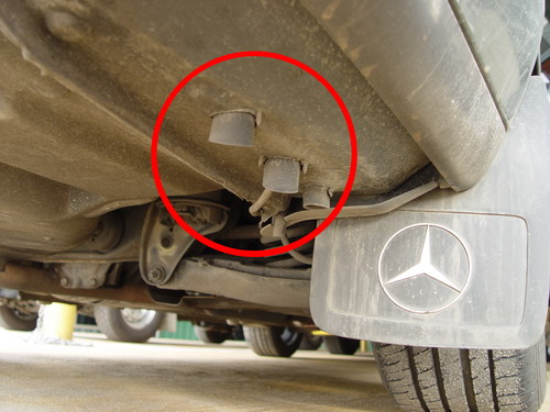

สาเหตุ
- ขาถังไม่ได้มาตราฐาน ขึ้นสนิม ผิดหลักการ อู่เดิมที่ติดตั้งให้ปิดไปแล้ว

       รูท่อก๊าซขึ้นอยู่ในตำแหน่งที่ไม่ปลอดภัย แถมยังหันปากฉลามผิดทาง

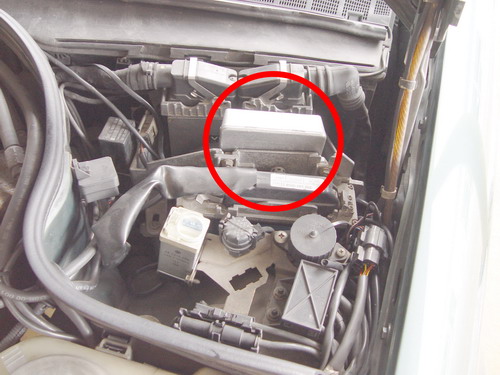

       กล่องสมองกลของก๊าซ (ECU) อยู่ในห้องเครื่องยนต์ที่มีอุณหภูมิสูงตลอดเวลา ซึ่งกล่องพวกนี้ไม่ได้ถูกออกแบบมาให้ทนความร้อนได้สูงๆ ตลอดเวลา ทำให้เสียหายได้
ปล. จะจูนยังลำปากต้องแง้มกระจกเผื่อปรับจูน คิดได้งัย?

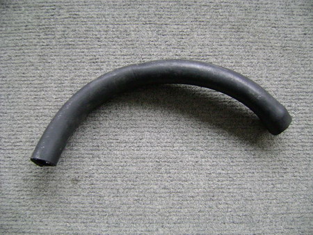

 คำตอบที่ 50
       ท่อยางที่ใช้เป็นท่อน้ำธรรมดาไม่ใช่ท่อยางสำหรับก๊าซ ใช้งานไม่ถึง 1 ปี มีการพองตัวและแตกร้าว
