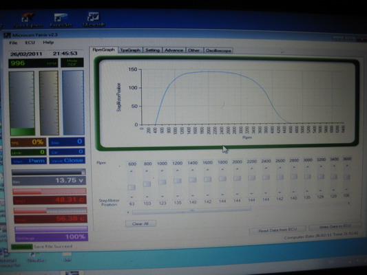

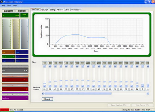

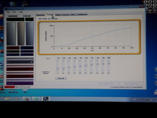

       จ่ายแก๊สตามเซนเซอร์รอบเครื่อง(RPM)
และจ่ายแก๊สเพิ่มตามเซนเซอร์ลิ้นเร่ง(TPS) แก้ปัญหารถขึ้นเขาแล้วรอบเครื่องลดลง(แก๊สจ่ายน้อยลง)
เมื่อผู้ขับเหยียบคันเร่งลึกขึ้น ECU จะจ่ายแก๊สมากขึ้นเพื่อไม่ให้ความเร็วของรถลดลง

       กราฟนี้จ่ายแก๊สตามเซนเซอร์ลิ้นเร่ง(TPS) หรือจ่ายตามขาคันเร่งนั้นเอง

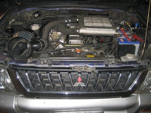

       Mitsubichi Grandis 2800 ต้องการประหยัดพร้อมกับความแรงในขณะเดียวกัน

       การจ่ายแก๊สด้วยเซนเซอร์รอบเครื่องยนต์สามารถจ่ายแก๊สได้ละเอียด
กำหนดส่วนผสมระหว่างดีเซล+แก๊ส ได้ 100 รอบ ใส่แก๊สได้ 30 ช่อง(รอบเครื่อง/ครั้ง)

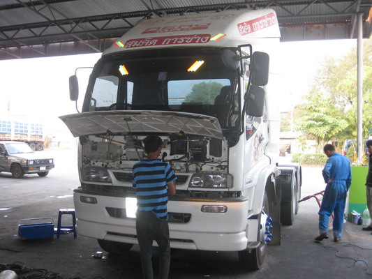

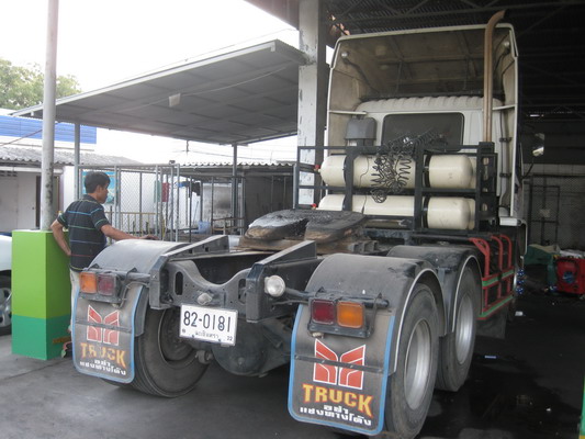

       รถบรรทุกหนัก รถต้องขึ้นเขา สู้งานไม่ถอย ดูแลดี
ไม่กินข้างลิงกลางทาง เพราะระบบมีความเสถียรสูง แกไขง่าย

       การปรับจูนด้วยคอมฯ กำหนดส่วนผสมไอดีได้ละเอียด
ทุก 100 รอบ ได้ 30 ครั้ง เพิ่มหรือลดแก๊สได้ทีละ ครึ่งเปอร์เซนต์
มีวงจรลดน้ำมันได้ 2 วงจร, มีเซนเซอร์อุณหภูมิให้ 2 ตัว,
มีวงจรสั่ง Solenoid ได้ 2 ตัว(แรงดันสูง/หม้อต้ม) ตัดต่อหม้อต้มด้วยค่าสัญญาณ TPS(ตั้งได้)
จ่ายแก๊สแปรผันตามเซนเซอร์ 2 ตัว คือ ตามรอบเครื่องยนต์+ตามค่าองศาลิ้นเร่ง(TPS)

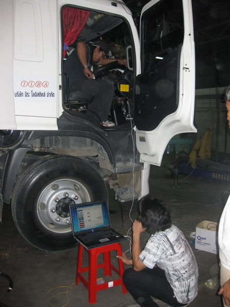

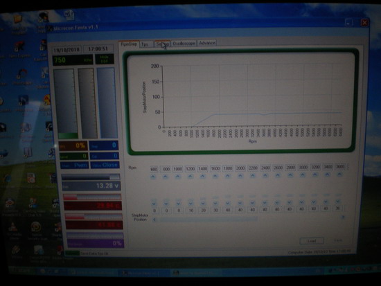

       ECU มาตรฐานปลั๊กกันหลุด(สานไฟไม่แน่น) จูนคอมฯ เก็บไฟล์ได้ จูนผ่าน networkได้
สายจูนเป็นแบบสัญญาณ USB ไม่หลุดง่าย โปรแกรมเข้าใจง่าย เรียนรู้การปรับจูนได้เอง

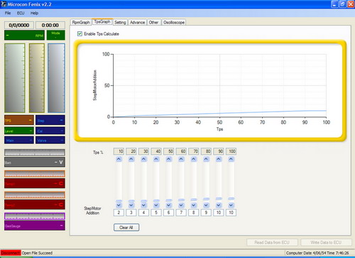

       การจ่ายแก๊สตามเซนเซอร์ลิ้นเร่ง(TPS) จ่ายทุกๆ 10% เพิ่ม/ลดได้อิสระ ไม่มีรูปแบบบังคับ
แปรผันตามลักษณะการใช้งานแต่ละประเภทได้ดี

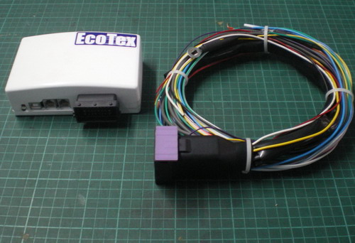

 จาก 41 เชียงใหม่
 อาทิตย์, 6/3/2554
08:14
113.53.23.185

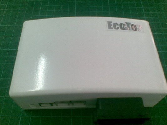

       ชุด ECU กับชุดสายไฟ

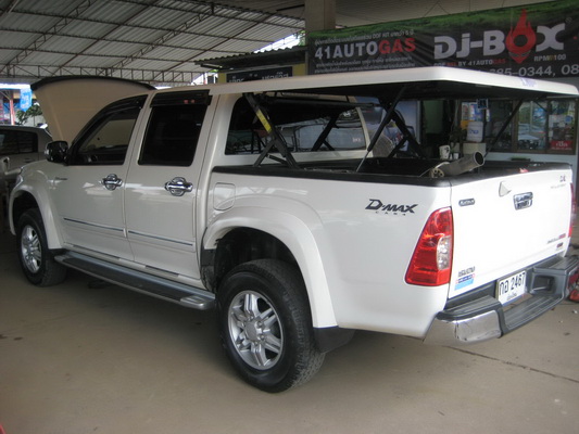

       รับรองไม่มีอยากที่กล่าวถึงแน่นอน
คุณนินจาเตรียมรอได้เลย เรากำลังเตรียมรถอยู่
ถ้าเป็นไปได้จะส่งรถ Isuzu D-Max commonrail ไปให้ทดสอบด้วย
ว่าประหยัดเห็นๆ ทำไหมถึงทำได้เพราะ ECU ของเราสามารถหลอก ECU ของรถให้ลดน้ำมันลงได้

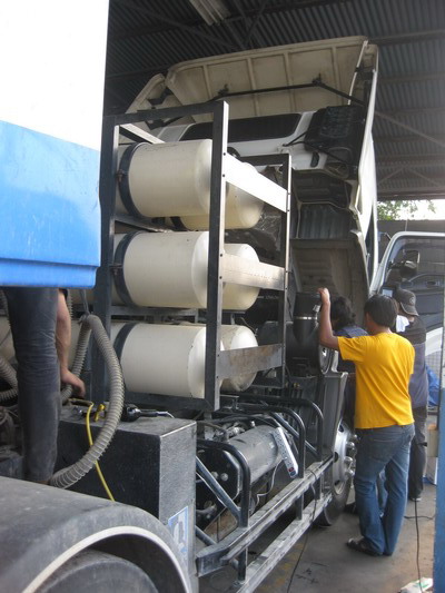

       รถใหญ่ติดตั้งไม่ยุ่งยาก การปรับจูนง่าย DIY สบายๆ
ออกแบบเฉพาะรถใหญ่โดยตรง ไฟฟ้าเป็น 24V. ไม่ต้องดัดแปลง
สามารถจ่ายแก๊สได้ทันกับความต้องการของเครื่องยนต์ พร้อมกัน 2 หม้อต้ม
รองรับเครื่องยนต์ Commonrail รุ่นใหม่ได้

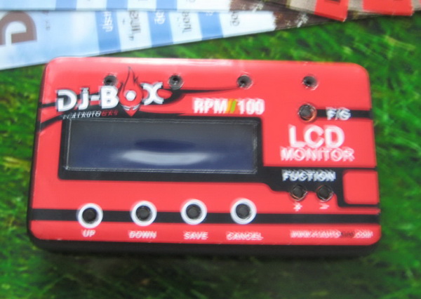

 จาก 41 เชียงใหม่
 พุธ, 12/10/2554
07:40
118.174.96.27
       เหนือชั้นกว่าชุดคิทใดๆ ด้วยจอมอนิเตอร์(LCD Monitor) ที่สามารถปรับจูนได้ในขณะขับขี่(จากที่ปกติจูนด้วยคอมพิวเตอร์)เพิ่มความสดวก/เพิ่มประสิทธิผลความประหยัด สามารถเลือกการจ่ายแก๊สให้เหมาะสมกับสภาวะการจารจร เช่น วิ่งในเมืองนิ่มนวลไม่กระโดดกระเด้ง, วิ่งทางไกลเพิ่มความแรง-ความประหยัดได้สูงสุด

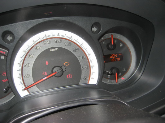

 จันทร์, 5/12/2554
07:22
118.174.120.213
       อันนี้ถ่ายจากหน้าปัดรถ(มาตรวัดอัตราสิ้นเปลือง)ขณะเติมแก๊สวิ่งทดสอบมาแค่ 20 กม.
