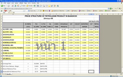

ตามโครงสร้างน้ำมัน จะเห็นว่าน้ำมันเบนซิน ถูกกว่าแก๊สโซฮอล

       http://www.eppo.go.th/petro/price/pt-price-st-2008-11-24.xls
มีราคาน้ำมันโดยละเอียด ถ้าเกษตรกรได้ประโยชน์แต่ไม่เป็นผลดีกับรถ คุณจะเลือกอะไร
ลองย้อนกลับไปดู ราคาน้ำมันถูกกว่าแก๊สโซฮอลมานานแล้ว แต่มีการอุ้มราคา ก็ไม่เข้าใจว่าทำไม
เหมือนจะมีคนพูดว่าของกินราคาจะแพงเพราะปลูกแต่สิ่งที่เอาไปใช้ประโยชน์ในพลังงานทดแทน
แต่พลังงานทดแทนแพงกว่าน้ำมัน ถ้าดีกับเครื่องยนต์ก็คงจะไม่เท่าไร
และที่เมื่อประมาณ 15 ปีก่อน เห็นรณรงค์ให้ใช้น้ำมันเบนซิน95 เพราะเครื่องยนต์จะเผาใหม้หมดจด
คนออกนโยบายตอนนั้นซะแล้ว
ลองอ่านข้อดีข้อเสียของแก้สโซฮอลแล้วกัน
