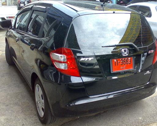

ภาพตัวอย่างNew Jazz ติดตั้ง LPG ระบบหัวฉีด
yutcopter
จาก YutCopter 081-868-3018
พฤหัสบดีที่ , 15/10/2552
เวลา : 16:45
124.121.225.245
อ่านแล้ว = 4936 ครั้ง
       รุ่นนี้เดรื่องยนต์เปลี่ยนโฉมไปแล้วครับ
yutcopter
 จาก Yut Copter
 ศุกร์, 16/10/2552
16:05
124.120.171.245
       คีนนี้ ติดไปตั้งแต่ เดือน 5 ปี51 ครับ เป็นหัวฉีด Autronic + Donut

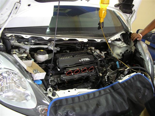

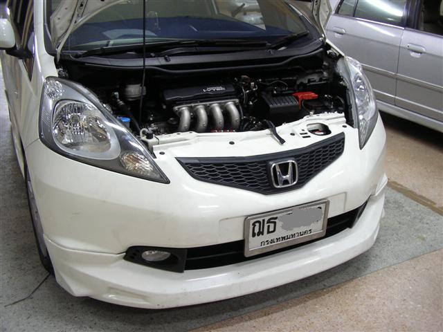

       สภาพห้องเครื่องยนต์เมื่อถูกถอดท่อไอดี และแผงจิ้งหรีดเพื่อติดตังหัวฉีด และเจาะท่อไอดีครับ

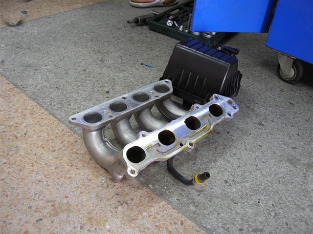

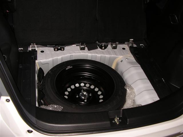

       ออกมาแล้วครับ
yutcopter
 จาก Yut Copter
 ศุกร์, 16/10/2552
16:19
124.120.171.245

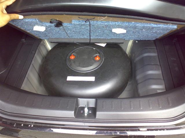

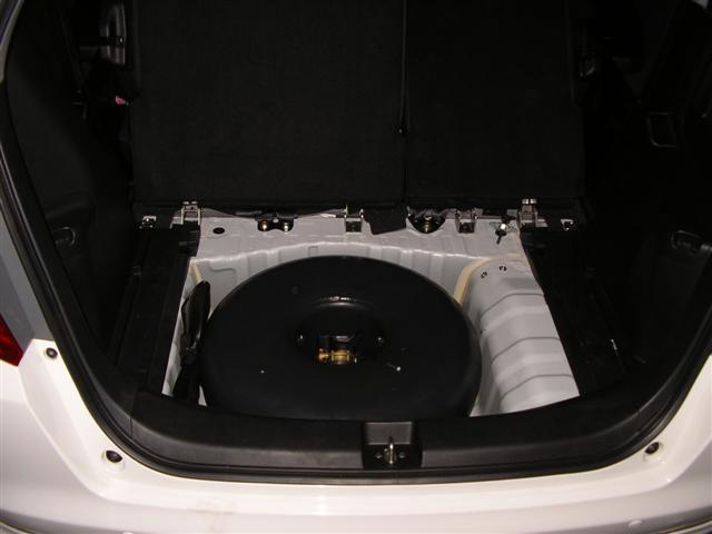

       หลุมวางยางอะไหล่ ก่อนหาที่อยู่ใหม่ให้ยางอะไหล่ ตอนนี้ให้ไปอยู่ที่บ้านไปก่อนแล้วกัน
yutcopter
 จาก Yut Copter
 ศุกร์, 16/10/2552
16:21
124.120.171.245
       และยางอะไหล่ ของ นิวแจ๊ส ก็กลายมาเป็นแบบนี้ครับ ถังรุ่นนี้ความสูงพอดีกับยางอะไหล่ครับ เป็นขนาด 48 ลิตร

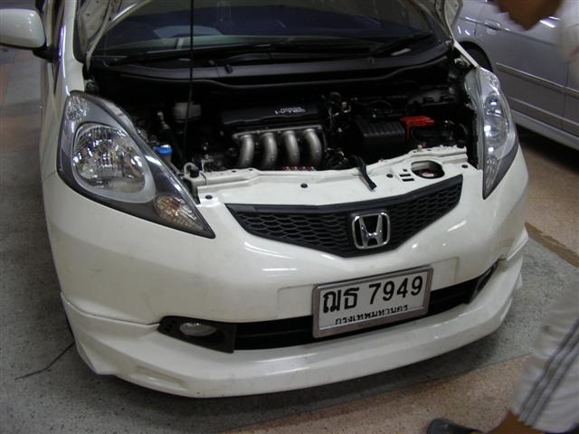

       กลับมาดูตำแหน่งวางหม้อต้ม เมื่อติดหัวฉีด AC เป็นหม้อ Toma ครับ

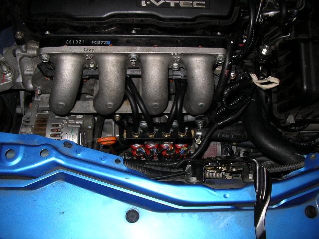

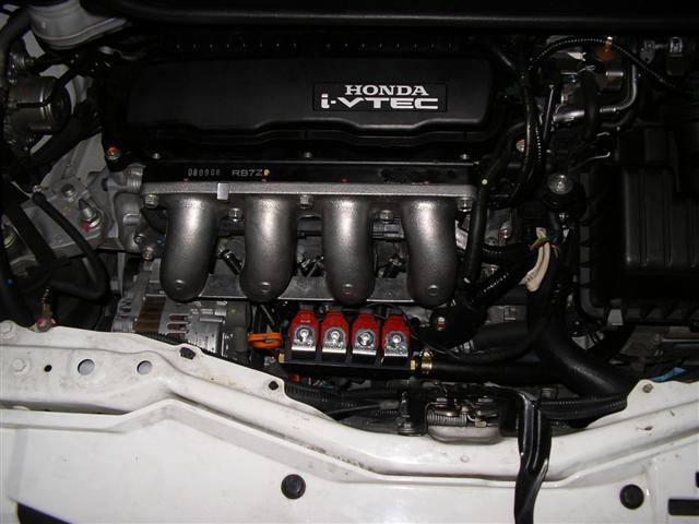

       ที่อยู่ ของรางหัวฉีด AC กับ New Jazz ครับ

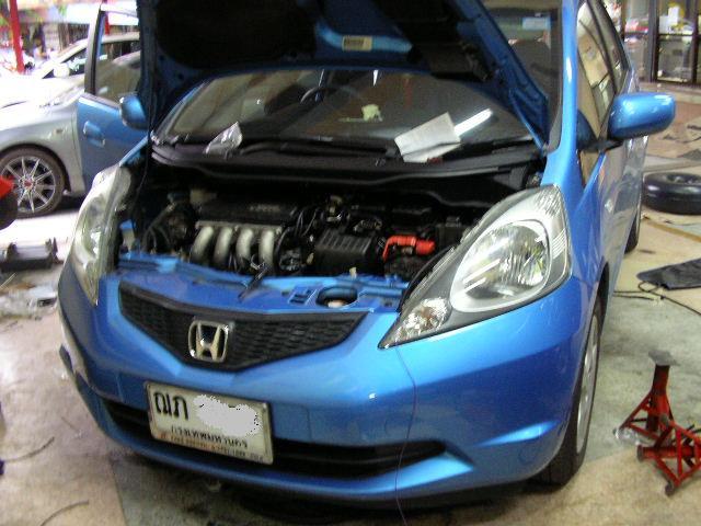

       อันนี้เป็นอีกคันตำแหน่งรางหัวฉีด ของAC ครับ

       มาดูวิธีการวางหัวฉีด ของ Autronic ในรถ นิวแจ๊ส ออกจะขี้เหร่ ไปซักนิดแต่การใช้งาน ดีมากครับ รุ่นนี้ซ่อนยากครับ

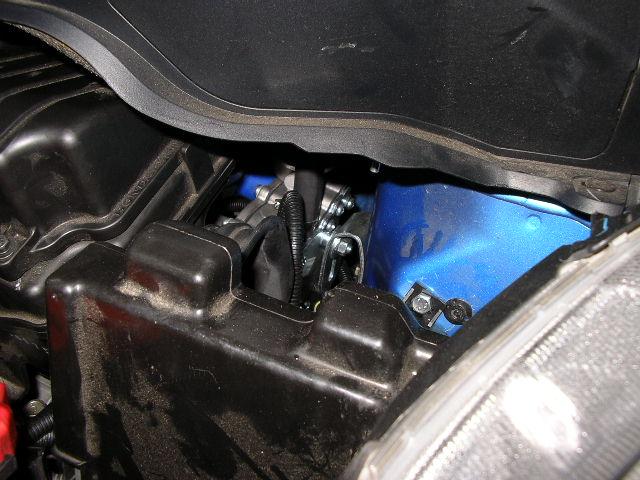

       ถ้าเป็น AC ก็จะใด้ความเรียบร้อบประมาณนี้ครับ

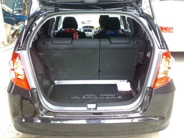

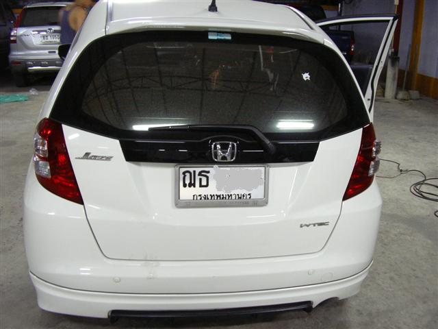

       ท้ายรถออกมาถ้าเป็นถังโดนัท ก็จะใด้แบบนี้ครับ

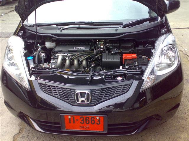

       เป็นอีกคันที่ติด หัวฉีด AC ครับ
