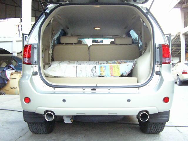

       ด้านหลั้งตอนติดเสร็จแล้วครับ

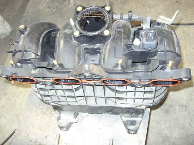

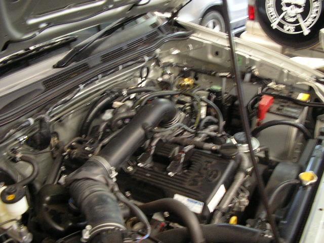

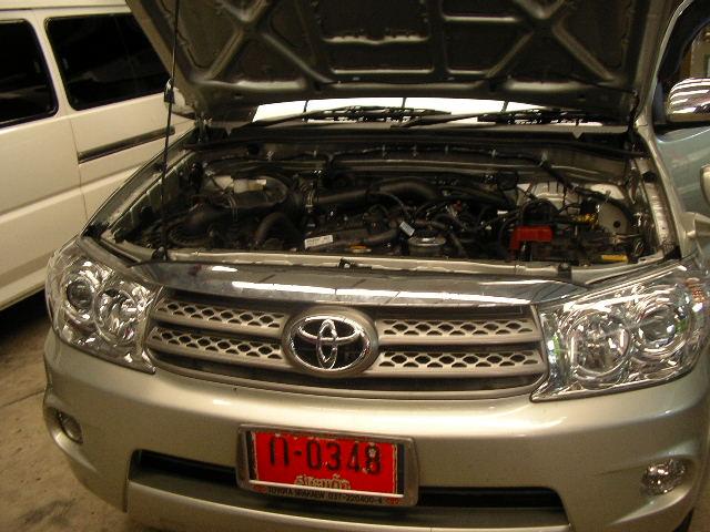

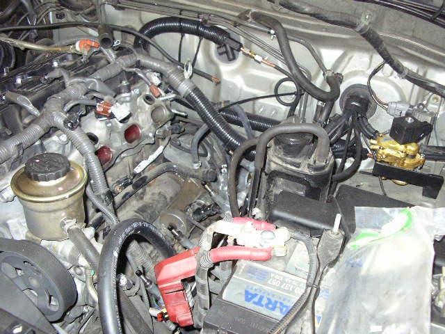

       ห้องเครื่องตอนถอดท่อไอดีไปเจาะครับ ตำแหน่ง VIR และสายต้มอย่างที่เห็นครับ จะไม่ยึดกับส่วนที่เคลื่อนไหวใด้ เช่นเครื่องยนต์ ครับ
 จาก YutCopter
 พฤหัสบดี, 1/3/2550
14:04
58.8.123.88
       ท่อไอดีครับตำแหน่งเจาะใกล้กับหัวฉีดน้ำมันมากที่สุด ทำมุมเอียงเท่าที่ดูแล้วเหมาะสมครับ เวลาไม่พอใจไม่อยากใช้แก็สจะถอดออก เพียงเอาสกรูตัวหนอน 8มม มาอุด แล้วใช้อีพอกซี่ปิด ขัดเรียบพ่นสีดำ ก็ดูไม่รู้แล้วครับ

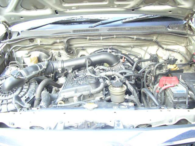

       ห้องเครื่องยนต์หลังจากติดตั้งแล้วครับ

       เตรียมพื้นที่สำหรับให้ ECU แก๊ส อยู่เย็นมีความสุขครับ ไม่กล้าหารเอาไว้นอกรถแน่นนอนครับ กลัวลูกค้ากลับมาหาอีก

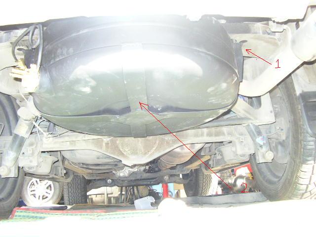

       ถังโดนัท71ลิตร ทำที่ยึดเป็นตระกร้าแข็งแรง แล้วทำหูสำหรับแขวน โดยไม่ต้องเจาะรูรถเพิ่มเติม แข็งแรงมากๆครับ

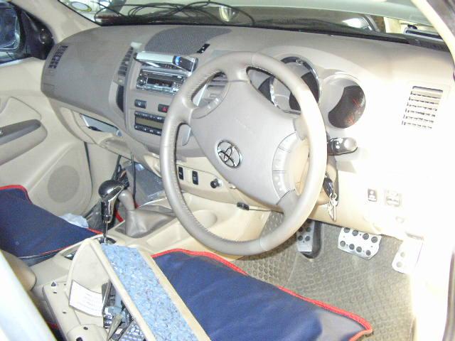

       ห้องโดยสารยังกว้างขวางเหมือนเดิมครับ ไม่มีชิ้นส่วนใดๆของระบบท่อทางแก๊ส เข้ามาย่างกายในห้องโดยสารครับ ถือว่าเป็นรถที่ติดแล้วค่อนข้างสบายใจคนขับครับ

       อ้อ ที่เห็นหนังสือพิมพ์ปูรออยู่เป็นท่าเตรียมเอายางอะไหล่ไปไว้บ้านครับ

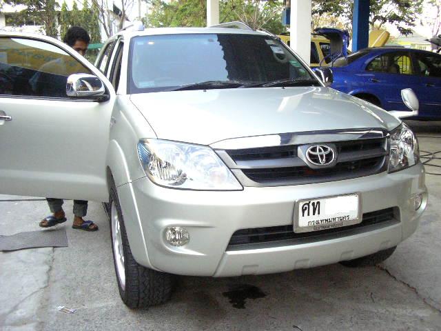

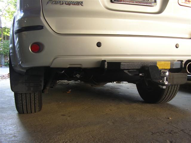

       ถึงลุงไก่ครับ ผมดล ที่ลงรูปกันชนในรถฟอร์จูนเนอร์ ผมก็ติดตั้งแก๊สกับคุณยุทธ ตอนนี้ใช้แก๊สถังที่ 2 อยู่ครับ ขับดียังไม่พบปัญหาอะไร งานคุณยุทธ เรียบร้อยดีมาก ราคาอาจจะแพงกว่าที่อื่น แต่คุณภาพงานออกมาดีครับ

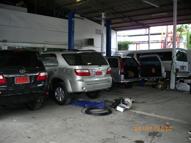

       ระยะทางที่ Fortuner ชอบนำมาติดแก็สครับ
