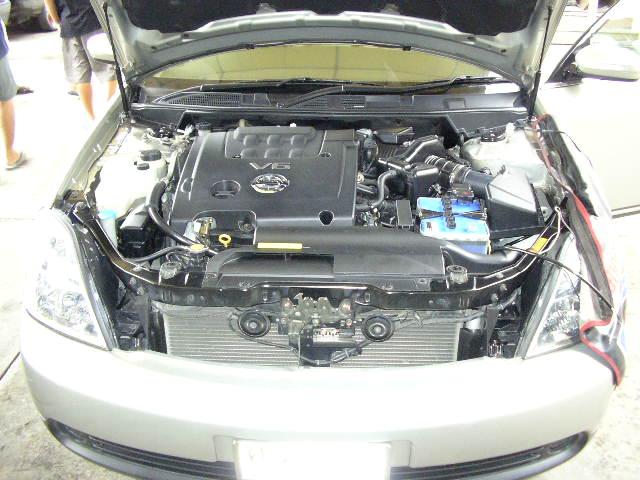

       เจ้าของรถ ซื้อของมาให้ติดครับ ไม่เคยทำรุ่นนี้มาก่อนคันแรกครับ
มีอีก 1 คัน
http://www.gasthai.com/boardgas/Question.asp?ID=A13258
 จาก YutCopter
 อาทิตย์, 17/9/2549
15:26
124.120.76.227

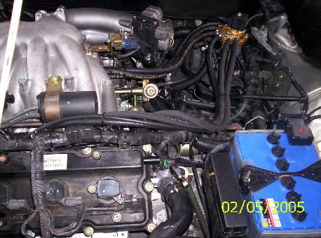

       ก่อนปิดฝาครอบเครื่องยังแทบมองไม่เห็นหัวฉีดเลยครับ

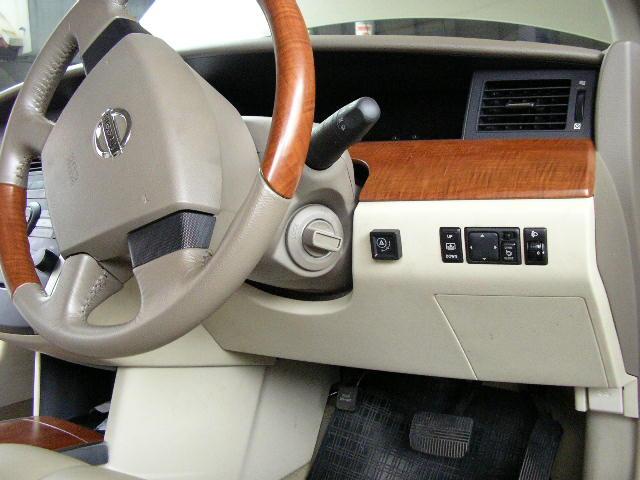

       ออโต้สวิทช์พร้อมที่บอกระดับแก๊สสวยงามลงตัวครับ

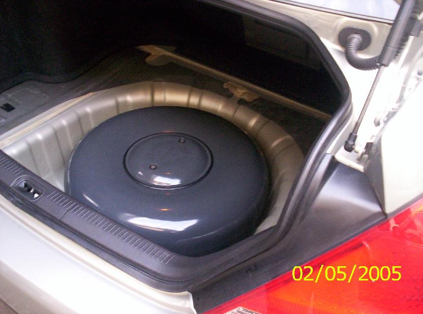

       ถัง 55 ลิตร ครับ ใด้รับรายงานมาว่า 8 กม/ลิตร เท่ากับน้ำมัน

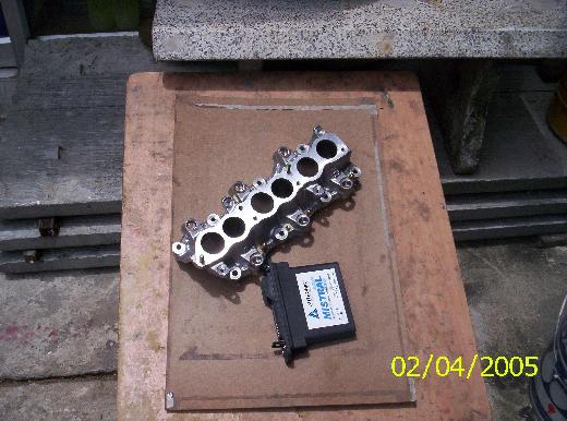

       ท่อไอดีถูกเอามาดูแลข้างนอกครับ รูหัวฉีดอยู่ข้างหัวฉีดเดิมเลยครับ

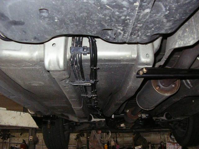

       ท่อใต้ท้อง ตามแนวท่อน้ำมันครับ งดงาม เหมือนออกจากโรงงานเลย

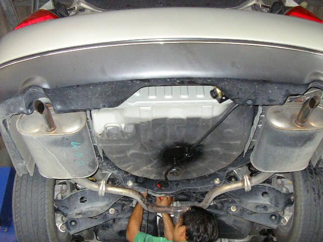

       หัวเติมซ่อนตามแนวคิดเจ้าของรถครับ ช่องระบายแก๊สออกจากชุดวาวล์ครับ ทำรถใหม่นี่ดีจริงครับมือไม่ดำเลยครับ
