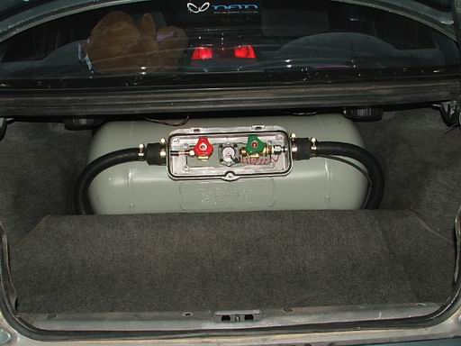

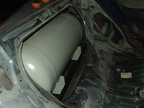

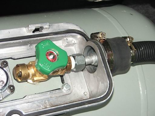

อี คาร์... มีรูปให้ชมครับ ติดเมื่อ 7-1-49

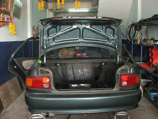

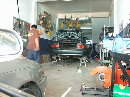

       เป็นภาพก่อนติดตั้งครับ ที่ขึ้นสี่ล้อเพราะว่าเราต้องการเดินสายใต้ท้องให้ดีที่สุดครับ..
