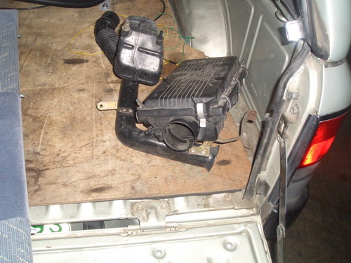

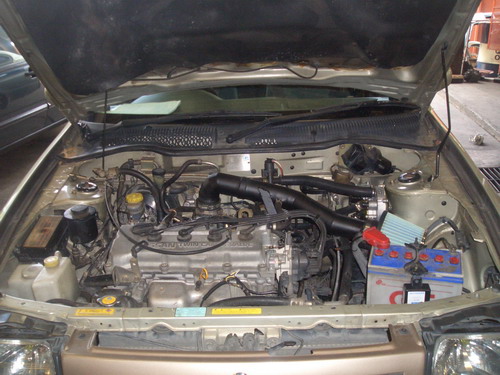

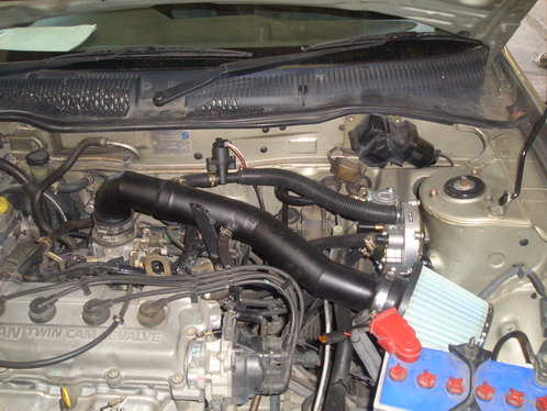

       รถรุ่นนี้ใช้กรองอากาศเดิมไม่ได้ครับต้องย้ายมิ๊กมาไว้ข้างนอก
1/p-service
 จาก 1/p-service
 ศุกร์, 11/5/2550
12:56
58.9.150.108

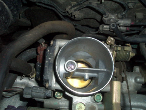

       เนื่องจากตัวของเซ็นเซอร์อากาศจะอยู่ข้างในปากลิ้นเร่ง
1/p-service
 จาก 1/p-service
 ศุกร์, 11/5/2550
12:56
58.9.150.108

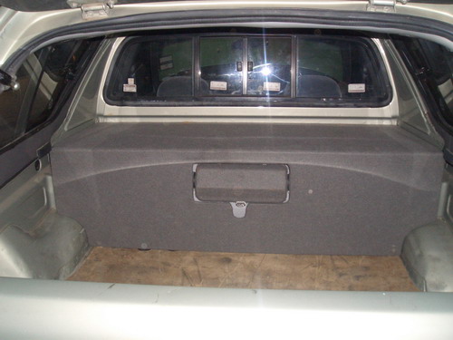

       ตำแหน่งติดตั้งหม้อต้ม

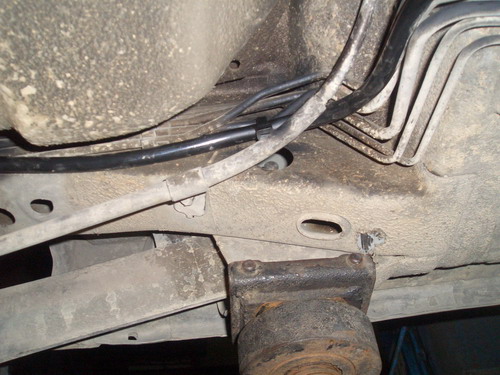

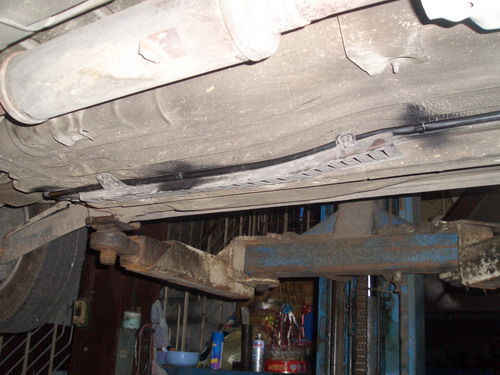

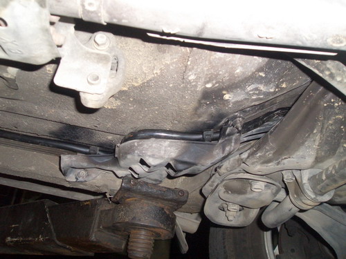

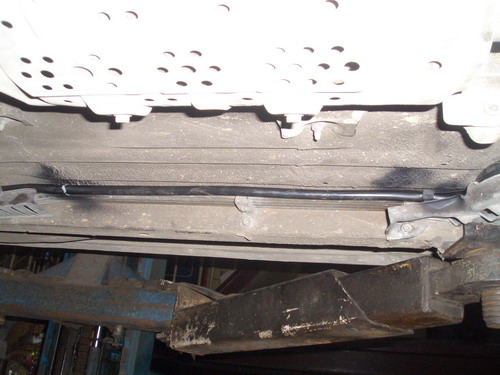

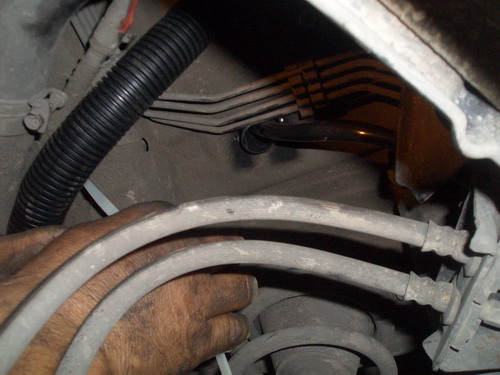

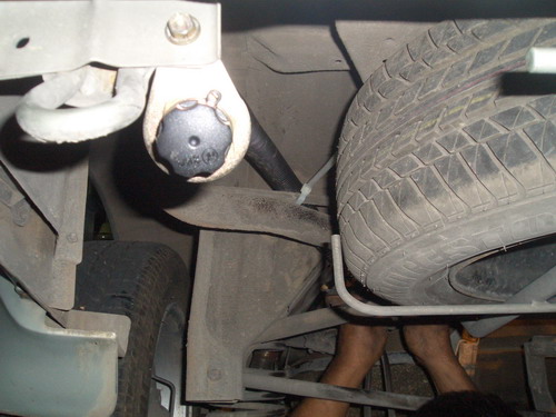

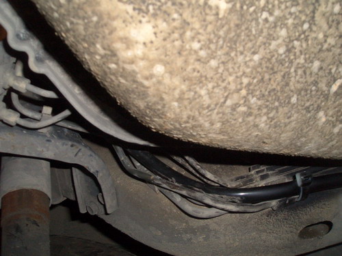

       แนวการเดินของแป๊ปแก๊ส

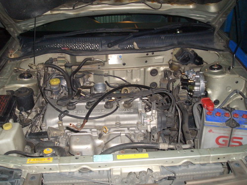

       ห้องเครื่องหลังติดตั้งเสร็จ จากที่ได้ไปทดลองขับวิ่งดีเหมือนน้ำมันครับ แล้วเวลากลับมาเป็นน้ำมันแล้วไม่สั่นหรือดับ ตอนวิ่งแก๊สสามารถปรับเปลี่ยนระหว่างน้ำมันกับแก๊สได้เลย
