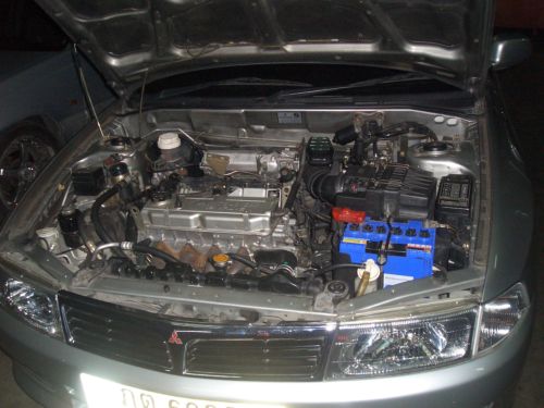

       รูปห้องเครื่องหลังจากติดตั้งเสร็จ

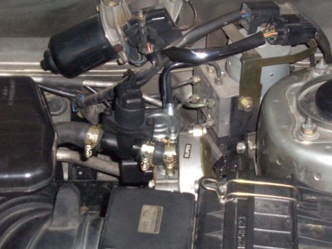

       จากรูปเป็นตำแหน่งของตัว Lamda control และตำแหน่งของตัวหม้อต้มใช้เป็นของยี่ห้อ Tomassto Super

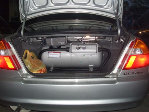

       เป็นรูปการติดตั้งถังแก๊ส สำหรับคันนี้ใช้ ถัง Matel Mate Super ขนาด 60 ลิตร
