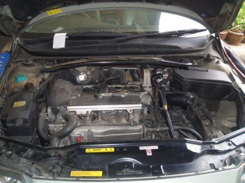

       รูปห้องเครื่องก่อนติดตั้งหม้อต้ม

       อ๋อติดตั้งแล้วครับ ดูกันใกล้ๆอีกที

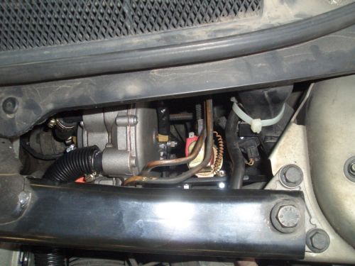

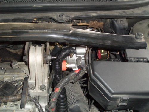

       จะเห็นได้ว่าห้องเครื่องแน่นมากแทบไม่มีที่วางด้วยซ้ำ แต่ก็ยังหาที่วางจนได้ครับจากรูปจะเห็นติ๊กแก๊สอยู่ใกล้กับตัวของหม้อต้ม

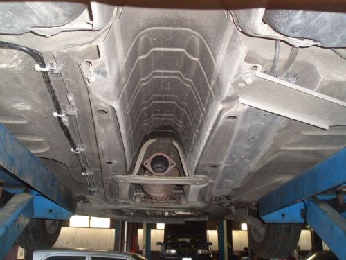

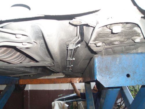

       ก่อนเดินแป๊ปต้องถอดท่อไอเสียครับไม่อย่างนั้นเดินลำบาก (เดินไม่สวยครับเพราะต้องดัดตามรอยโค้งของตัวถัง) แบบนี้แหละครับทำไมถึงต้องติดตั้ง 3-4 วัน *จะว่าเรื่องมากก็ได้นะครับแต่อยากให้งานออกมากดี

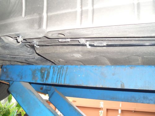

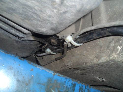

       จากรูปจะเห็นว่าแป๊ปแก๊สจะเดินขนานไปกับตัวแป๊ปของน้ำมัน

       ตำแหน่งนี้แหละครับเริ่มจะเดินยากแล้วเพราะเป็นช่วงของการหักมุมของแป๊ปที่ยากเพราะไม่มีการตัดต่อของแป๊ปครับใช้เป็นเส้นเดียวตลอดแนวเพื่อความปลอดภัยแป๊ปแก๊สควรจะไม่มีการตัดต่อระหว่างทางของใต้รถ

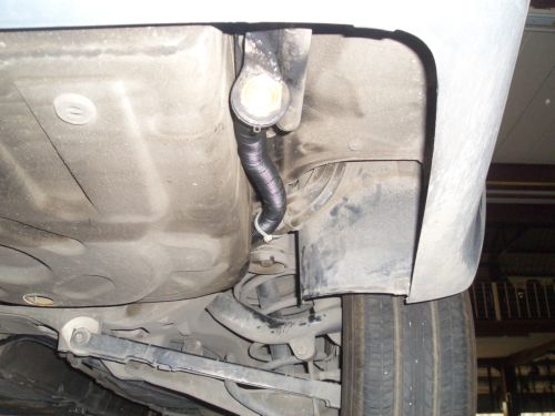

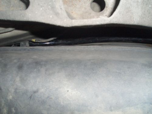

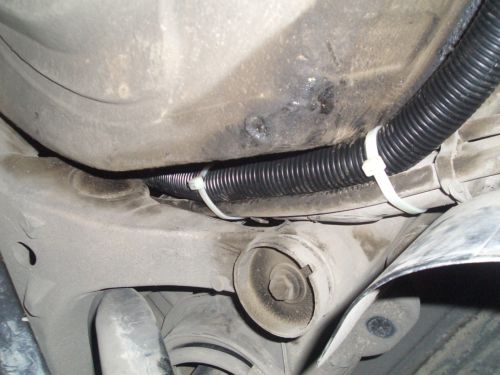

       เป็นตำแหน่งที่ลอดระหว่างถังน้ำมันพอดีแคบมากๆ

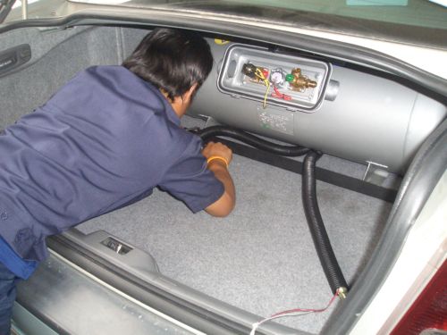

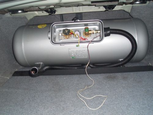

       ตรงนี้เป็นรูปของสายเติมครับที่ออกมาจากถังแก๊สจะสังเกตุเห็นมีท่อโปโลร้อยสายอยู่

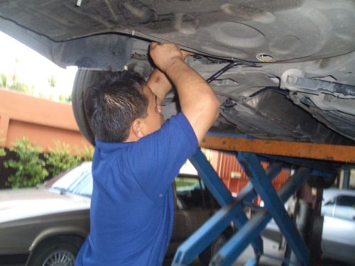

       จากรูปช่างเตี้ยกำลังเก็บความเรียบร้อยของแป๊ปแก๊สครับ

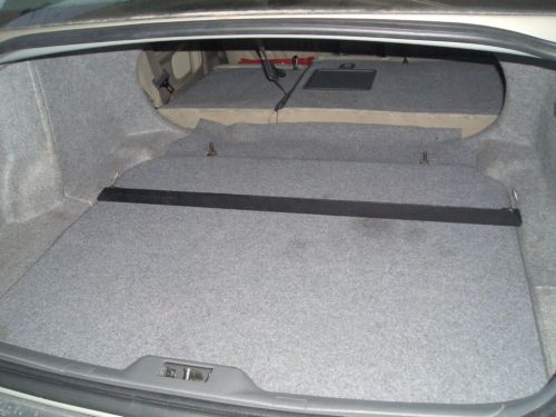

       ช่างสมกำลังติดตั้งถังครับเป็นถัง ขนาด 75 ลิตร Super ของยี่ห้อ matel mate

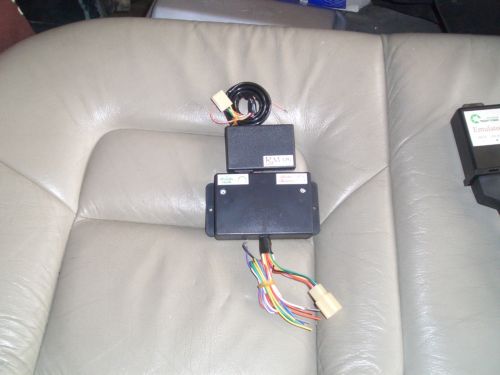

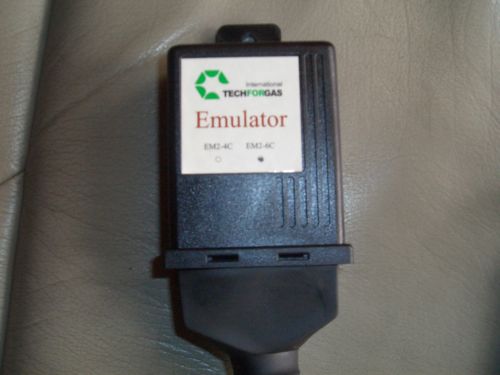

       ตัวนี้เป็นกล่องหลอกสัญญาณของหัวฉีดกับ O2 ครับ

       ตัวนี้เป็นกล่องออโต้ของยี้ห้อ Rm Lpg ครับ ตัวนี้จะมีความพิเศษกว่ายี้ห้ออื่นคือ สามารถต้องเวลาจากน้ำมันเปลี่ยนเป็นแก๊สได้ และ สามารถตั้งน้ำมันรอแก๊สได้ จะใช้เป็นระบบ Timer ครับจะไม่ใช้รอบเป็นตัวกำหนดการเป็นเป็นแก๊สแบบยี่อื่น แล้วที่สำคัญคนไทยทำด้วยนะครับ ผมเคยใช้แล้ว Work มาก
