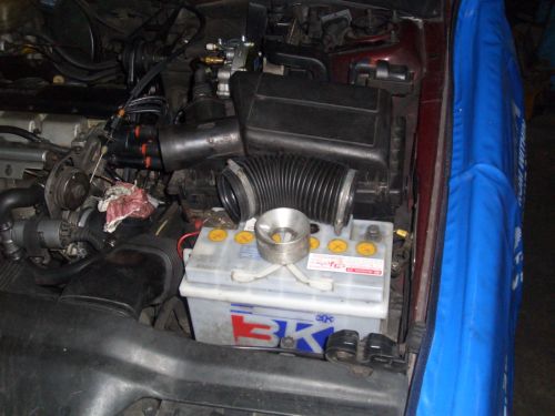

       รูปแรกเป็นรูปของการติดตั้งหม้อต้มครับ ยี่ห้อ Tomastto Super (อิตาลี)

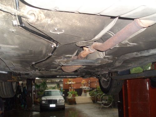

       รูปที่ 2 เป็นการวางตำแหน่งของถัง สำหรับ ถังเป็นขนาด 75 Lts ของสหมิตร รุ่น super

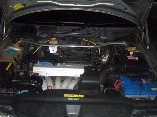

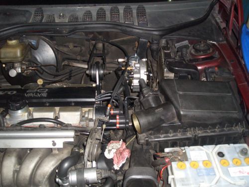

       รูปที่ 3 ตัวนี้หัวใจสำคัญเลยครับจะทำให้รถวิ่งหรือไม่วิ่ง เป็นตัวของ Fix Mixer ส่วนขนาดขอเก็บไว้เป็นความลับนะครับ ตัวนี้ผมติดไปแล้ววิ่งได้เหมือนหัวฉีดครับ กินแก๊ส ตกกิโลละ บาทกว่า

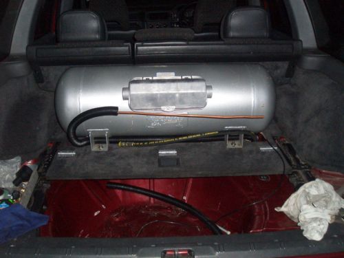

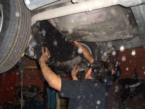

       รูปที่ 4 เป็นรูปของการถอดถังน้ำมันเบนซินเพื่อเดินแป๊ป Gas ครับ บางคนถามว่าทำไมต้องถอดเสียเวลา แต่ผมเน้นงานครับ ไม่เน้นปริมาณ เพื่อความปลอดภัยของลูกค้าที่ใช้รถด้วย แป๊ป Gas ต้องอยู่ในตำแหน่งเดียวกับแป๊ปน้ำมันเวลาไปกระแทกอะไรจะได้ไม่เกิดความเสียหายต่อระบบของ Gas อย่าลืมนะครับว่า Gas เป็นวัตถุอันตรายติดไฟง่ายควรจะระมัดระวังเป็นพิเศษ (ส่วนรูปที่เห็น เป็นรูปของ ช่าง เตี้ย กับ ช่าง สม ผู้ชำนาญเรื่องติดตั้งแก๊ส)

       รูปที่ 5 เป็นรูปของแนวแป๊ป gas ที่เดินขนานกับท่อของน้ำมัน (สีดำที่มีปลอกหุ้มนั้นแหละครับ)

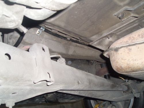

       รูปที่ 6 เป็นรูปของแนวแป๊ป gas ที่หักมุมพอดีกับตัวถังของรถ จะสังเกตุเห็นว่า จะอยู่ห่างจากหม้อพักท่อไอเสีย และ อยู่เหนือคานหลัง เพื่อความสะดวกในการถอดคานซ่อมหรือเปลี่ยนบูชได้ผมเคยแก้รถของลูกค้าที่ติดมาเดินแป๊ปลอดใต้คานเลยครับไม่เพื่อถอดซ่อมเลย

       รูปที่ 7 ถ้าติดตั้งเรียบร้อยก็จะออกมาแบบนี้แหละครับ เปิดฝากระโปรงออกมาแล้วดูกลมกลืนกับเครื่องมั้ยครับ รูปนี้เป็นรูปของรถ คุณจุ้ย วิ่งได้เหมือนน้ำมันครับ ลองโทรสอบถามได้ ที่เบอร์ 04-0103116

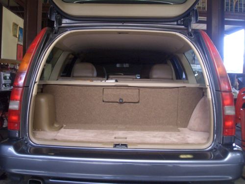

       รูปที่ 8 ส่วนด้านหลังก็จะออกมาแนวนี้แหละครับ ในเรื่องของสีพรมก็จะหาให้ใกล้เคียงกับสีของพรมตัวรถให้มากที่สุด เพื่อให้ดูกลมกลืนกับภายใน เพราะสีพรมของตัวรถผมเคยไปลองเดินหาแล้วครับไม่มีร้านแถวไหนที่มีสีตรงกันเลย ถ้ารถคันไหนที่มีม่านหลัง ก็สามารถใช้ได้ปกตินะครับ ส่วนยางอะไหล่ก็สามารถใช้ได้ตามเดิมครับ
