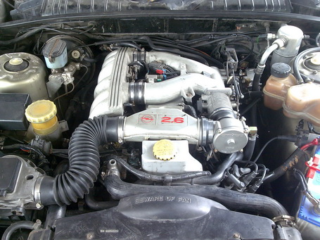

       OPEL 2.6 ระบบแก๊สวาริเอเบิล แรงกว่าน้ำมัน เกือบ30%เลยครับ

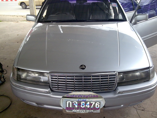

       OPEL 2.6L ระบบแก๊ส วาริเอเบิล งานออกมาเนียนๆครับ

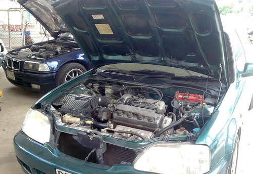

       BMW 318 & HONDA ระบบ วาเอเบิล

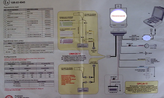

ขออภัยตอบช้าไปหน่อย กำลังทดสอบอุปกรณ์ ความประหยัด กับ อุปกรณ์ เพิ่มความสมบรูณ์ของการเผาไหม้ (ของแรง สำหรับ LPG ทุกระบบ)
ขออภัยสินค้าอยู่ในขั้นตอนทดสอบ จึงไม่สามารถให้รายละเอียดได้มาก (ดูdiagram ก่อนนะครับ)

       ท่านทั้งหลายที่มีปัญหากับการตั้งองค์ศาไฟจุดระเบิดรวมถึงรถที่ตั้งไม่ได้ ???
สาเหตุ รถวิ่งไม่ออก ,รถอืด,กินแก๊ส ตั่งไฟแก่ใช้แก๊สวิ่งดี เวลาเป็นน้ำมันเสียงเครื่องยนต์เข็ก ,รถบางรุ่นตั้งไฟไม่ได้
หมดกังวนกับปัญหาเหล่านี้ได้แล้ว...ครับ
หลายท่านอาจสงสัย แล้วระบบไฟมันไปเกียวอะไรกับระบบแก๊ส ?
ตอบ มันเกี่ยวค่องโดยตรงเลย ครับ
เหตุผล น้ำมันเบ็นซิล(แก๊สโซลีน)มีค่าการติดไฟอยู่ 200 องค์ศา
แก๊ส(ก๊าซ LPG ) มีค่าการติดไฟที่ประมาณ 400 องค์ศา
แก๊ส(ก๊าซ CNG/NGV มีค่าการติดไฟที่ 600 องค์ศา
จากข้อมูลตัวอย่างนี้โดยประมาณ จะเห็นความแตกต่าง ของแต่ละชนิดเชื้อเพลิงพอสมควร ค่ายิ่งมายิ่งติดไฟลำบาก นี้คือสาเหตุของปัญหาข้างต้น
ตามตัวอย่างdiagram ในหัวข้อกระทู้92
อุปกรณ์อันนี้สามารถช่วยท่านได้ ครับ จูนฯโดยใช้ COM หรือไม่ใช้ก็ได้ ตามสดวก ใช้ได้กับรถทุกรุ่นทุกยี่ห้อ ทุกระบบ ระบบดูด แลมด้า วาริเอเบิล รวมทั้งแก๊ส ระบบหัวฉีด(JET)
ช่วยเพิ่มการเผาไหม เพิ่มแรงม้า แรงบิด ลดปัญหา แบ็คไฟร เพิ่มความประหยัด

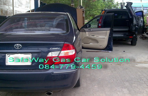

       Camry หัวฉีด AC & CRV G2 วาริเอเบิล ถังโดนัด
