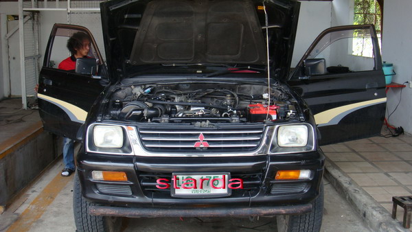

       คันนี้เดิม 8 กม./ลิตร

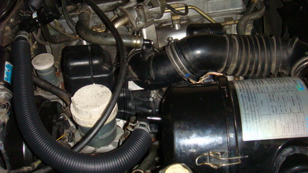

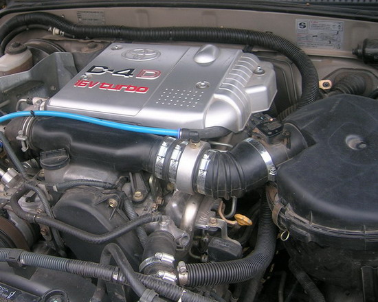

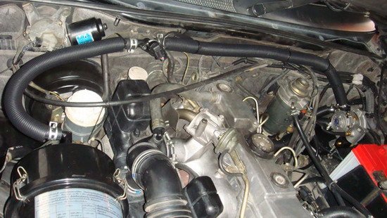

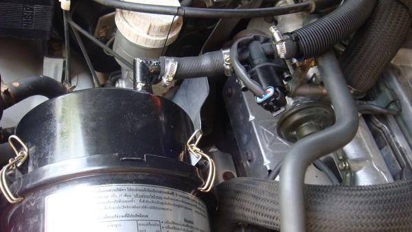

       การติดตั้งอุปกรณ์ส่วนหน้า+Mixerในกรองอากาศ
41 autogas
 จาก *(41 autogas)
 พฤหัสบดี, 25/9/2551
20:55
118.172.38.141
       หม้อต้ม+stepping motor+Mixer
สรุป ดีกว่าแบบหัวฉีดดีเซล อย่างน้อยก็งบสองหมื่นแก่ๆเท่านั้น
จูนคอมฯ งานนี้ยกประโยชน์ให้จ้าวECU+Softwareเป็นพระเอกแล้วกัน

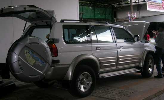

       G wagon เสร็จแล้วเช่นกัน ตีนปลายเคบได้แค่ 160กม./ชม
ทดสอบได้ 220 กม./ชม. เทอร์โบบูสแรงมาก(ดั่งคำล่ำลือ)
ต้องย้ายMixerหลายรอบ กว่าจะลงตัว เจ้าของก็ดีเหลือหลาย
เห็นว่าซื้อมาแพง เต็นท์รถให้แค่ 5 แสน ทำใจไม่ได้ ติดแก๊สใช้ดีกว่า
ถ้าขายไปก็เสียดายแย่

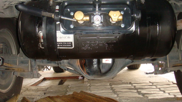

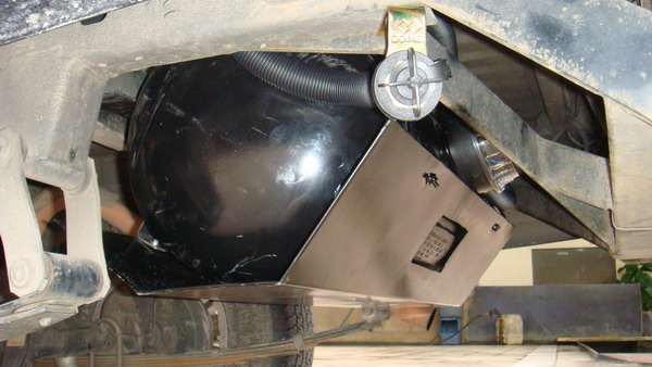

       ถัง 48 ลิตร สบายสบ๊าย ไม่ห้อย
ถ่ายตอนยังไม่ได้ใส่การ์ด

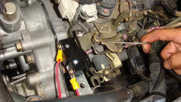

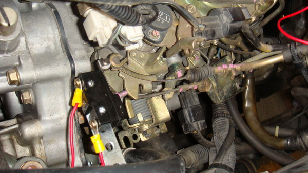

       Limit switch เพื่อความปลอดภัย ตัดการจ่ายแก๊สเมื่อถอนคันเร่ง
คันนี้ติดที่ลิ้นเร่งด้านหน้าห้องเครื่อง

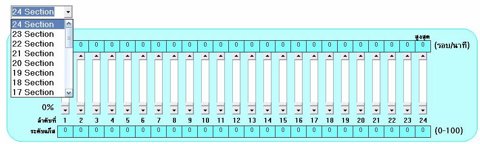

       อันนี้พระเอกตัวจริง จูนได้ทุก 100 รอบ
แต่งได้ละเอียด ได้อัตราเร่งดี การตอบสนองดี
ผลของมันคือสามารถประหยัดสุดๆ
เพราะสามารถบรรจุเชื้อเพลิงราคาถูกลงไปได้มาก(ในช่วงแต่ละรอบ)
เร็วๆนี้จะออก Option จูนลดน้ำมันได้ด้วย ก็จะประหยัดยิ่งกว่า

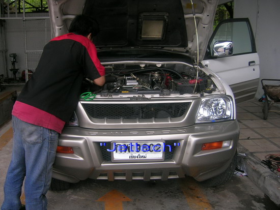

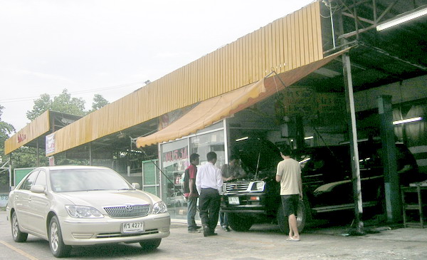

       วันนี้อู่รถบรรทุก 10-18 ล้อ เอารถมาให้ดูจะติด 18 ล้อ 1 คัน กับ ปิ้กอัพ 1 คัน ทดสอบก่อน
หากได้ผลจะตามมาอีก 40 คัน ช่างเตรียมกวาดอู่รอได้เลยว่าแฮปปี้แน่นอน
ยิ่งวิ่งทางไกลด้วยแล้วเห็นผลชัดเจน
ไว้จะเอารูปมาให้ชม เพื่อที่จะได้ไม่ลังเล เพราะของเราไม่เหมือนระบบอื่นที่ติดแล้วไม่ได้ผล
ถ้าจะท้าพิสูจน์ความได้ผลเชิญโทร.มาคุยส่วนตัวกับผมได้(จอม)

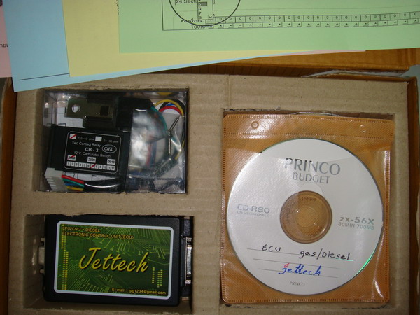

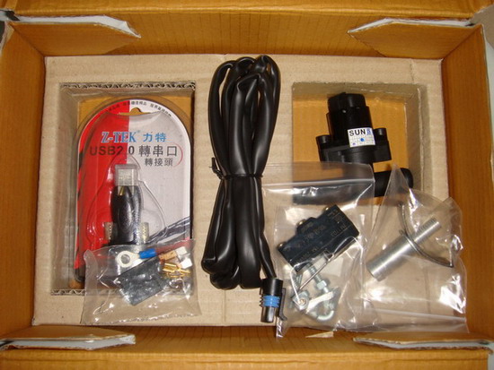

       ในชุด kit ชั้นที่ 1
41 autogas
 จาก *(41 autogas)
 พุธ, 1/10/2551
08:21
118.172.92.136
       ในชุด kit ชั้นที่ 2
มีอุปกรณ์มาให้พร้อมสามารถนำไปติดตั้งเองได้
หรือนำไปจ้างอู่ติดได้(เหมือนติดระบบดูด)

เข้าท่อไอดี จะใช้ Mixer หรือไม่ก็ได้ หรือจะเจาะเข้าเหมือนTaxi เจาะคาบูก็ได้
เท่ห์ๆ ก็ใส่ Full Ventury Mixer or Variable Mixer เก็บแพงขึ้นอีกนิด
อันนี้ใช้ท่อPVC สีฟ้า+ข้อต่อลมชนิดสวมเร็ว เก๋ไปอีกแบบ

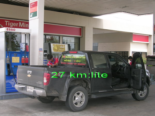

       คันนี้ 4WD 4door เทอร์โบ3000 คอมมอนเรล กินน้ำมันในอัตราเดียวกัน(ขับค่อนข้างเร็ว)
ทดสอบได้ 27 กม./ลิตร วิ่งที่ความเร็วเฉลี่ย 120-130 กม./ชม.(ทางไกล)
