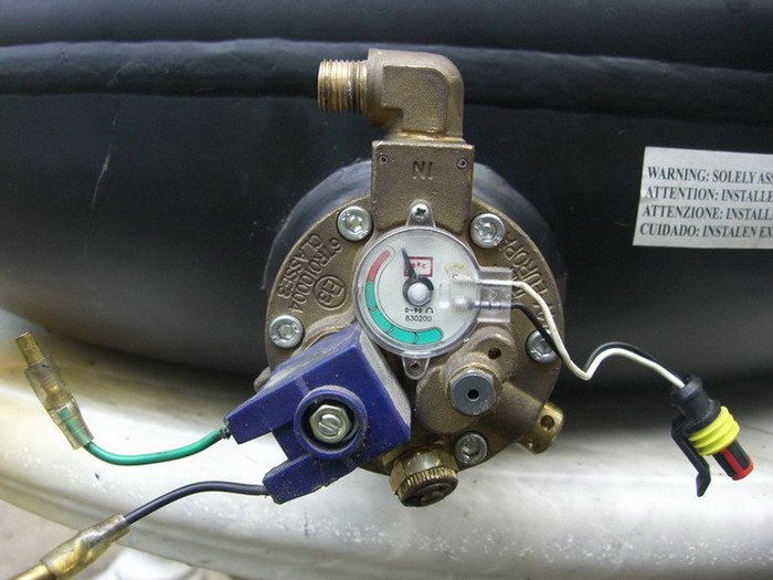

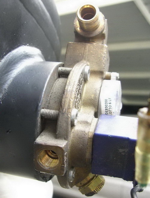

       คุณตุ้มพี่ได้ถังแล้ว ลองดูวาวล์ให้พี่หน่อยว่าขาดอะไรบ้างครับ

       วาวล์ของ BRC ด้านข้างครับ

       มีน็อต 2 ตัวที่วงใว้อ่ะคับที่สำคัญ ถ้าไม่มีเด๋ววิ่งหาซื้อได้ครับ

       คุณตุ้ม ช่วยหาดูน๊อตที่ขาดไป2ตัวที่วาวล์ ให้พี่ด้วยถ้าได้ช่วยแจ้งพี่ด้วยครับ พี่ชุม

       ตอบพี่ชุมครับ ได้ครับพี่เด๋วผมหาให้ครับพี่เเล้วผมจะโทรเเจ้งครับ
