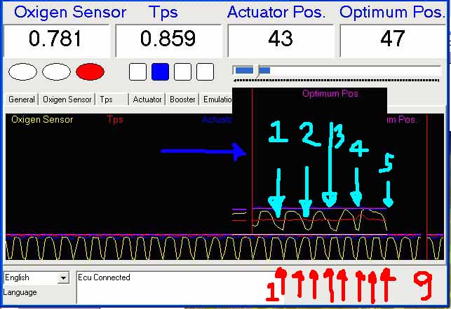

       นี่คือรูป O2 Wave ของระบบหัวฉ๊ด ไม่ว่าจะระบบแกสหรือน้ำมัน
คุณคิดดูนะครับ ECU Computer ละเอียดแค่ไหน
ก็ไม่สามารถ เอาค่า ไว้ตรงกลางได้
พูดง่ายๆ เจอบาง ปรับหนา เจอหนา ปรับบางสลับไปสลับมา
ตอนกดคัรเร่งหนักๆ ก็จะ เพิ่มความถี่ เข้าไป ทำให้ มีช่วงการจ่ายน้ำมันเยอะขึ้น

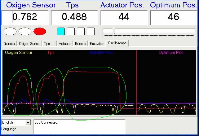

       และที่ก็คือลักษณะ การวิ่งของ O2 Sensor ของรถที่ใช้ แลมด้า Control
จะเห็ฯได้ว่ามีลักษณะการทำงานเช่นเดียวกับหัวฉ๊ด แต่มันช้ากวว่ามาก

       และนี่ก็เป็นช่วงที่บูสเตอร์ทำงาน
กล่าวคือ ปั่นเสต็ปปิ้งให้วิ่งขึ้นลงเร็วขึ้น
เพื่อสร้างความถี่ในการปล่อยแกสเข้าเครือ่ง
