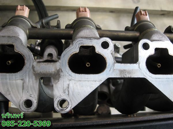

       Toyota Camry 2.2 GXi A/T ติดตั้งระบบดูดครับ

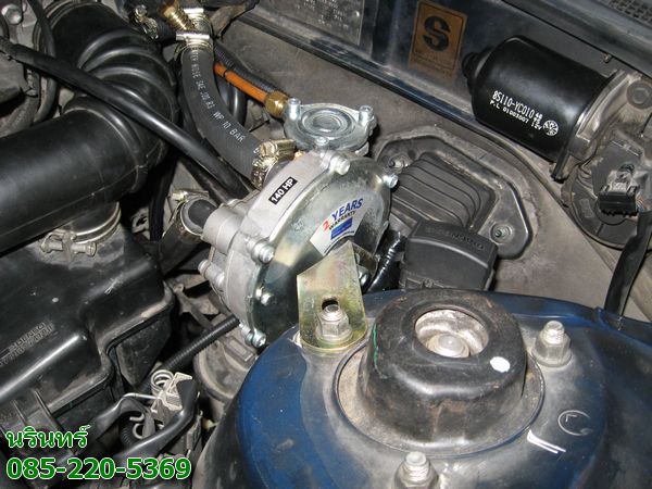

       หม้อต้ม Tomasetto จาก Energy Reform ครับ

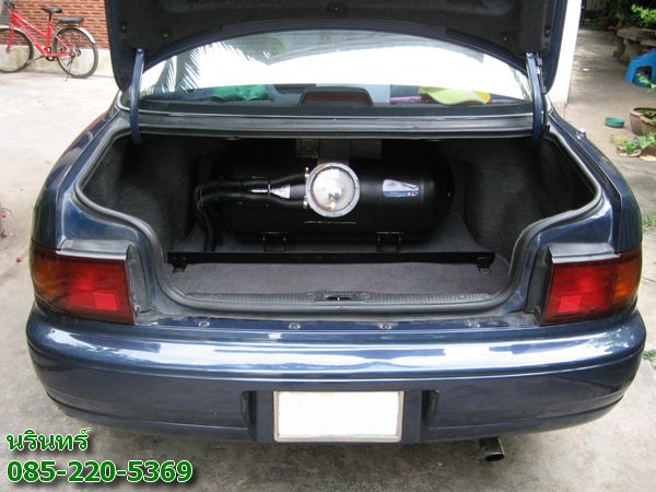

       ถังบรรจุก๊าซสหมิตรขนาด 58 ลิตร และ Multivalve ยี่ห้อ Dymco

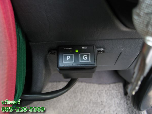

       Auto Switch รุ่น PG-3 สามารถเปลี่ยนการจ่ายเชื้อเพลิงจากน้ำมันไปเป็นก๊าซได้โดยอัตโนมัติ พร้อม LED บอกระดับก๊าซในตัว

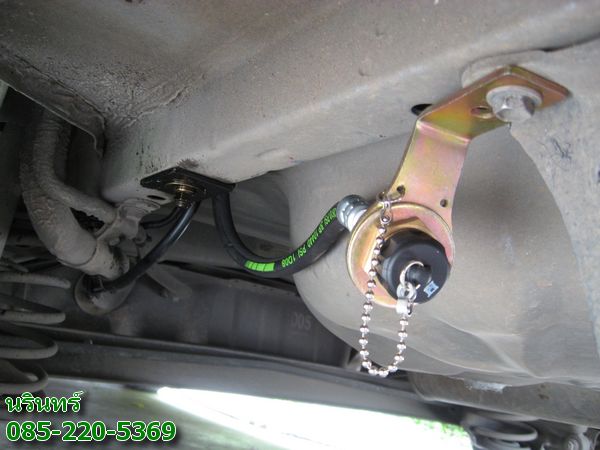

       โทษน่ะครับ รูปวิออส คันแรกน่ะ ไม่ได้ใส่สายเติมหรือครับ เห็นชัดว่าเป็นท่อทองแดงขด2-3รอบ มันผิดกฎหมายนี่ วิศวกรบางที่ไม่ให้ผ่านน่ะครับ และก็ขนส่งบางที่ก็ไม่ตรวจเลยด้วยครับ ที่เขียนมานี้่ไม่ได้ต่อว่าน่ะครับแค่แสดงความคิดเห็นว่า มันติดได้เหรอครับตรวจไม่ผ่านเนี่ย ถ้าผมเข้าใจผิดก็ออภัยนะครับ
afmeter
 จาก afmeter(afmeter)
 เสาร์, 30/8/2551
15:00
124.120.205.170
       ใช้ท่อทองแดงได้ครับ ตรวจผ่านครับ ลองดูบันทึกข้อความที่ผมลงแนบมาให้ดูนะครับ ผมจำที่มาของรูปไม่ได้แล้วครับ
ถ้าท่านใดอยากจะใช้ท่ออ่อน (Hydraulic Hose) ก็บอกได้ครับ

 จาก เอซี
 ศุกร์, 5/9/2551
07:19
124.121.74.50

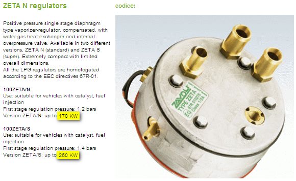

       หม้อซาโวรี type n รองรับเหมือนหม้อเทอร์มาครับ ต้อง type z ครับ เป็นรุ่นใหญ่

       สวัสดีครับคุณเอซี หม้อต้ม ZAVOLI ZETA N รองรับได้ถึง 227 แรงม้าครับ ถ้าเป็น ZAVOLI ZETA S รองรับได้ถึง 335 แรงม้าครับ
