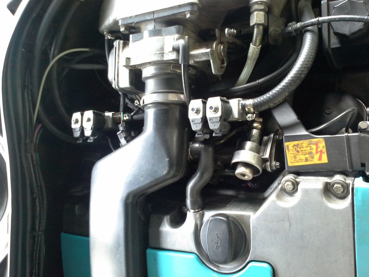

       _ อาการรอบเดินเบาสั่นบางครั้งติดไฟแดงเครื่องดับขณะใช้แก๊สถ้ากลับไปใช้น้ำมันปกติ
ปรับจูนหลายครั้งอาการแบบนี้ก็ยังเจออยู่ สิ่งที่มองข้ามไม่ได้คือรางหัวฉีดแก๊สที่เป็น
แบบลูกสูบให้ถอดแล้วล้างให้สอาดและต้องแห้งสนิทความหนืดทำให้การปิดช้าแก๊สจึงหนา
สาเหตุของการท่วมแล้วดับนั่นเองอีกกรณี การติดตั้งรางหัวฉีดถ้าเป็นไปได้ให้ติดตั้งในลักษณะ
แนวดิ่งจะช่วยลดแรงเสียดทานและการสึกหรอของลูกสูบยังช่วยให้การเปิดปิดอิสระแม่นยำขึ้น
