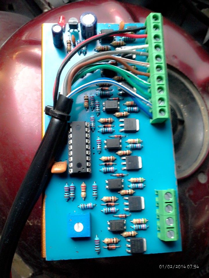

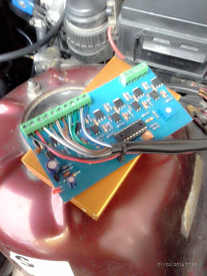

       เป็นบอร์ดE85ที่ใช้กับรถยนต์ได้ตั้งแต่ 3-6สูบที่พัฒนาอย่างปราณีตประสิทธิภาพดีมากๆ สตาร์ทติดง่ายเครื่องยนต์เดินเรียบอัตราเร่งดีมากที่สำคัญ
ประหยัดเพราะราคาน้ำมันถูกกว่าชนิดอื่นแถมค่าออกเทนสูงจึงทำให้แรงและประหยัดตังส์ได้มากมาย เหมาะสำหรับผู้ที่ไม่ยอมใช้แก๊สจึงเป็นทางเลือกสำหรับวันนี้
และในอนาคต E85-E100 มาแน่นอนครับ

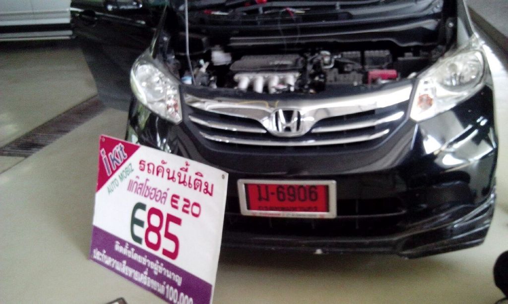

       Honda Feed เลือกใช้E85เพื่อประหยัดตังส์รถใหม่ไม่ใช้แก๊ส
กลัวเครื่องโทรม อันนี้เข้าใจแทนเจ้าของได้คับ

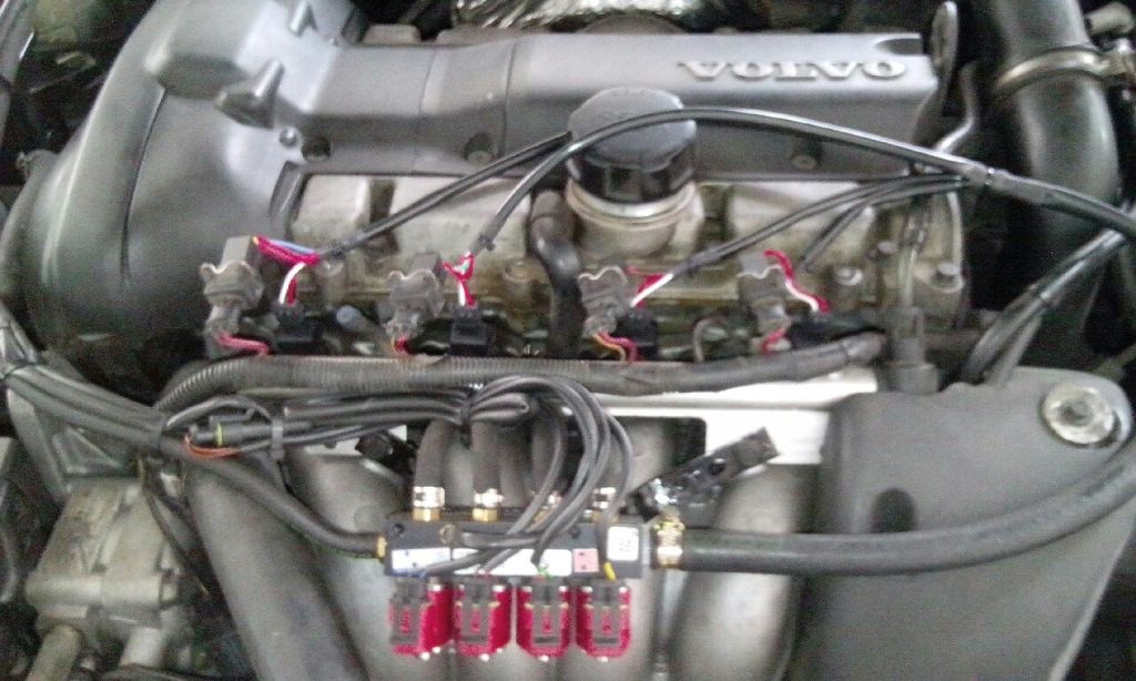

       อันนี้เครื่องV6 ปาเจโรสปอร์ทตัวแรงอยากประหยัดแต่ไม่ยอมใช้แก๊ส
