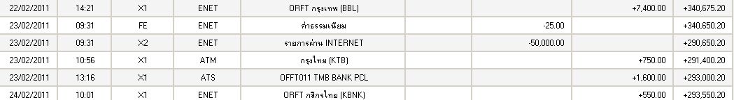

       คุณนครอัญมณี คุณสับสนอะไรหรือเปล่าครับซื้อของกับเอกไหนครับ
ผมไม่ได้รับเงินจากคุณ 650 บ.ณ.วันที่ 23 ก.พ ดูจากรูป statement ที่แนบมาได้
รบกวนช่วยแก้ไขข้อความ หรือลบออกด้วยนะครับ อันนี้ผมเสียหายนะครับ ขอบคุณล่วงหน้า

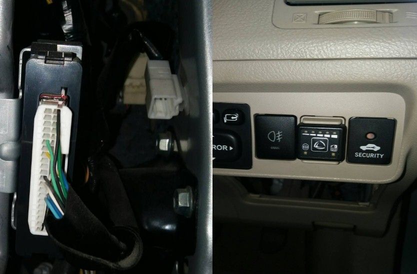

       พี่เอกครับ..มีสายรุ่นของ Landilenzo รุ่นปลั้กขาว สีเหลี่ยมพร้อมโปรแกรม ที่ติดกับรถโตโยต้า โคโรน่า Altis มั้ยครับ อยากสั่ง 1 ชุดครับ 080-6367113 พงษ์ครับ

       พี่เอกครับ..มีสายรุ่นของ Landilenzo รุ่นปลั้กขาว สีเหลี่ยมพร้อมโปรแกรม ที่ติดกับรถโตโยต้า โคโรน่า Altis มั้ยครับ อยากสั่ง 1 ชุดครับ 080-6367113 พงษ์ครับ หรือโทรมาที่บริษัท มณีแมน ออโต้เซอร์วิส 081-457-8599,086-710-8999 Fax:02-996-9595
