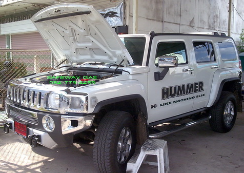

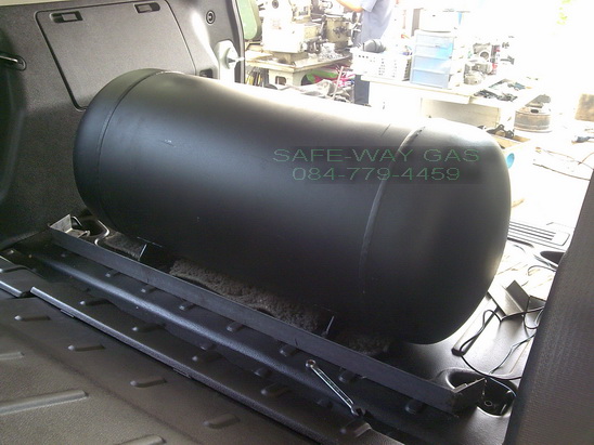

       HUMMER H3 วางถังโดยไม่ต้องเจาะตัวรถ (ทุกขั้นตอน ถนุถนอมรถทุกคัน)
ตามคอนเซ็ฟ เซฟทั้งรถ เซฟทั้งคน ต้องเซฟเวย์ แก๊ส 084-779-4459

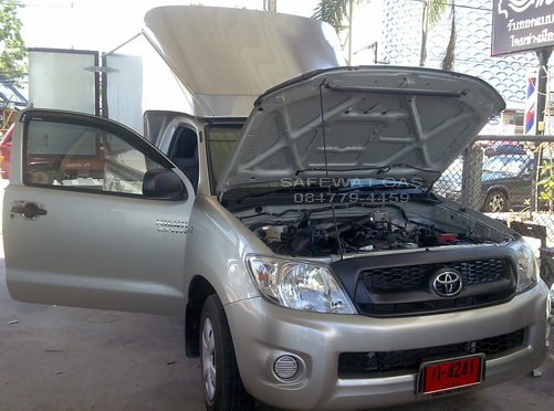

       TOYOTA ViGO 2.7L ระบบแก๊ส "วาริเอเบิล" มาแบบ เน้น แรงบิดและพลัง ไว้ส่งสินค้า

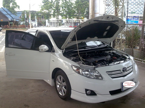

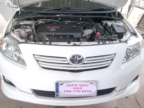

       TOYOTA New AlTIS 1.6L ระบบแก๊ส วาริเอเบิล ออกตัวแรงได้ใจ มั่นใจ เซฟเวย์ แก๊ส 084-779-4459

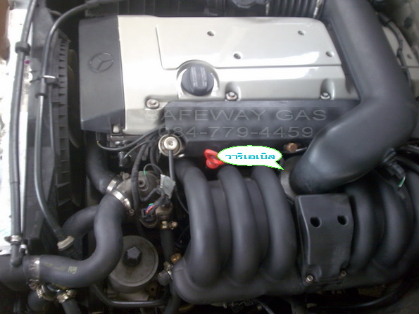

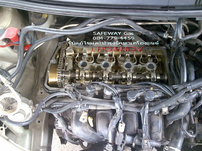

       ห้องเครื่อง หลังติดตั้งแก๊ส สายพันธ์ แก่ง สไตส์อเมริกา ไม่ต้องเจาะเครื่องยนต์

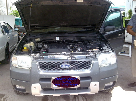

       FORD ECS V6 เสร็จเรียบร้อยอีกหนึ่ง ติดตั้งเสร็จ บ่าย15.00น.เดินทางไกลทันที จากระยอง-มุ่งหน้าขึ้นเหนือถึงจ.ตาก ตัดเข้าเถินสู่ จ.ลำพูน เติมแก๊สไป 2 ถัง 100กว่าลิตร เหลืออีก40% ใช้ความเร็วตลอด 160Km/h GASเฉลี่ย 5 Kmกว่า/L-GAS
สรุปดูจากการใช้ความเร็วขนาดนี้ ก็ถือว่าอัตราบริโภค-Ok(รวมเส้นทางขึ้นเขาช่วง ลี้-เถิน)
ใช้งานปกติน่าจะได้ตามคาด 6กว่า- 7Km/L-Gas
อะไรจะมั่นใจกันขนาดนี้

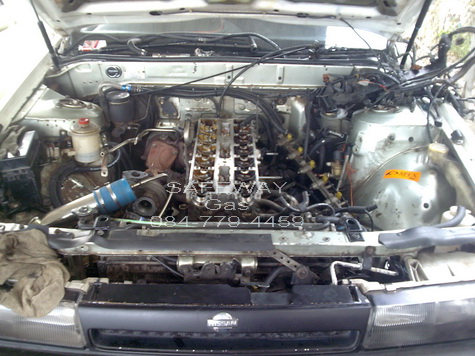

       NISSAN Cifiro A31 วาง 1J TURBO ไปติดแก๊สที่ไหนมาไม่รู้(((กินทั้งGAS และTurbo ))) ไป 3 ลูกๆ แกรนเทอร์โบขาด ควันขาว เลยให้เอาของเก่าที่มีปัญหามาดูเพื่อวิเคราะห์ปัญหาถึงสาเหตุ .....เดียวพรุ่งนี้มีต่อ-ถึงต้นตอของการกินBOOOOOW
ปล้ำกันหลายวันเล่นกันฉพาะแค่ถอนน๊อต มูเล่หน้าเครื่อง ดื้อไม่ยอมออก เล่นกันประแจหักเลย ใช้บ็อกลม 6หุน ก็ไม่ยอม ต้องใช้วิชามาร ต่อไปก็น๊อตฝาสูบ ประแจญี่ปุ่นเอาไม่อยู่ บล็อก 4 หุ่นยังบิด ยังนี้ต้องโดนของเยอรมันนี(เก็บไว้ไม่ได้แล้วต้องงัดเอามาใช้) ดูมันว่ามันจะทนได้มั๊ย สงสัยจะเป็นเหตุจากเครื่องร้อนมาก อาการต่อจาก TURBO แกรนขาด น๊อตเลยยืดตัวเต็มที่
จากการเอาTURBO ลูกที่เสียมาดู ก็ไม่เยิ้ม แห้ง (ปัญหาไม่ใช่ที่turbo)
สาเหตุBooos มาก อั้นอากาศ คายไม่ทัน,bo-off vave ไม่สมบรูณ์ (แกรนturboเลยขาด)
ควันขาวเกิดจาก ลูกยาง(ซีลมวกวาวล์)แข็ง ,เสื่อมสภาพ

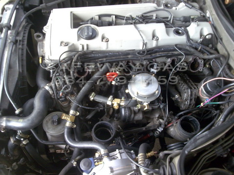

       วันนี้หายใจโล่งหน่อยเคียรงานซ่อมเครื่องเสร็จ ไปสองคันฺBMW&VOLVO และงานติดแก๊สNew Altis ระบบหัวฉีด งานเน้น แรงๆ ชนิดกดเป็นปีด เอาจัดไป

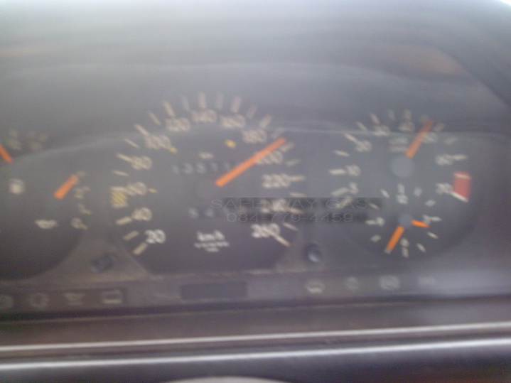

ส่วนรูปไมล์ตอน TEST รถ BENZ E 280 ระบบ วาริเอเบิล เล่นกัน งงและสับสน กันไปหมด ไฟตัน น้ำมันช๊อต รูปนี้ขอส่งถึง คุณพ่อที่อยู่สุราษฎธานี ยังไม่หมดน่ะครับ

       รูปการติดตั้ง วาริเอเบิล ชุดแก๊สสายพันธ์แก่ง สไตส์ อเมริกัน

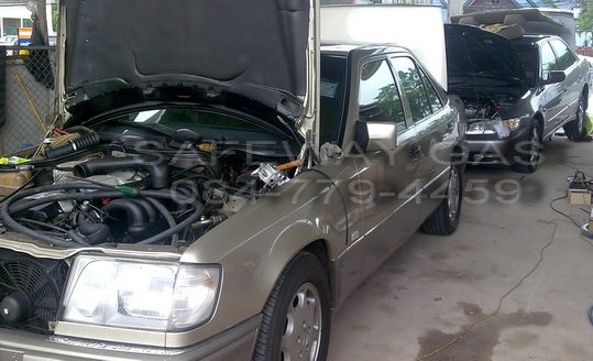

       รูปการติดตั้ง วาริเอเบิล ชุดแก๊สสายพันธ์แก่ง สไตส์ อเมริกัน ใน BENZ E280 ใช้งานเนียนๆ ไม่มีสดุด

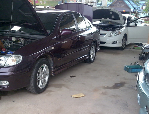

       อ้าว!!! เอามาลงกันหน่อย ระบบแก๊ส สายพันธ์แก่ง แรงเต็ม 100 วาริเอเบิล ล้วนๆ NISSAN ALMARA 1.8L ประกอบนอก ,TOYOTA New Alltis 1.6L เนียนทุกคัน

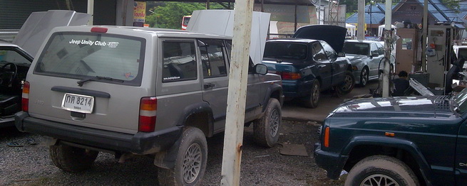

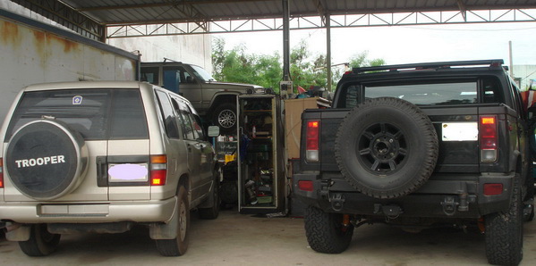

       ISUZU TRUPER 3.2L ระบบแก๊ส วาริเอเบิล พร้อมซ่อมระบบเดินเบา ตรวจเช็กระบบไฟฟ้าทั้งคัน
Jeep Cheroke 4.0L ระบบแก๊ส วาริเอเบิล พร้อมซ่อมระบบเกียร ช่วงล่าง ตรวจเช็กระบบไฟฟ้าแอร์ ทำทั้งคัน

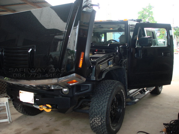

HUMMER H2 V8 6.0Lระบบหัวฉีด 500Hp

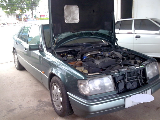

       BENZ E300 Body 124
ระบบแก๊สวาริเอเบิลเรียบร้อยไปแล้วครับ

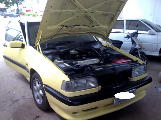

       VOLVO 850 เหลืองอร่าม สว่างตาดี
ระบบแก๊ส วาริเอเบิล แจ่มๆไปอีกคัน

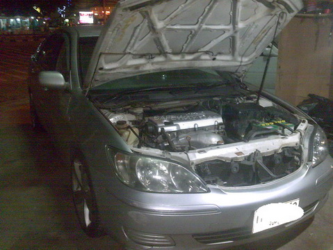

       TOYOTA Camry 2.0L Y03 ตีด่วนจาก จันทบุรี
ระบบแก๊ส วาริเอเบิล แจ่มๆเนียนกว่าเก่าเยอะเลย!!!

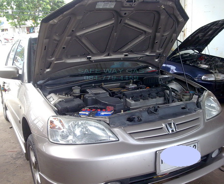

       HONDA CIVIC & NISSAN
แจ่มๆเนียนๆไปแล้วทั้งคู่

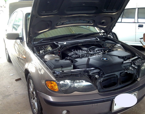

       BMW 318i E46 N42 ระบบแก๊ส วาริเอเบิล สายพันธ์แก่ง สไตล์ อเมริกา
นิ่มนวล เร็วแรง อัตราเร่งดีกว่าน้ำมัน ขับสนุกมาก กับการใช้เกียร +/- ทริปโทนิค ไม่มีอาการเกเร ของระบบไฟฟ้าเครื่องยนต์ ให้เห็นขณะใช้แก๊ส วาริเอเบิล เลย
(ดังที่เจ้าของบอก ไปหาที่ติดแก๊สมาทั่ว แล้วไม่มีใครรับติดตั้งให้ บอกรุ่นนี้ใช้แก๊สไม่ได้ )
เจ้าของมีตักพ้อ ติดไม่ได้ก็ จะปล่อย
เลยจัดการใส่ วาริเอเบิลซ่ะ."ถ้าจำไม่ผิด เมื่อ 2 ปีที่แล้ว เคยติดระบบ หัวฉีดไป ก็ปกตินี่ !!! แต่ "วาริเอเบิ ล" แหล่มกว่า
แต่สำหรับ 318i คันนี้ เท่าที่เอาเครื่องมือจับดู ระบบน้ำมันน่าจะต้องปรับปรุ่งเซ็นเซอร์สัก 3-4 ตัว ถ้าจะติดระบบหัวฉีด
ใช้น้ำมันซดมาก 5-6 Km/L ตอนนี้ใช้แก๊สแหล่มไปแล้ว คงจะเปลี่ยนความคิดแล้ว ...โชคดีครับ

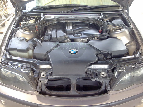

       รูปห้องเครื่อง BMW 318i E46 N42 ระบบ วาริเอเบิล ติดแล้วเนียน นิ่ง แรงกว่าระบบน้ำมัน
ตอบ.automatic
Upประมาณ 17,xxx บาท ครับ(ระบบวาริเอเบิล รับประกันความพอใจภายใน 15 วัน Upจ่ายแค่ส่วนต่าง)
ทั้งนี้เรามาคุยกันก่อนถึง สาเหตุและปัญหาพร้อมการคาดหวังอะไร ที่ต้องการ Up จาก วาริเอเบิล เป็นหัวฉีด
