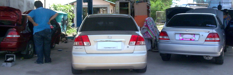

       ติดตั้งแก๊สไว้เที้ยว สงกรานต์ ฮอนด้าเหมา 3 คันท้ายซี 2 คัน ไดมิชชั่น 1คันแจ่มๆไปแล้วด้วย ระบบ วาริเอเบิลล้วนๆ ของคนชอบแรง

       ดูบั่นท้ายกันบ้าง

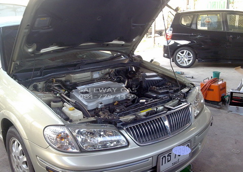

เออลืม NISSAN CiFiro A33 จากอุบลไปคัน ไม่รู้ไปเที่ยว พัทยาเพลิน ไม่รู้กลับถึงบ้านรึยัง คันนี้ก็ระบบ วาริเอเบิล ตั้งใจมาจริงๆ ให้ทำที่สาขา.สุรินทร์ก็ไม่ยอม บอกอยากมาระยอง ก็Ok จัดไป
สำหรับคนหนุ่มไฟแรง รถเลยต้องแรงๆด้วย
ต้องขอโทษอย่างแรงด้วย ที่ตอนเช้าอีกวัน จะให้ผมช่วยเช็คช่วงล่างให้ พอดีรีบ เอารถไปส่งลูกค้าที่ กทม.แต่สังเด็กๆ ให้เช็คให้แล้ว
แต่ตอนที่ผม TEST รถตอนเย็น ผมว่าทุกอย่างก็ Ok ทั้งหมดน่ะ ขนาดยางคนละเบอร์ คนละลาย ยังวิ่งนิ่งเนียนดี
ไม่รู้ตอนกลับ อุบล เป็นอย่างไรไม่เห็นรายงานกันบ้างเลย (สงสัยจะโกรธเราเปล่านี่...ที่ไม่ได้เช็คช่วงล่างให้) ไม่คอนเฟิรมผลงานเราเลย

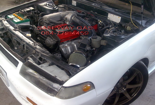

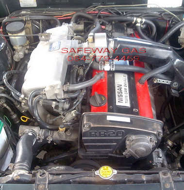

       NISSAN A31 RB 20 คันนี้ จูนง่าย แต่ติดตั้งย า ก... ม า ก.ก.กๆขอทำแค่คันนี้คันเดียว (การวิ่งดีเกียร 3 ต้องยก) ไมล์หมดแล้ว แต่รถยังไปไม่ยอมหมด ขับมันมาก...แต่งไฟจุดระเบิดหน่อยน่ะ เจก็J เถอะ... แต่ช่วงล่างเอาไม่ได้เลย! ดวรแก้ไข...อย่างมาก เป็นอันดับต้นเลย...
วันนี้ มือปีนยังไม่กลับ

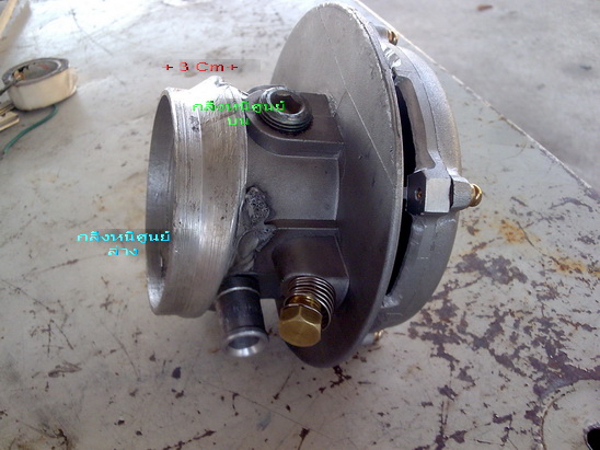

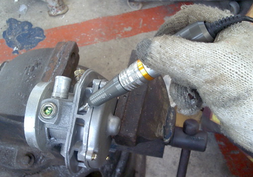

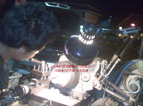

อยู่เฝ้าร้านคนเดียว อากาศก็ร้อนเลยเซ็งๆๆ ไม่รู้จะทำอะไร เลยเอาวาริมา MODIFY เล่นๆแต่ทำอย่างยากเลย!!! ปาดที่วาริตรงนั้นนิดติดตรงนี้หน่อย ต้องอ๊อกมิเนียมเสริมคอช่วงต่อกับลิ้งปีกผีเสื้อด้วย (เพราะค้างลูกค้าไว้)โทรมาหลายรอบแล้ว เห็นว่าอยู่ใก้ลๆกัน เลยดึงไว้ซะงั้น...ล้อเล่น
อย่างที่เห็นแหละพี่ งานนี้เข้าเนื้อล้วนๆ
เจอรกลึงหนีศูนย์ ปากบนล่างห่าง กัน 3 ซม.ก็แย่แล้ว ขนาดกลึงเอง(กลึงไปได้ยังไงก็ไม่รู้...ยังคิดอยู่ให้กลึงอีกคงจะทำไม่ได้)...งง

       การขยายช่องพอร์ต ทางอากาศเข้า วาริใน RB 20

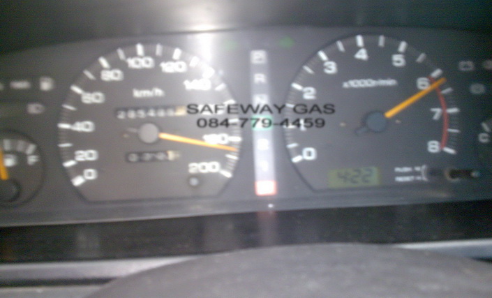

       ไมล์ RB 20 หมดไมล์แล้วยังไม่หมดแรง ระบบวาริเอเบิล
(แก้ไขช่วงล่างหน่อยจะมันกว่านี้)เสียว... ว้อย...แต่อยากรู้

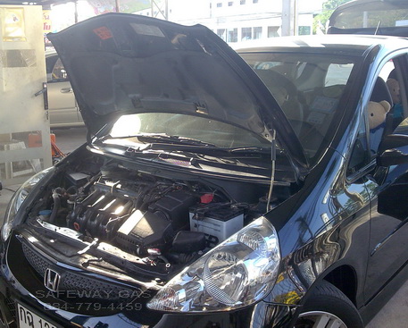

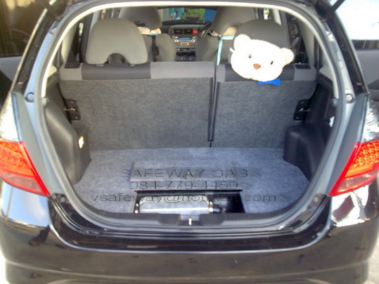

       แจ่มๆเนียนไปแล้วสำหรับ Honda Jazz ระบบแก๊ส สายพันธ์แก่ง สไตส์ อเมริกา วาริเอเบิล ถังแก๊ส ไว้ในหลุมยางอะไหล่ ถังขนาด 25L น่าจะได้ประมาณ 200กว่า Km (รอของจริง สรุปแล้วจะมารายงานอีกครั้ง)
ใช้แก๊สแบบคุ้มค่า คุณภาพเกินราคา ทั้งประหยัดทั้งแรง
วันนี้เจ้าของแวะมาเยี้ยมเยียน บอกว่ามันแรงไปหน่อย คันเร่งมันเบากว่าเก่า กดนิดเดียว ขึ้น ร้อยแล้ว ขอให้ช่วยจูน ลดความแรงมันล่งหน่อย ได้เลย

       ด้านหลัง HONDA Jazz ติดตั้งแบบซ่อนถัง

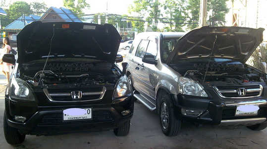

       HONDA CRV แก๊สระบบ วาริเอเบิล ทั้ง 2 คัน แจ่มๆเนียนๆ
1 คัน ทำงานด้าน IT แต่ชอบและมั่นใจใน ระบบแมคคานิค
1 คัน ทำงานด้านพลังงาน เห็นหลายคันใน ร.ง และจากการบอกเล่า ของเพื่อนๆ แนะนำ ระบบนี้ใช้ได้ดี ไม่มีปัญหา ใช้มาแล้ว 3-4ปี ไม่เคยต้องกลับมาปรับจูนฯ จะมีค่าบำรุงรักษาระบบแก๊ส บ้างเล็กน้อย รวมแล้วไม่ถึง พันบาท

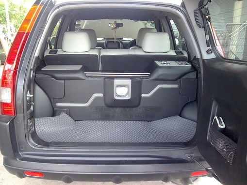

       HONDA CR-V ผลงานคุณภาพ ทั้งงาน ระบบแก๊สและ งาน DESINGN ตู้ครอบถังแก๊ส โดย เซฟเวย์แก๊ส คาร์โซลูชั่น 084-779-4459

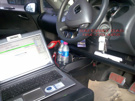

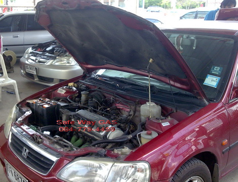

       HONDA Jazz CVT แก้ไขงานติดตั้งแก๊ส จากที่อื่น ระบบหัวฉีด AC = ติดตั้งเมื่อ 19/11/2009ใช้งานมา 6 เดือน มีปัญหาตลอด = อารการ วิ่งสดุด, เร่งไม่ขึ้น ,รถอืด ,กินแก๊ส ,จูนฯไม่ผ่าน
เข้าแก้ไขที่ เซฟเวย์ แก๊ส 24/04/2010
- สาเหตุ และปัญหาเกิดจาก ตกแต่ง ข้อมูลทางด้านซอฟแวร์ (ไม่ใช้ข้อมูลโดยตรงของรถคันที่ติดตั้ง)
- AUTO TURN ไม่ผ่าน
- ระยะการเจาะตำแหน่งและองศาไม่ได้(แก้โดย เซาะรูเดิมปรับองศาใหม่)
- ต่อสายไฟหัวฉีดผิด
สรุปผลงาน
หลังจากทำการแก้ไข 3-4 ชม. วิ่งปกติเกือบเทียบเท่าน้ำมัน อัตราเร่งดี เกียร์เปลี่ยนถูกจังหวะ
กราฟแก๊ส ทับเส้นน้ำมัน ดึงปลายขึ้น 2 สตอป เนียนๆ

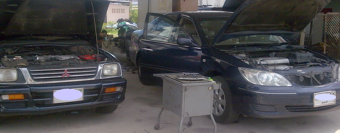

       มิตซูบิชิ สตราด้า ติดตั้งใหม่เนียนๆไปแล้ว
โตโยต้า แคมรี่ (งานติดตั้งที่อื่น) แก้อาการ สดุด,เร่งไม่ขึ้น ระบบหัวฉีด Autronic
หลังแก้ไข เบื้องต้น อาการ-ข้างต้นดีขึ้นมา 70-80% พอดีเจ้าของต้องไปธุระ (ขอเอาไปใช้ก่อนวันหลังมาทำต่อ)ในเรื่องตรวจ/เซ็ต/เช็คค่ามาตราฐาน ของหัวฉีดแก๊ส และอุปกรณ์ส่วนร่วม

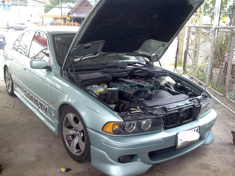

       ขณะที่โพสต์ข้อความอยู่นี้ก็ 23.26 น.และก็ยังนั่งอยู่ที่ เซฟเวย์ระยองอยู่เลย รอรถที่ช่างกำลังทำให้อยู่ล่ะครับ เห็นแกบ่นว่าแบบนี้ขออีกเป็นคันสุดท้าย(Cerfiroคันก่อนก็บ่นงี้แหละ)...แต่ถ้าติดเสร็จแกบอกว่าไม่ต้องไปอยากวางเครื่อง 2J หรอก...คันนี้แรงกว่า(แกว่างั้น) ของอย่างนี้ไม่ลองไม่รู้ครับ และถ้าใช้แล้วดีจริงดังว่า สัญญาแกว่าจะกลับมาโพสต์ที่กระทู้แห่งนี้อีกแน่นอน(ไม่ดีก็โพสต์เหมือนกันนะ)55
ลืมบอกไปว่า รถผมBMW 523i E39 เครื่อง 2,400cc 6 สูบ...ว่าแต่ว่า....

       BMW 523iระบบแก๊ส วาริเอเบิล แหล่มๆ ไปแล้ว แรงกว่าน้ำมัน มากน้อยแค่ไหนรอเจ้าของCerfiro
ผลงานติดตั้งอุปกรณ์แก๊สเสร็จ4 h ทำอแด๊ปเตอร์ วาริกับลิ้นปีกผีเสื้อ 2วัน1คืน (กลึงยากมาก)รุ่นนี้กลัวครับ กลัวเครื่องกลึงพัง

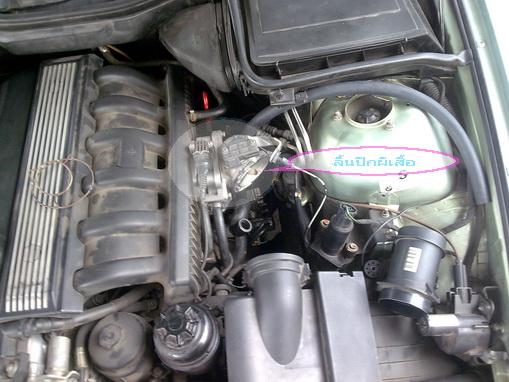

       ตำแหน่งลิ้นปีกผีเสื้อ BMW 523i เฉียงทำมุม 45 องค์ศา กับกรองอากาศ วางตำแหน่ง "วาริ" ยากมาก

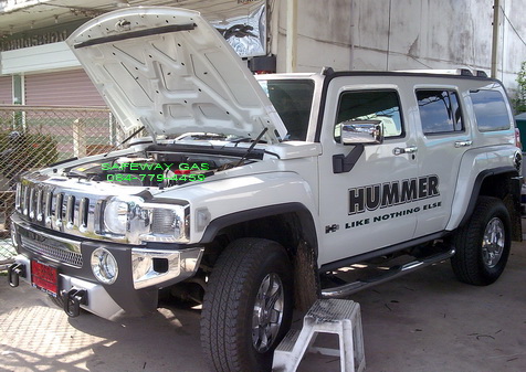

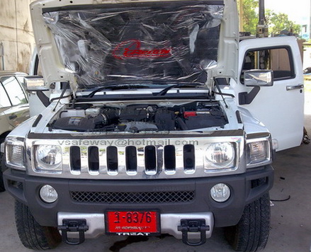

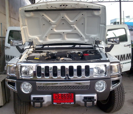

VARIABLE ON OBDII HUMMER H3
ต่อจากท่านก็คันนี้เลย HUMMER H3 NEW (meiner cheg)อุปกรณ์ตกแต่งเน้นไปทาง (โครเมียม) รถใช้น้ำมันเดือนเดียว รุ่นนี้ เจ้าของบอกใช้น้ำมันได้ 7 Km/L ที่ความเร็ว 80-100 Km/h
....นึกว่าหมู......เกือบไม่รอด มีชุดความคุมแรงดันน้ำมัน....ต้องต่อสัญญานที่OBDII .แก๊สแบบ วาริเอเบิล
คันก่อนหน้านี้สีเดียวกัน ขาวไม่มีลาย(รูปหน้ากระทู้)
บอกวิ่งความเร็วเฉลี่ย 140 Km/h บริโภคน้ำมันประมาณ 3 Km/L แต่ใช้แก๊สได้ 4.5 Km/L ก็งงอยู่เหมือนกัน
รอลุ้นอยู่ว่าคันนี้จะได้เท่า?KM/L

       ดูซิใครหล่อกว่ากัน HUMMER 2คันต่างปี กัน

       HUMMER H3 วางถังโดยไม่ต้องเจาะตัวรถ
ตามคอนเซ็ฟ เซฟทั้งรถ เซฟทั้งคน ต้องเซฟเวย์ แก๊ส 084-779-4459
