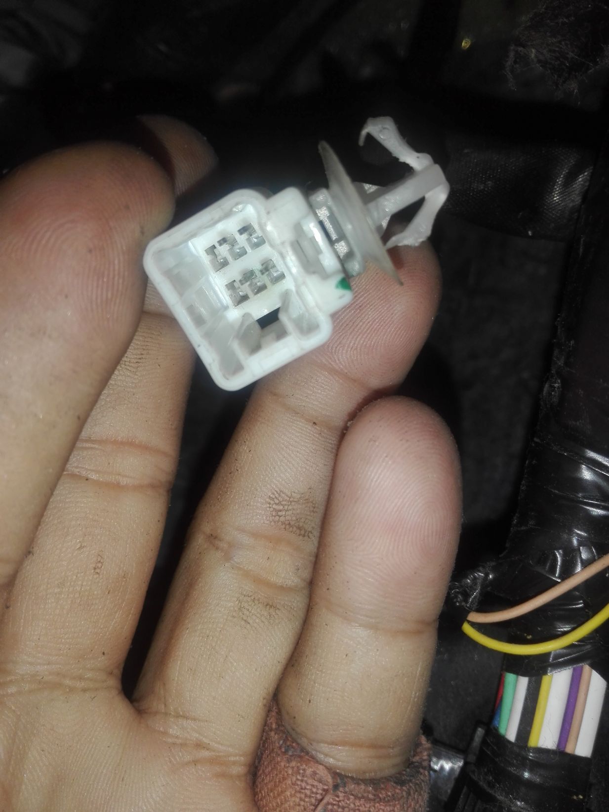

สายจูนและโปรแกรมของ Landirenzo ตัวใหม่ที่ติดมากับ Toyota ศูนย์มีมั้ยครับ อยากสั่งสักชุด

       คุณเอกครับ ผมอยากได้สายจูนพร้อมโปรแกรม Landirenzo รุ่นใหม่ที่ติดมากับ โตโยต้าศูนย์ ที่หัวเสียบสายเป็นสีเหลี่ยมมีมั้ยครับ..ถ้ามีจะสั่งซื้อครับ ขอบคุณครับ

       มีสายจูนและโปรแกรมตัวใหม่ของLandirenzo ที่ติดมากับโตโยต้า จากศูนย์มั้ยครับ อยากได้สักชุดผมมีรูปปลั๊กมาให้ดูตัวอย่างด้วยครับ..ถ้ามีติดต่อเบอร์นี้ครับ 8086367113
เบอร์โทร 080-6367113 ครับ
