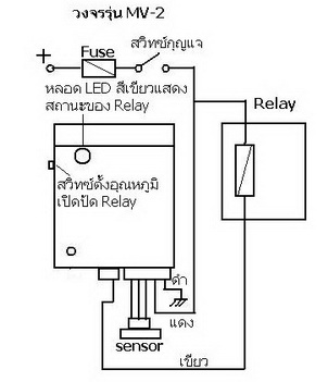

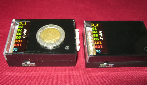

       รุ่น MV-2 และรุ่น MV-3 มีสวิทซ์ตั้งอุณหภูมิให้พัดลมไฟฟ้าทำงาน
ถ้า Themo-switch ของเครื่องยนต์เสื่อม หรือเสีย กล่อง MV-2, MV-3 จะยังคงทำงานควบคุม
พัดลมไฟฟ้าให้เปิดปิดตามค่าอุณหภูมิที่ตั้งไว้
(ภาพวางเหรียญสิบไว้ให้เปรียบเทียบขนาดกล่อง)
สวิทซ์เลือกอุณหภูมิให้พัดลมไฟฟ้าเริ่มทำงานได้ 2 ค่า คือ 85 และ 93 องศาเซลเซียส

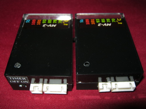

       ภาพแสดงด้านหลังกล่อง รุ่น MV-2 ไม่มี Timer
ด้านหลังกล่องจะต่างกับรุ่น MV-1 โดยมีช่องให้เสียบ plug 2P เพิ่มอีก 1 ช่อง
เพื่อใช้ต่อสายไฟไปที่ Relay พัดลมของรถ

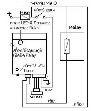

       ได้มีการแก้ไขข้อความในคู่มือ ตามข้างล่าง และเพิ่มวงจรของรุ่น MV-2 และรุ่น MV-3

       รุ่น MV-3 มีโปรแกรมเปิดปิดพัดลมไฟฟ้าหลังจากดับเครื่องยนต์ ช่วยระบายความร้อนออกจากห้องเครื่อง
และช่วยยืดอายุของท่อยางและสายไฟที่จะเสื่อมแตกหรือกรอบได้เพราะถูกความร้อน

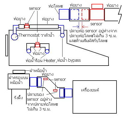

เพื่อให้การทำงานถูกต้อง การติดตั้งเซนเซอร์แบบข้อต่อน้ำ ไม่ควรติดที่ช่วงกลางของท่อยาง ควรติดให้
ใกล้กับด้านเครื่องยนต์ หรือใกล้กับหม้อต้มแก๊ส ถ้าติดตั้งเซนเซอร์ด้านหม้อต้มแก๊ส หลังจากต่อไฟเข้ากล่องเพื่อทดสอบการเตือนน้ำเสร็จแล้ว ต้องกรอกน้ำเข้าท่อยางให้เต็มจนล้นออกทางท่อน้ำของหม้อต้มแล้วจึงสวมท่อยางเข้าที่หม้อต้ม ถ้าไม่ไล่ลมออกจากหม้อต้มแก๊สให้หมด น้ำอาจจะไม่ไหลวนผ่านหม้อต้มแก๊ส

รูปแสดงตำแหน่งติดตั้งเซนเซอร์

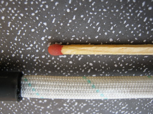

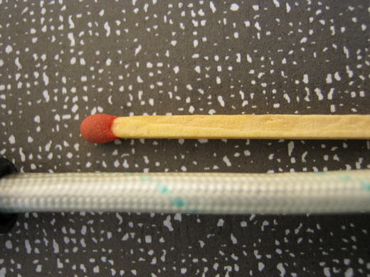

       วันนี้ ขออนุญาตแสดงวิธีติดตั้ง sensor รุ่นปรับปรุงใหม่ ชนิดสอดในท่อยาง
เนื่องจากได้ปรับปรุงใช้ลวดตัวนำขนาดใหญ่ขึ้น และเพิ่มฉนวนอีกสองชั้น ฉนวนชั้นในสุดเป็นเทฟลอน
ฉนวนชั้นกลางเป็นท่อหด และฉนวนชั้นนอกเป็นใยแก้วทนไฟ
ทำให้สายของ sensor มีขนาดใหญ่ขึ้น ตามภาพแสดงด้านความหนา ประมาณ 3.3 ม.ม.
besmart
 จาก ธงชัย
 พุธ, 21/12/2554
14:43
125.24.202.68
 คำตอบที่ 86
       ภาพแสดงด้านกว่างของสาย sensor มีขนาดความกว้างประมาณ 5.8 ม.ม.

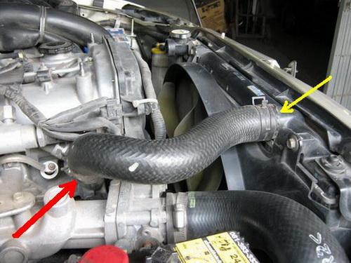

 คำตอบที่ 87
       เริ่มทำการติดตั้ง sensor เลยครับ จาำกภาพเป็นเครื่อง BT50 Turbo
จะสอด sensor ที่ปากหม้อน้ำ(ลูกศรสีเหลือง) หรือที่ท่อน้ำขาออกจากเครื่อง(ลูกศรสีแดง)ก็ได้

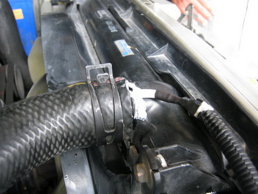

 คำตอบที่ 88
       สำหรับรถคันนี้ จะแสดงการติดตั้ง sensor ที่ปากหม้อน้ำ
ให้ใช้เทปพีวึซีชนิดพันสายไฟ พันที่ขอบปลายของปากหม้อน้ำ 1 รอบ หรือถ้าติดตั้งด้านท่อน้ำออก
จากเครื่องก็ต้องใช้เทปพันที่ขอบปลายท่อเช่นเดียวกัน เพื่อป้องกันปลายท่อบาดสายของ sensor

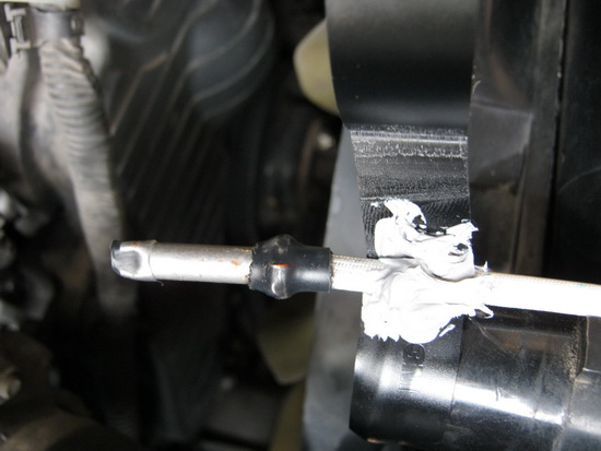

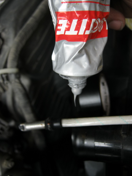

 คำตอบที่ 89

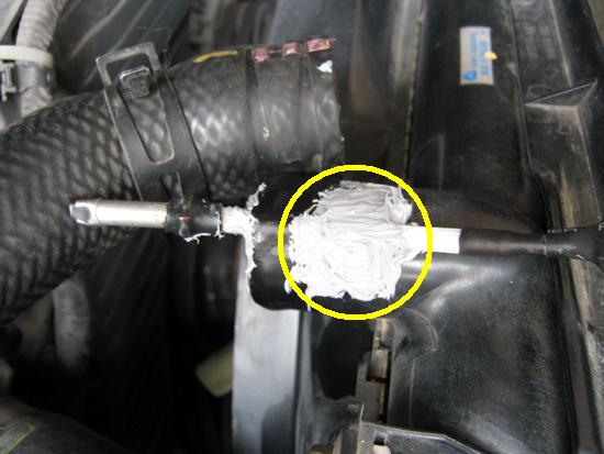

       ทา silicone sealant (ชนิดไหนก็ได้ไม่จำกัด เนื่องจากทุก grade ทนความร้อนได้เกิน 150 ๋C) ให้ทั่วรอบสายของ sensor ในตำแหน่งที่จะวางติดกับท่อน้ำ
besmart
 จาก ธงชัย
 พุธ, 21/12/2554
15:16
125.24.202.68

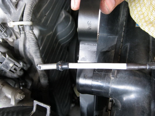

 คำตอบที่ 90
       ทา silicone ลงบนเทป และ ที่ท่อน้ำ เสร็จแล้ววางสายเซนเซอร์ลงบนเทป โดยให้สายของเซนเซอร์
ยื่นจากปากท่อน้ำไม่เกิน 1 ซ.ม.

 คำตอบที่ 91
       พันเทปทับสายเซนเซอร์ต่ออีก 1 รอบ แล้วตัดเทปออกจากม้วน
แล้วทา silicone บนสายเซนเซอร์ด้านหลังเทป(ตรงวงกลมสีเหลือง)ให้ทั่ว
besmart

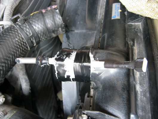

125.24.202.68
 คำตอบที่ 92
       รอให้ silicone เริ่มแห้งหมาดแลัวพันเทปที่ด้านหลังของสายเซนเซอร์ตรงตำแหน่งปลายท่อยาง
ประมาณ 2 รอบ
