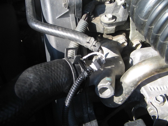

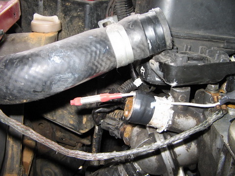

       ติด sensor แบบสอดที่ท่อยางหม้อน้ำด้านเครื่องยนต์ รถ TOYOTA TIGER TURBO

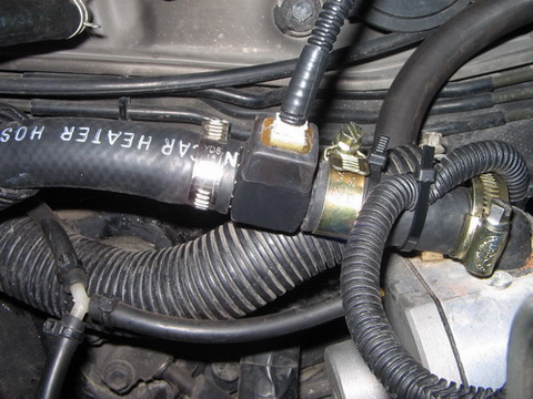

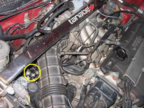

ถ้าเป็น sensor แบบแท่ง สามารถติดตั้งได้กับรถทุำกรุ่นครับ
Honda CRV และ Accord ติดตั้ง sensor แบบข้อต่อที่ท่อน้ำ heater (ไม่ได้ถ่ายรูปไว้)
รูปที่แนบ ติด sensor แบบข้อต่อน้ำที่ท่อ heater ในรถ Civic (รุ่นเก่ากว่าปี 2007)

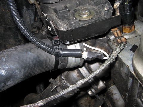

ร้านอยู่ริมถนนบางนาตราดติดปากซอยบางนาตราด3 ไม่ต้องเข้าซอย ขอเชิญแวะชมได้ ไม่ซื้อไม่ว่าครับ
ภาพติดตั้ง sensor วัดระดับน้ำและอุณหภูมิน้ำแบบข้อต่อ ในรถ TOYOTA LAND CRUISER

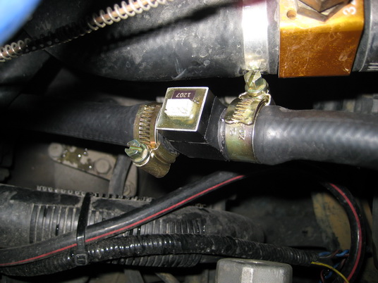

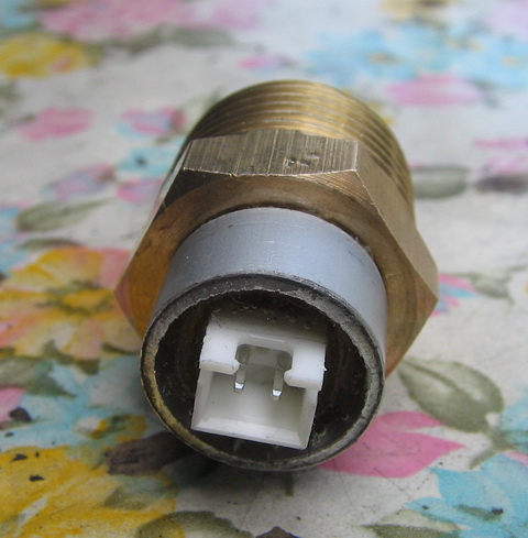

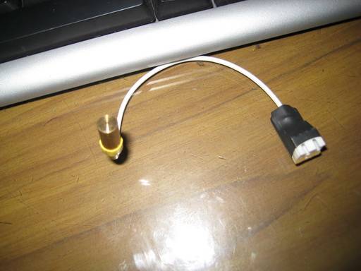

       sensor วัดน้ำ แบบทองเหลืองเกลียว 4 หุน

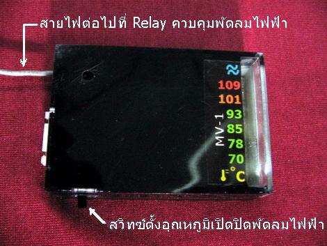

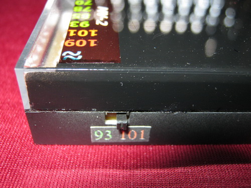

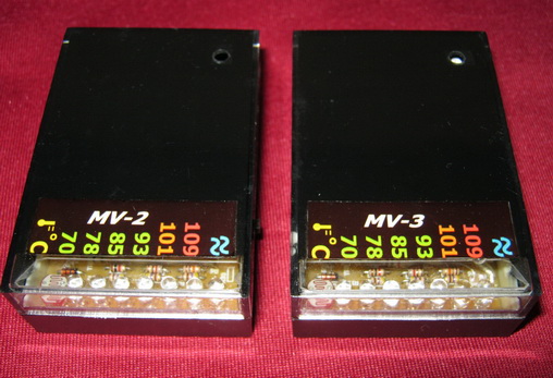

       รุ่น MV-1 ที่มีสวิทซ์ตั้งอุณหภูมิควบคุมพัดลมไฟฟ้า + Relay 10A ราคาชุดละ 980 บาท
สวิทซ์เลือกตั้งอุณหภูมิได้ 2 ระดับ คือ
1. Relay ทำงานที่อุณหภูมิ 85 องศา หยุดที่ 78 องศา
2. Relay ทำงานที่อุณหภูมิ 93 องศา หยุดที่ 85 องศา
ยกเลิกรุ่น MV-1 ที่มีสวิทซ์คุมพัดลม(ตัดสวิทซ์คุมพัดลมออก) มีเฉพาะรุ่น MV-2 และ MV-3

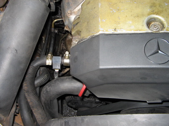

       พฤษภาคม 2552 ลูกค้าซื้ออุปกรณ์ 5 ชุดไปติดตั้งเอง ใช้งานมาประมาณ 1 ปี 2 เดือน
สองวันก่อนลูกค้าแวะมา เล่าว่ากล่องเคยเตือนน้ำรั่วที่ตาน้ำ เลยขอถ่ายรูปไว้
ติดตั้ง sensor แบบข้อต่อน้ำ 5 หุน (5/8") ในรถ BENZ C220

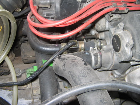

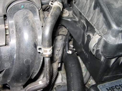

       ภาพการติดตั้ง sensor แบบแท่งสอดในท่อยาง(ขากลับจากหม้อน้ำ)
ที่ตำแหน่งท่อน้ำเครื่องยนต์ใต้้กรองอากาศ รถ HONDA JAZZ

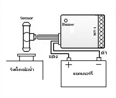

       ก่อนติดตั้งควรทดสอบการเตือนน้ำก่อน โดยต่อสายเสียบปลั๊กที่กล่องและ sensor
ต่อสายไฟสีแดงกับขั้วบวกของแบตเตอร์รี่ ต่อสายไฟสีดำกับขั้วลบ ตัวถัง หรือแท่นเครื่อง
ตอนนี้กล่องจะเตือนน้ำพร่องด้วยแสง LED สีฟ้าและเสียงจาก Buzzer
เปิดฝาหม้อน้ำแล้วนำปลายของ sensor จุ่มให้สัมผัสกับน้ำ การเตือนจะหยุดลง

       ภาพรถ Honda Civic คันนี้ตอนรถติดระบายความร้อนไม่ทัน บางครั้งน้ำดันออกจากหม้อน้ำ
ติดตั้งอุปกรณ์ MV-1สั่งควบคุม relay ของพัดลมไฟฟ้าให้ทำงานที่อุณหภูมิ 93 องศา
หลังจากนั้น อุณหภูมิน้ำจะสูงสุดไม่เกินค่าที่ตั้งให้พัดลมทำงาน
ในวงกลมสีเหลืองเป็น sensor ตรวจวัดระดับน้ำและอุณหภูมิน้ำ ถ้าน้ำรั่วเกิน 1 ลิตรและ
เมื่อเกิดช่องว่างของอากาศไหลผ่าน sensor กล่องจะเตือนน้ำขาด

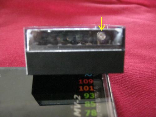

       ตรงตำแหน่งลูกศรสีเหลือง เป็นหลอด LED สีเขียว ทำหน้าที่แสดงผลการเปิดปิดของ
Relay ที่ใช้ควบคุมไฟฟ้าในรุ่น MV-2 และรุ่น MV-3 ถ้า Relay ต่อ contact ให้พัดลมหมุน
หลอด LED ดวงนี้จะติดสว่าง และหลอด LED จะดับเมื่อ Relay หยุดทำงาน

       สวิทซ์ตั้งค่าอุณหภูมิให้ Relay ที่ใช้ควบคุมพัดลมไฟฟ้าในรุ่น MV-2 และรุ่น MV-3 ทำงาน
ช่วงการทำงานเปิดปิดพัดลมจะมีอุณหภูมิต่างกันประมาณ 3 องศา
เปลี่ยนค่าอุณหภูมิที่ตั้งให้พัดลมเริ่มทำงานเลือกได้ 2 ค่า คือ 85 และ 93 องศาเซลเซียส

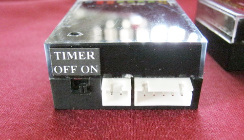

       สวิทซ์เปิดปิดการทำงานของ Timer พัดลมไฟฟ้า มีเฉพาะรุ่น MV-3
ถ้าเลื่อนสวิทซ์ไปที่ตำแหน่ง ON วงจร Timer จะเริ่มทำงานหลังจากดับเครื่องยนต์
หลังจากดับเครื่องนาน 10 วินาทีเพื่อรอให้ความร้อนจากภายในเครื่องดันออกมาที่ภายนอกเครื่อง
และที่หม้อน้ำ เมื่อครบ 10 วินาทีแล้ว Relay ควบคุมพัดลมไฟฟ้าจะทำงานจ่ายไฟฟ้าให้พัดลม
หมุนเป็นเวลานาน 20 วินาที เพื่อระบายความร้อนออกจาห้องเครื่องและหม้อน้ำ
เมื่อทำงานครบทุกลำดับแล้ว Timer จะสั่งตัดไฟฟ้าของกล่องทั้งระบบ ไม่มีไฟค้าง
ถ้าเลื่อนสวิทซ์ไปที่ตำแหน่ง OFF วงจร Timer จะไม่ทำงานหลังจากดับเครื่องยนต์
และไม่มีไฟฟ้าเข้าไปที่กล่อง
