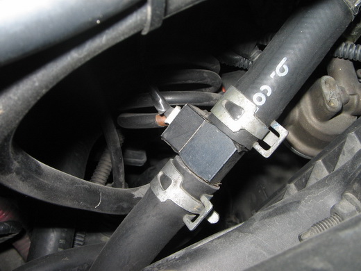

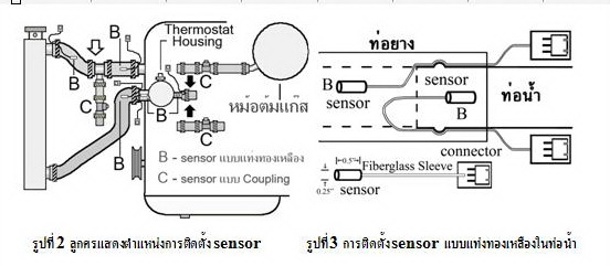

       ภาพนี้ แสดงการติดตั้ง sensor ทั้ง 2 แบบ

       sensor วัดระดับน้ำ วัดอุณหภูมิน้ำ ติดตั้งอยู่ในตัวเดียวกัน
ผนังด้านในท่อไม่มีรอยเจาะออกไปยังผนังด้านนอก น้ำไม่มีโอกาสรั่วซึม

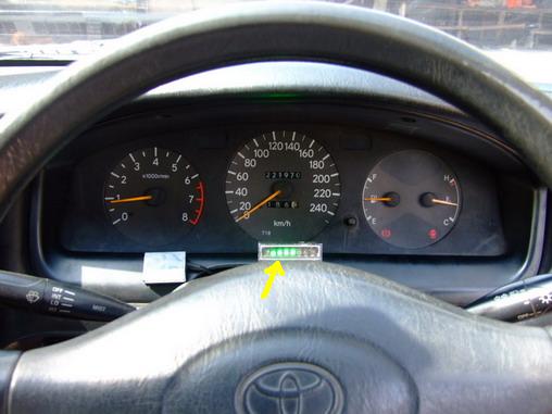

       Display ค่าอุณหภูมิบนกระจกบังลม
besmart

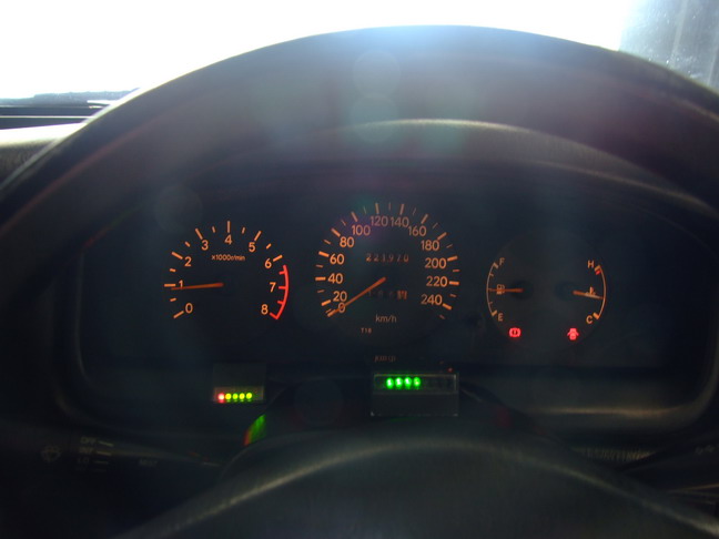

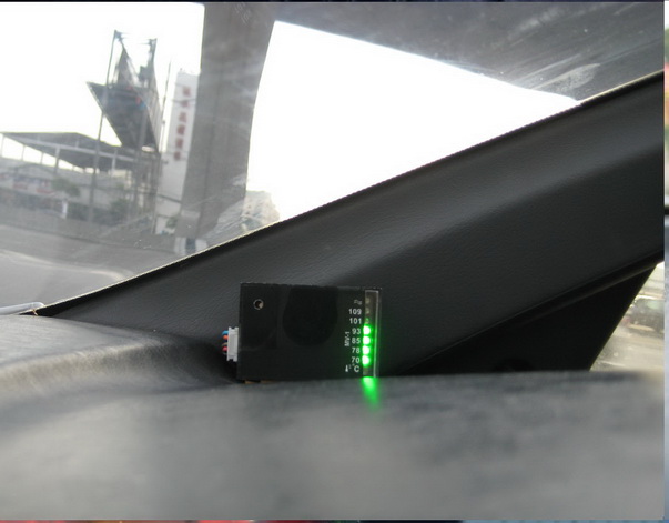

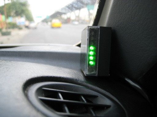

       ติดตั้งกล่อง Display ที่ด้านข้างเสา A
besmart
 จาก bsmart
 ศุกร์, 2/10/2552
01:17
125.24.221.132
       มองด้านข้างของเสา A

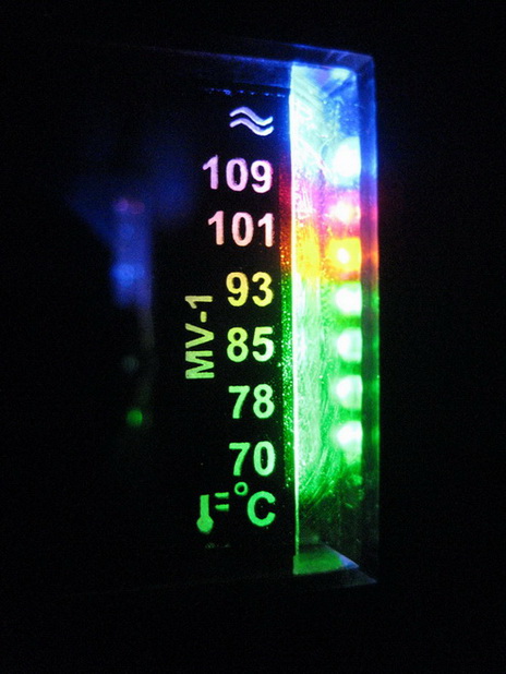

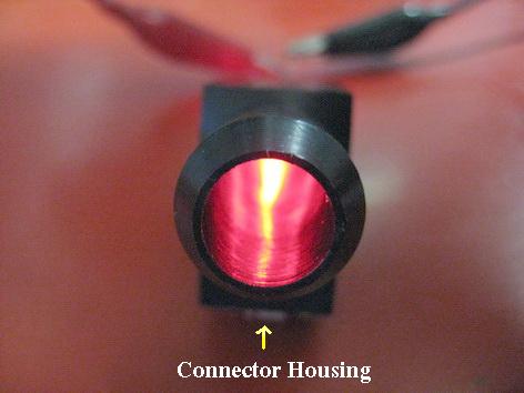

       ภาพนี้ ถ่ายในที่มืด แสงส่องผ่านตัวเลขที่พิมพ์อยู่ด้านในกล่อง ไม่มีทางลอก

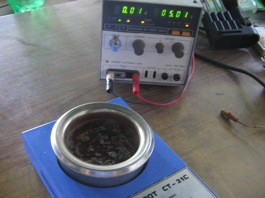

       เรื่องน้ำมันหล่อลื่นรั่วเข้าไปในระบบน้ำหล่อเย็น ผลการทดสอบออกมาแล้ว
ทดลองโดยการนำน้ำสนิมจากกาพักน้ำ (ใช้น้ำประปาไม่ใส่น้ำยาหม้อน้ำ) ซึ่งถ่ายเปลี่ยน
น้ำในเครื่องยนต์ใหม่ และล้างกาพักน้ำเมื่อประมาณ 1 เดือนก่อน และถอด sensor ที่ติดตั้ง
ตอนถ่ายน้ำ นำมาวัดเทียบกับน้ำประปาที่รินมาใหม่
ที่อุณหภูมิห้อง ความนำไฟฟ้าของน้ำสนิมและน้ำประปามีค่าใกล้เคียงกัน
ที่อุณหภูมิประมาณ 100 องศา ค่าการนำไฟฟ้าของน้ำสนิมจะน้อยกว่าประมาณ 20%
การทำงานของ sensor ถูกต้องแม้จะมีสนิมเกาะหนามาก
ทำการเติมน้ำมันเครื่องที่ใช้แล้วประมาณ 1 ใน 500 ส่วนผสมลงในน้ำสนิม
ต้มให้เดือดนานประมาณ 5 นาที แล้วทำการวัดค่าการนำไฟฟ้าใหม่
ผลปรากฏว่า ค่าการนำไฟฟ้าลดลงมากกว่า 100% ซึ่งเป็นสาเหตุให้กล่องเตือนระดับน้ำ
ภาพแสดงการต้มน้ำสนิมที่มีน้ำมันเครื่องลอยอยู่บนผิว

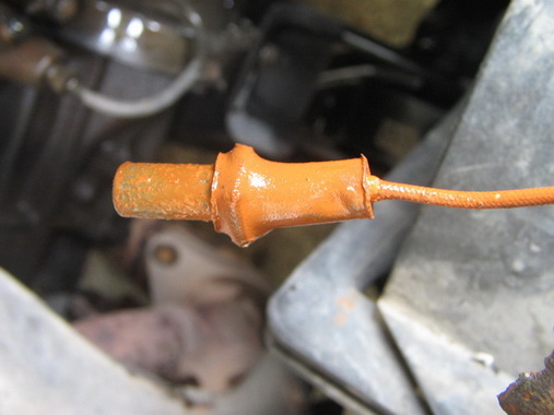

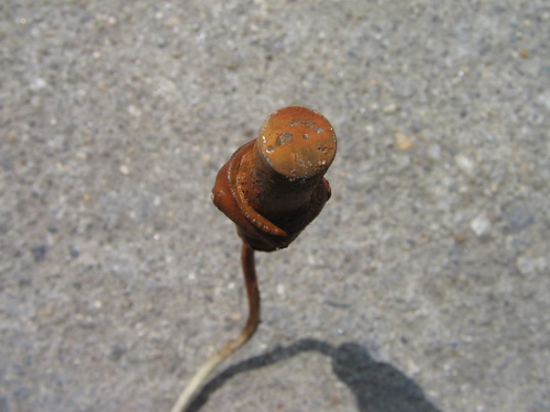

       สภาพของ sensor ที่ผ่านการใช้งานมา 1 เดือน ติดตั้งพร้อมกับการถ่ายเปลี่ยนน้ำใหม่
และไม่ใส่น้ำยาหม้อน้ำเื่พื่อต้องการดูการเกาะตัวของสนิม
แม้ว่า สนิมจะเกาะที่ sensor จนหนา ก็ยังคงทำงานได้อย่างถูกต้อง
สนิมจึงไม่เป็นอุปสรรคกับการทำงานตรวจวัดน้ำ ของ sensor

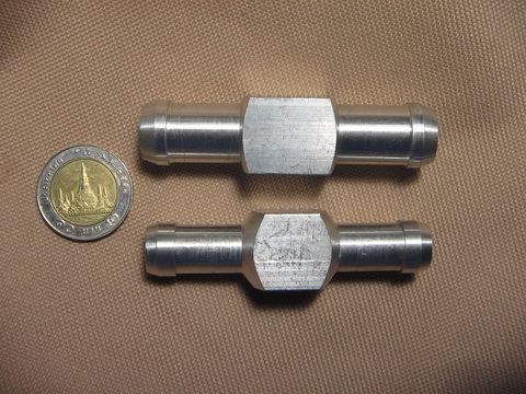

       sensor วัดระดับน้ำและอุณหภูมิ ทำด้วยวัสดุอลูมิเนียม อันบนขนาดท่อ 5/8"
อันล่างขนาดท่อ 1/2" ใช้ได้ทั้งรถยนต์ และมอเตอร์ไซค์

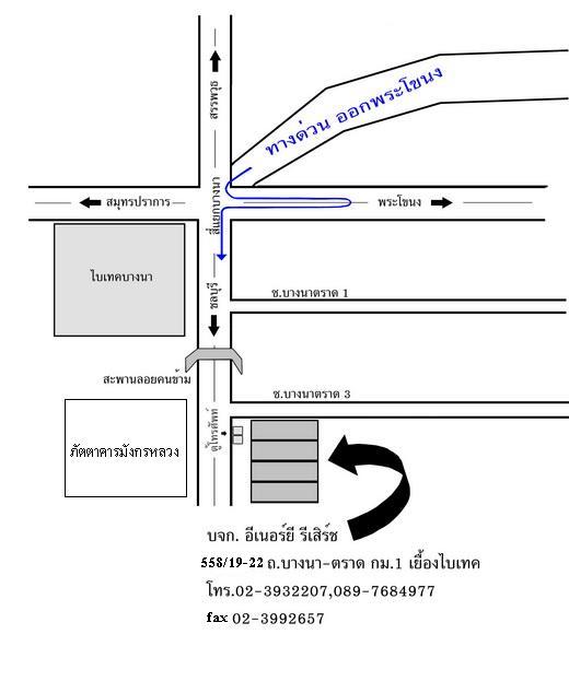

       แผนที่ครับ
รุ่น ECO-I ยกเลิกผลิตแล้ว รุ่น MV-1 ราคา 1,390 บาท รุ่น MV-2 ราคา 1,690 บาท MV-3 ราคา 1,990 บาท

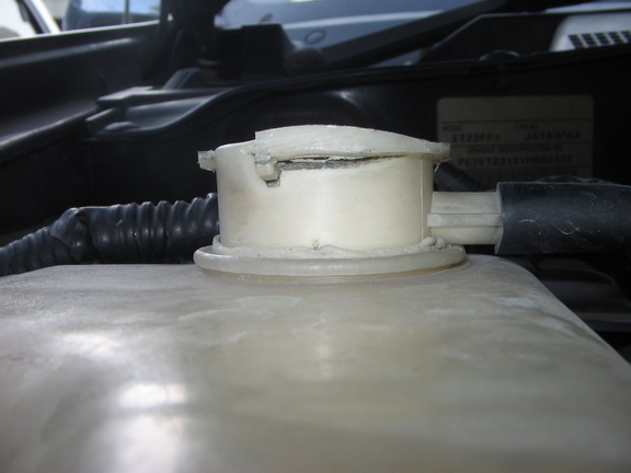

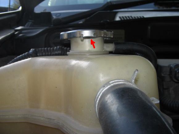

       ภาพการติดตั้ง sensor แบบข้อต่อน้ำ ในรถ FORD ESCAPE (นำไปให้ช่างที่อู่อื่นติดตั้ง)
หลังจากติดตั้งไปไม่นาน เจ้าของรถโทรมาแจ้งว่า กล่องเตือนระดับน้ำทุกเช้าก่อนสตาร์ทเครื่อง
และยืนยันว่ามีน้ำเต็มและไล่อากาศออกจากระบบแล้ว
besmart
 จาก bsmart
 จันทร์, 21/12/2552
11:25
118.174.95.204

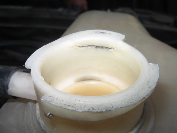

       เจ้าของรถคิดว่า อุปกรณ์การเตือนระดับน้ำทำงานผิดปกติ จึงได้นำรถมาให้ตรวจสอบ
ได้สอบถามข้อมูลเพิ่มเติมจากเจ้าของรถ บอกว่า น้ำหายบ่อยต้องคอยเติม
ซึ่งอาการนี้เจ้าของรถไม่ทราบว่า เป็นสิ่งผิดปกติจะต้องรีบแก้ไขหารอยรั่ว
ผมช่วยตรวจหารอยรั่วตามข้อต่อท่อน้ำต่างๆ ไม่พบจุดที่จะรั่วได้
บังเอิญเหลือบไปเห็นที่ใต้ฝาหม้อน้ำมีสีผิดปกติ (ตรงลูกศรสีแดง)
ปรากฏว่า ที่ขอบบนของคอถังน้ำมีรอยปริแตก ซึ่งเจ้าของรถก็ไม่เคยสังเกต
พอเปิดฝาหม้อน้ำออกมาดู พบว่าน้ำพร่องหายไปประมาณครึ่งลิตรจากจุด MAX
besmart
 จาก bsmart
 จันทร์, 21/12/2552
11:28
118.174.95.204
       เปิดฝาหม้อน้ำออก จะได้เห็นชัด
besmart
 จาก bsmart
 จันทร์, 21/12/2552
11:31
118.174.95.204
       หลายวันผ่านไป ผมได้สอบถามเจ้าของรถว่าได้ทำการซ่อมแก้ไขหรือยัง
เจ้าของตอบว่ายังไม่ได้ซ่อม คอยเติมน้ำเอา คงจะไม่เป็นไร
ผมจึงเตือนให้ระวังอีกครั้งว่า ปล่อยไว้ไม่ได้ การที่มีรอยรั่ว จะทำให้ระบบหล่อเย็นไม่สามารถ
รักษาความดันไว้ได้ น้ำจะเดือดที่ 100 องศาและมีแรงดันจากไอน้ำดันให้น้ำรั่วออก
ถ้าระบบหล่อเย็นสามารถรักษาความดันไว้ได้ น้ำจะเดือดที่อุณหภูมิสูงกว่า 100 องศา
เมื่อวานเจอเจ้าของรถ จึงได้ขอถ่ายภาพ
ภาพถ่ายจากคอด้านในถังพักน้ำ

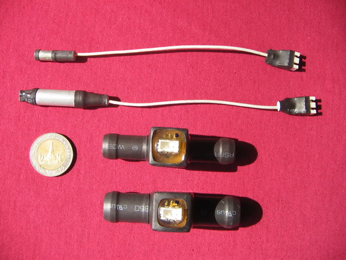

       sensor ตรวจวัดระดับน้ำและตรวจวัดอุณหภูมิติดตั้งอยู่ในตัวเดียวกัน
ในรูป sensor 2 อันบนเป็นแบบติดตั้งสอดในท่อยางน้ำร้อน
1. อันบนสุด ขนาดเส้นผ่าศูนย์กลาง 6.3 มม. เหมาะสำหรับสอดเข้าไปในท่อยางขนาดเล็ก
เช่นยางท่อน้ำ heater ขนาด 4 หุน 5 หุน
2. ถัดลงมาอันที่สอง ขนาดเส้นผ่าศูนย์กลาง 9.5 มม. เหมาะสำหรับสอดเข้าไปในท่อยางหม้อน้ำ
3. แบบข้อต่อท่อยางขนาด 4 หุน (ใช้ได้ทั้งรถยนต์ และรถมอเตอร์ไซค์)
4. แบบข้อต่อท่อยาง ขนาด 5 หุน
อุปกรณ์ทั้งหมดใช้ได้กับเครื่องยนต์ทุกชนิด ใช้ได้กับไฟฟ้าแรงดัน 12V ถึง 24V
ราคาชุดอุปกรณ์ครบชุด sensor แบบสอด 680 บาท
ราคาชุดอุปกรณ์ครบชุด sensor ข้อต่อ 790 บาท

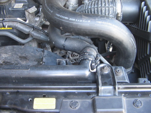

       NISSAN NAVARA Turbo ติดตั้ง sensor ตรวจวัดระดับน้ำและอุณหภูมิน้ำแบบ-
แท่งทองเหลืองสอดอยู่ในท่อยางหม้อน้ำ
ที่เห็นสายสีขาวตรงคอหม้อน้ำ คือสายใยแก้วทนความร้อนที่ต่อออกมาจากหัว sensor
