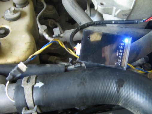

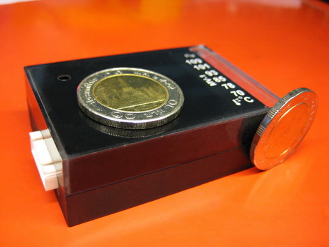

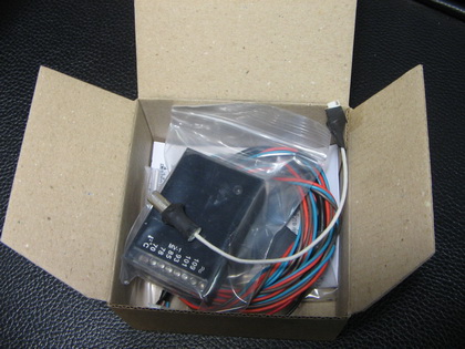

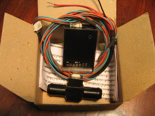

รูปตัวกล่อง display (เหมือนกับรุ่น MV-1 ต่างกันที่ LED ไม่ใช้แบบ Super bright)
รุ่น ECO-I ยกเลิกผลิตแล้ว เปลี่ยนเป็นรุ่น MV-1 ราคาชุดละ 1,390 บาท

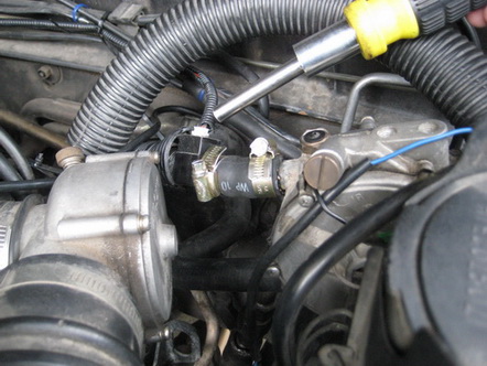

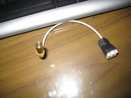

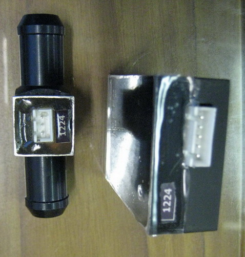

       ชุดอุปกรณ์ Sensor วัดระดับน้ำและวัดอุณหภูมิติดตั้งอยู่ในตัวเดียวกัน

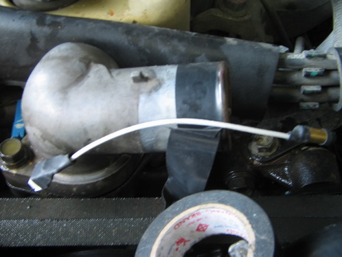

125.24.238.157

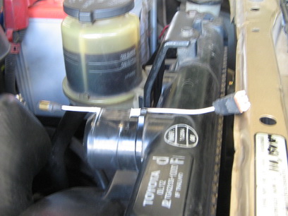

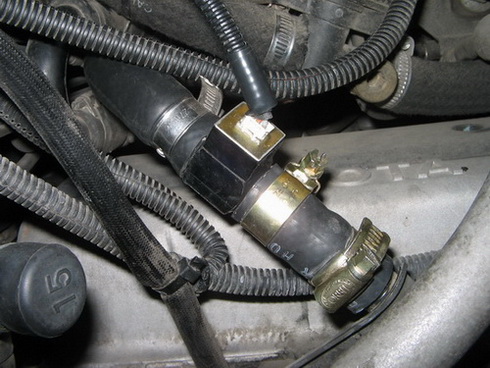

       ภาำพการติดตั้ง Sensor ที่คอหม้อน้ำ

       หลังจากติดตั้ง Sensor เสร็จแล้ว อย่าเพิ่งเติมน้ำเข้าที่หม้อน้ำ
ให้ทดสอบการทำงานก่อนโดยต่อสายสีแดงกับขั้วบวกของแบต ต่อสายสีดำกับขั้วลบหรือตัวถัง
หลอด LED สีฟ้า และเสียงเตือนระดับน้ำต้องทำการเตือน

       Sensor ตรวจจับระดับน้ำและอุณหภูมิน้ำติดตั้งอยู่ในชุดเดียวกัน ใช้ต่อเข้ากับท่อน้ำ heater

       Sensor ตรวจจับระดับน้ำและอุณหภูมิน้ำแบบแท่งทองเหลือง ใช้สอดเข้าไปในท่อยางน้ำ
ราคาอุปกรณ์รวมกล่อง Display/Alarm และ cable ชุดละ 680 บาท

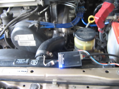

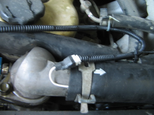

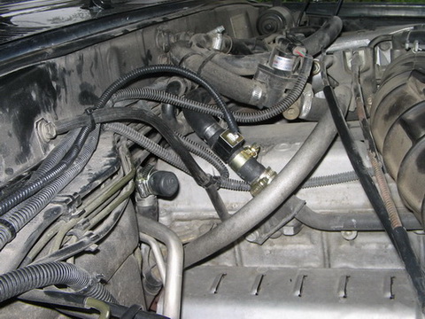

       ภาพการติดตั้ง Sensor แบบ Aluminium coupling 5/8" วัดระดับน้ำและอุณหภูมิในรถ TOYOTA LAND CRUISER
besmart

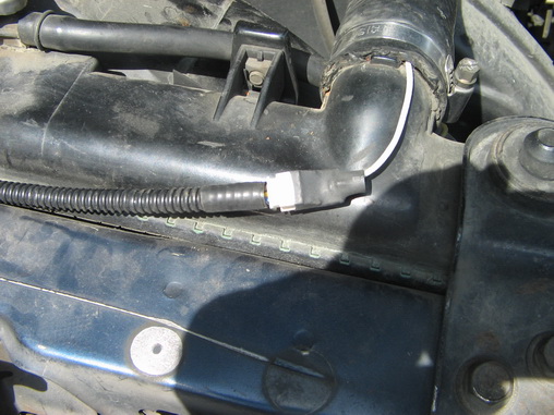

       Sensor แบบ Aluminium coupling 5/8" วัดระดับน้ำและอุณหภูมิในรถ ISUZU TROOPER
besmart

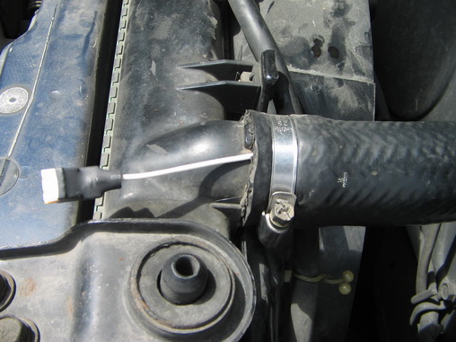

       ภาพการติดตั้ง Sensor แบบทองเหลืองขนาดปลอกกระสุน .22
วัดระดับน้ำและอุณหภูมิ รถ ISUZU DMAX
besmart

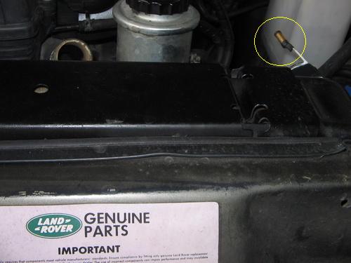

       ติด Sensor ที่คอหม้อน้ำ รถ LAND ROVER
besmart

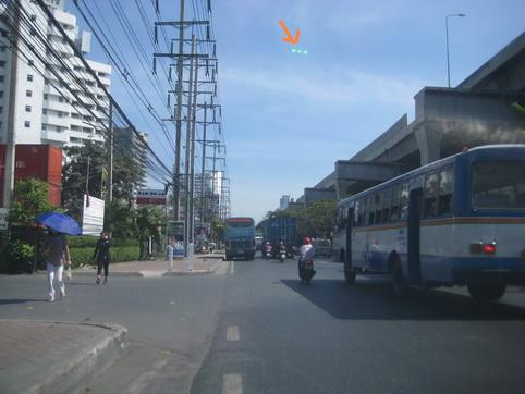

       Display เม็ดสีแสดงค่าอุณหภูมิบนกระจกบังลม ตรงลูกศรชี้

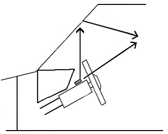

125.24.221.132
       ติดที่คอพวงมาลัย หรือบริเวณแผงหน้าปัด จะเห็นแสง LED ได้สองทิศทาง

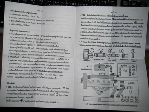

       คู่มือการติดตั้งและการใช้งาน มี 4 หน้า
besmart

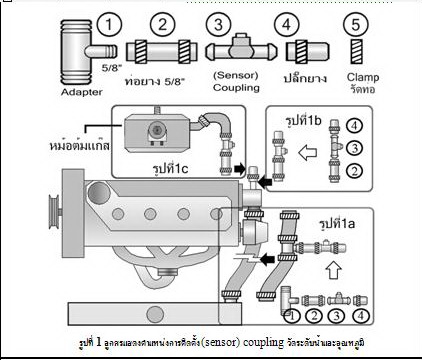

125.24.221.132
       วิธีติดตั้ง มีหลายวิธีครับ ดูตามรูป
วิธีที่1 สำหรับรถที่ไม่มีท่อน้ำแอร์ร้อน ใช้ Adaper รูปตัว T ต่อที่ท่อน้ำของหม้อน้ำ
วิธีที่2 สำหรับรถที่มีท่อน้ำแอร์ร้อน แต่อุดไว้ด้วยปลั๊กยาง ถอดปลั๊กยางออก
ใช้ข้อต่อยางต่อ sensor กับท่อน้ำแอร์ร้อน แล้วใช้ปลั๊กยางอุดที่ปลายอีกด้าน
ของ sensor
วิธีที่3 สำหรับรถที่มีหส้อต้มแก๊ส ติด sensor กับท่อน้ำของหม้อต้มได้เลยครับ
