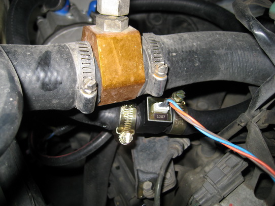

       ภาพบนยังสวมท่อยางไม่สุด และคล้อง clamp รัดท่อไว้ยังไม่ได้ขันให้รัดแน่น
ภาพนี้ ขันยึด clam ทั้งสองด้านให้แน่นแล้วจัดวางท่อยางให้เรียบร้อย ตอนนี้
อยู่ในตำแหน่งใต้ Adapter อันเก่าสีทอง

       อีกสักครู่ จะทำการติดตั้ง Adapter บนท่อยางหม้อน้ำวิธีเดียวกับตัวสีทองใน
คำตอบที่ 77

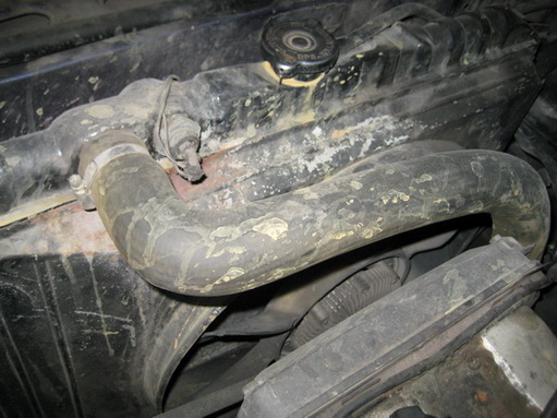

       เครื่อง 1G 6สูบ 2000 cc
เล็งหาจุดที่จะตัดยางท่อน้ำเพื่อใส่ Adapter

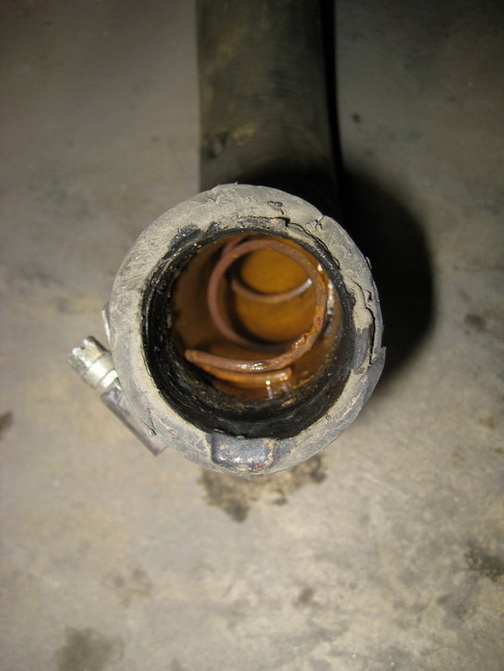

 คำตอบที่ 83
       ในท่อยางมีขดลวดอยู่ ไม่รู้ว่าเป็นลวดสปริงหรือเปล่า
ไม่มีเครื่องมือตัดสปริง ก็เลยพักคันนี้ไว้ก่อน

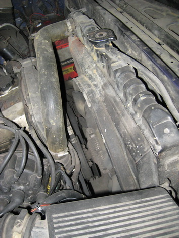

 คำตอบที่ 84
       มองหาเหยื่อคันใหม่เพื่อมาตัดท่อหม้อน้ำ คิดไม่ออกก็เลยเลือกคันเก่าเครื่อง 4A
 จาก ิbsmart
 พุธ, 8/4/2552
17:33
125.24.194.186

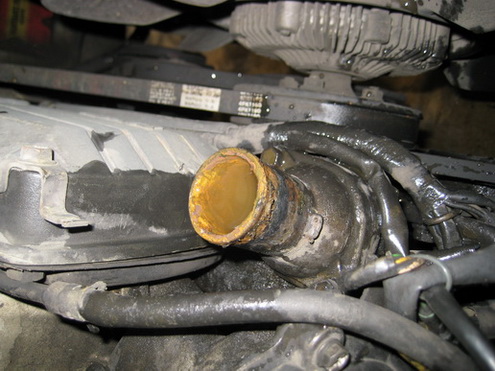

 คำตอบที่ 85

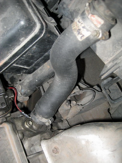

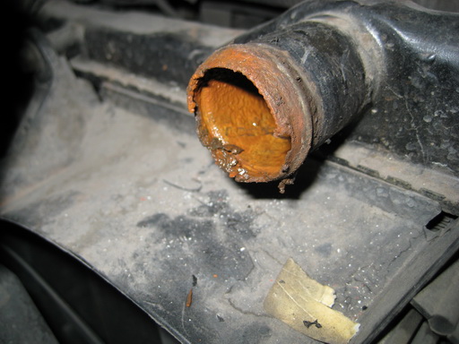

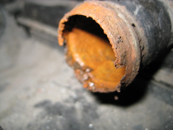

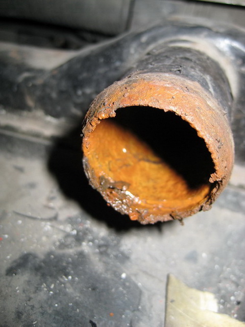

       พอถอดยางออก เจอคอหม้อน้ำผุกร่อนมาก ตามคำพังเพย
"ข้างนอกสดใส ข้างในต๊ะติ๊งโหน่ง"
 จาก ิbsmart
 พุธ, 8/4/2552
17:41
125.24.194.186
 คำตอบที่ 86
       ปลายเน่าแบบนี้ ถ้าท่อยางหลุดอาจได้มีโอกาสกินข้าวลิงกลางทาง

 คำตอบที่ 87
       อีกมุมหนึ่ง

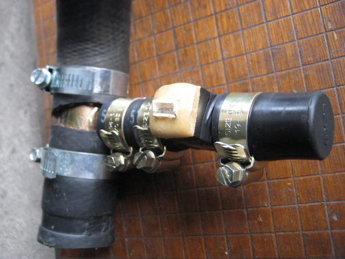

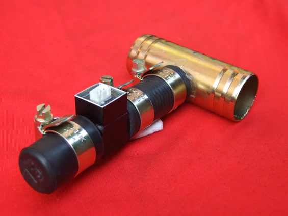

 คำตอบที่ 88

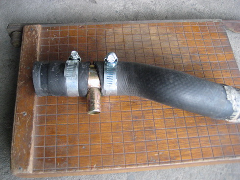

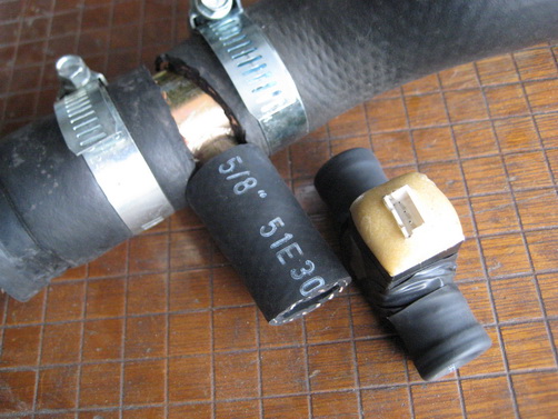

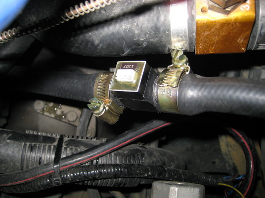

       นำท่อยางหม้อน้ำมาตัด แล้วสวมกับ Adapter รูปตัว T รัดให้แน่นด้วย clamp รัดท่อ
 จาก ิbsmart
 พุธ, 8/4/2552
17:53
125.24.194.186
 คำตอบที่ 89
       ผนังในตัว sensor ไม่มีรอยเจาะออกไปภายนอก ไม่มีโอกาสที่น้ำจะรั่วได้
 จาก ิbsmart
 พุธ, 8/4/2552
17:59
125.24.194.186
 คำตอบที่ 90

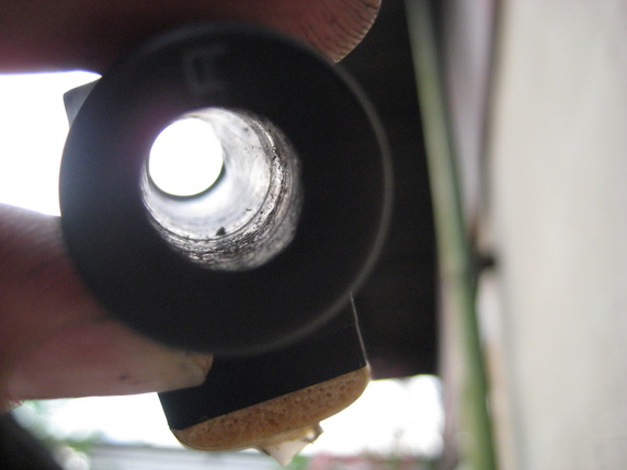

       ใช้ท่อยางขนาด 5 หุน เป็นข้อต่อระหว่าง Adapter กับ sensor
(sensor รุ่นหัวเรซิ่นสีงาช้าง ไม่ขาย เก็บไว้ใช้เองหรือแจก)
 จาก ิbsmart
 พุธ, 8/4/2552
18:02
125.24.194.186
 คำตอบที่ 91
       อุดปลายของ sensor ด้วย plug ยาง (บางคนเรียกว่า จุกยาง)
รัด clamp ทุกจุดให้แน่น
 จาก ิbsmart
 พุธ, 8/4/2552
18:07
125.24.194.186

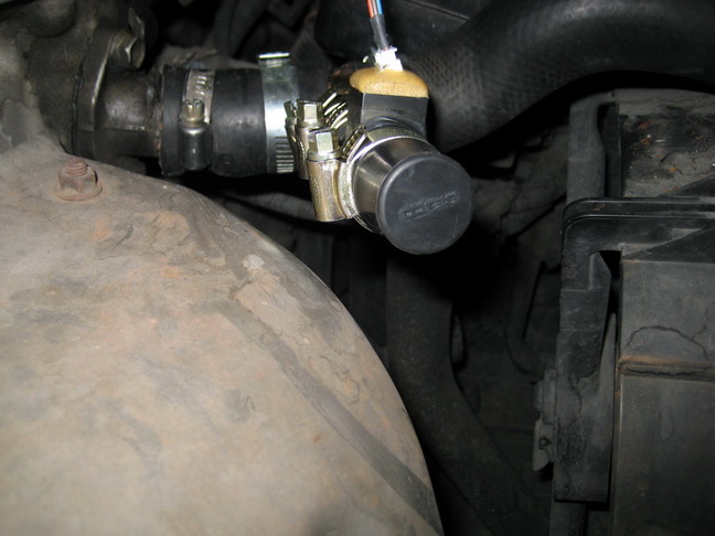

 คำตอบที่ 92

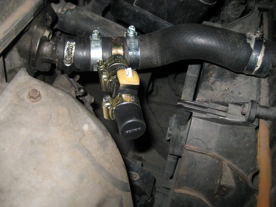

       นำชุด sensor ที่ประกอบเสร็จแล้วไปติดตั้งที่เดิม
อย่าให้ sensor ถูกพัดลมเป่าเดี๋ยวเป็นหวัด เอ้ยไม่ใช่ เดี๋ยวอุณหภูมิผิด
 จาก ิbsmart
 พุธ, 8/4/2552
18:15
125.24.194.186

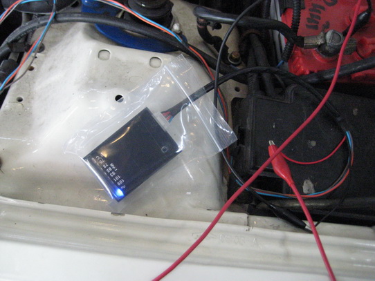

 คำตอบที่ 93

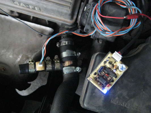

       เช่นเคย อย่าเพิ่งเติมน้ำ ต่อ plug ของสายเคเบิลที่ sensor และ display
ต่อสายสีดำกับ ground ตัวถัง ต่อสายสีแดงกับแบต ไฟ LED สีฟ้าจะติด
และมีเสียงจาก buzzer เตือนว่าระดับน้ำต่ำ
 จาก ิbsmart
 พุธ, 8/4/2552
18:28
125.24.194.186
 คำตอบที่ 94
       การติดตั้ง sensor ควรหาตำแหน่งที่ไม่โดนลมเป่า และไม่ใกล้แหล่งแพร่กระจายความร้อน
ภาพนี้ sensor และยางอุด อยู่ห่างจากเหล็กบังท่อไอเสียประมาณ 3 ซ.ม.
วันนี้ขอจบแค่นี้ก่อนครับ พรุ่งนี้จะติดตั้ง sensor ที่ท่อแอร์ร้อน

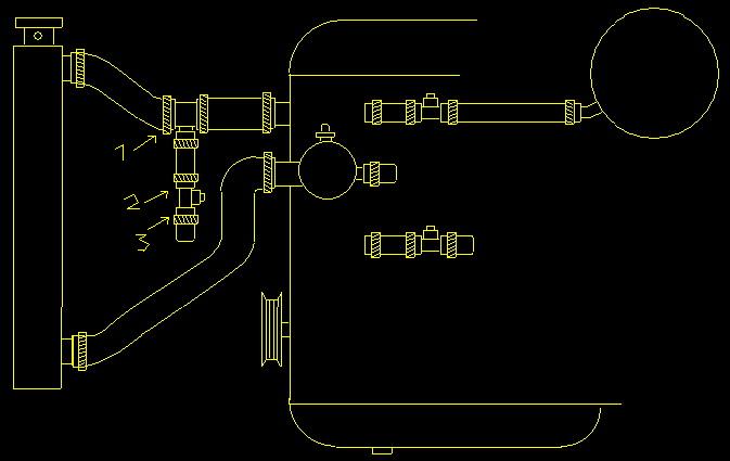

 คำตอบที่ 95
       ถ้าติด sensor ในแนวดิ่ง แล้วอุดปลาย น้ำที่ปลายด้านล่างไม่ไปต่อกับส่วนอื่น
การเตือนระดับน้ำจะทำงานเมื่อระดับน้ำเริ่มอยู่ต่ำกว่าลูกศรหมายเลข 1
ถ้าปลายด้านล่างต่อไปที่อื่นทำไห้น้ำไหลต่อไปได้ การเตือนระดับน้ำต่ำเมื่อ
ระดับน้ำเริ่มอยู่ต่ำกว่าลูกศรหมายเลข 3
ถ้าน้ำลดจนปั๊มน้ำส่งน้ำไปสัมผัสกับ sensor ไม่ต่อเนื่อง หรือในระบบไล่ลมไม่หมด
การเตือนระดับน้ำต่ำจะส่งสัญญาณเตือนเป็นช่วงที่ sensor ไม่สัมผัสถูำกน้ำ

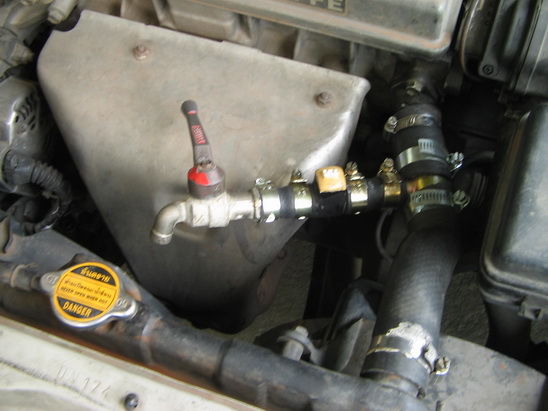

       ขออนุญาตมาเล่าต่อ เจอมา 3 เคส
เคสที่ 1 มีคนโทรมาคุยเกี่ยวกับการวัดระดับน้ำ เขา comment ว่า "ไม่น่าจะ work
เพราะว่า sensor ไม่ได้ติดอยู่ด้านบนของหม้อน้ำ"
เคสที่ 2 คนนี้เป็นช่างเปิดอู่ซ่อม มาดูของถึงที่ ตอนแรกดูท่าไม่มั่นใจ
เขา comment ว่า "sensor ติดที่เครื่อง ไม่ได้ติดที่หม้อน้ำ ไม่น่าจะ work" แต่สุดท้าย
ก็นำสินค้าติดมือกลับไป 2 ชุด

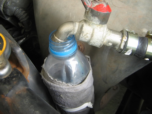

เคสที่ 3 คนนี้ค่อนข้างคิดลึกซึ้ง เขา comment ว่า "ขณะที่น้ำรั่ว ปั๊มน้ำยังทำงานส่งน้ำ
ให้สัมผัสกับ sensor จึงไม่น่าจะ work"
วันนี้ จึงทดลองวัดระดับน้ำรั่วอย่างละเอียดตอนที่ sensor ทำงานเตือนระดับน้ำต่ำ
รูปนี้ อย่าเข้าใจผิดว่าเป็นรถพลังงานน้ำ แต่ติดก๊อกน้ำกับท่อน้ำเพื่อต้องการวัดปริมาตรน้ำ
ที่ล้นออกหลังจากที่ sensor เตือน
besmart
 จาก bsmart(besmart)
 พฤหัสบดี, 30/4/2552
13:11
125.24.214.115
 คำตอบที่ 99
       เครื่องที่ทดลอง Toyota ST191 เครื่อง 4A-FE 1600 cc.
ใช้ผ้าชุบน้ำพันกับขวดน้ำแล้วเหน็บขวดรองน้ำที่ปากก็อก
ติดเครื่องให้ร้อนถึง 85 องศา เปิดก๊อกน้ำแต่น้ำไม่ออกเพราะรูเล็กกว่าท่อใหญ่ที่
ต่อกับหม้อน้า จึงต้องเร่งเครื่องให้แรงประมาณ 3000 ถึง 4000 รอบน้ำจึงไหล
ออกจากก๊อก ปล่อยน้ำออกจนกล่องเตือนระดับน้ำส่งสัญาณแสงและเสียงจึง
หยุดการทดลอง ผลของน้ำที่ปล่อยออก = 2 ขวดครึ่ง
besmart
 จาก ิbsmart(besmart)
 พฤหัสบดี, 30/4/2552
13:16
125.24.214.115
 คำตอบที่ 100
       เปปซี่ ดีที่สุด ใช้เทียบปริมาตรกับกระบอกตวง
น้ำที่ถ่ายออกจากเครื่องได้ขวดเล็ก 2 ขวดครึ่ง เทียบกับกระบอกตวงแล้วได้ประมาณ 1250 cc
ลองใช้น้ำจากขวด 1.25 ลิตรเทกลับไปที่หม้อน้ำ เกือบหมดขวด เหลือเล็กน้อยประมาณ 50 cc
