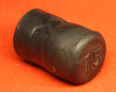

 คำตอบที่ 51
       ปลั๊กยางแบบนี้ เป็นต้นเหตุให้เครื่องรถผมพัง ฝาสูบโก่ง ช่างให้ดูปลั๊กยางมีรอยปริ เครื่องเย็นน้ำไม่รั่ว
แต่พอเครื่องร้อน ในระบบน้ำมีแรงดัน น้ำจึงพุ่งออกตรงรอยปริ ส่งรถเข้าศูนย์ ตีค่าซ่อม 4 หมื่นกว่า
เมื่อสิบกว่าปีก่อน มีคนขับรถส่งของ ขับรถไปเครื่องร้อนดับกลางทาง คนขับรถโทรกลับมาบอก
ก็เลยถามกลับไปว่าว่า เข็มวัดความร้อนขึ้นมากไหม เขาตอบว่า เข็มความร้อนไม่ขึ้น
แต่เข็มกลับอยู่ในตำแหน่งเครื่องเย็นแทนที่จะอยู่ตรงกลาง ตอนแรกผมก็คิดว่าเข็มวัดความร้อนคงจะเสีย
แต่หลังจากตัดสินใจเปลี่ยนเครื่องตัวใหม่แล้ว เข็มวัดความร้อนยังคงทำงานได้ปกติ
จึงวิเคราะห์ดู พบว่า ตอนที่น้ำรั่วลดลงจนปั๊มน้ำไม่สามารถส่งน้ำไปสัมผัสกับตัววัดความร้อน(Thermisto)ของเครื่อง ก็เลยเย็นกว่าปกติ แต่ที่จริงน้ำกำลังเดือดอยู่
เครื่องยนต์ไม่กลัวน้ำมันเชื้อเพลิงแห้ง ไปซื้อน้ำมันมาเติมก็วิ่งได้ต่อ
แต่เครื่องยนต์กลัวน้ำแห้ง ถ้าโชคร้าย เครื่องร้อนจนฝาสูบร้าว หรือโก่ง ซ่อมยังไงก็ไม่ดีเหมือนเดิม

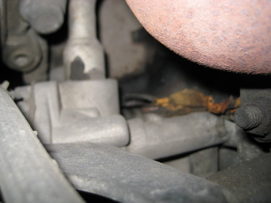

       นำภาพการติดตั้งมาให้ชมครับ วันนี้ลูกน้องหยุด ต้องลงมือทำเอง
ตอนแรกคิดว่าไม่น่าจะนานเกิน 15 นาทีเสร็จ แต่เจอหลายปัญหา เสียเวลาเป็นชั่วโมง

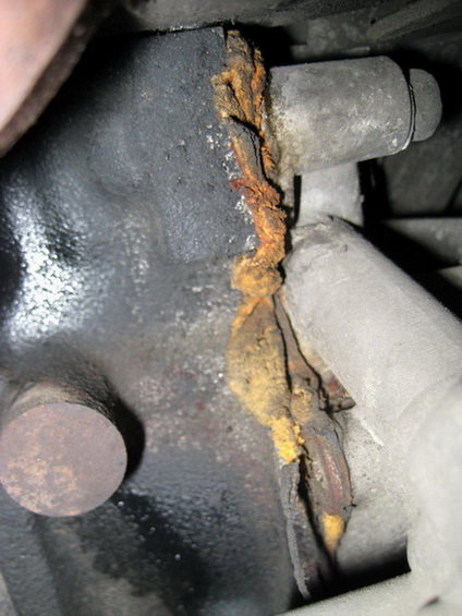

มองไปที่ Thermostat housing พบคราบสนิมเล็กน้อย
 จาก e

 คำตอบที่ 56
       อยากรู้ต้นตอแต่มองไม่เห็น ต้องสอดกล้องเข้าไปถ่ายในซอก
จึงเห็นว่า รั่วตรงประเก็นปั๊มน้ำ

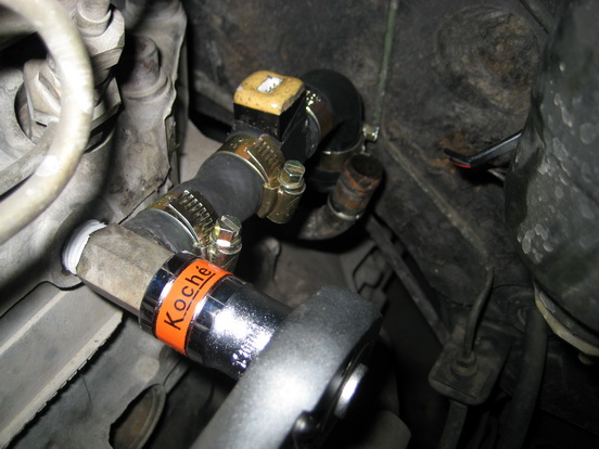

 คำตอบที่ 57

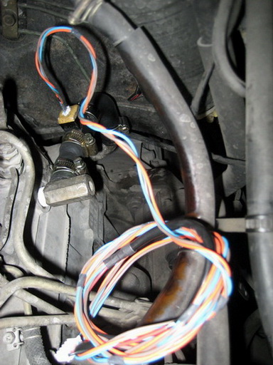

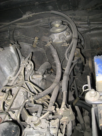

       เป็นเครื่องดีเซล มิตซูสตราด้า 2500 อายุน่าจะประมาณ 17 ปี
จุดที่จะติดตั้ง ตรงน็อตตาน้ำที่มีท่อยางต่อกับแป๊บอ้อมหลังเครื่องไปต่อกับ Thermostat housing

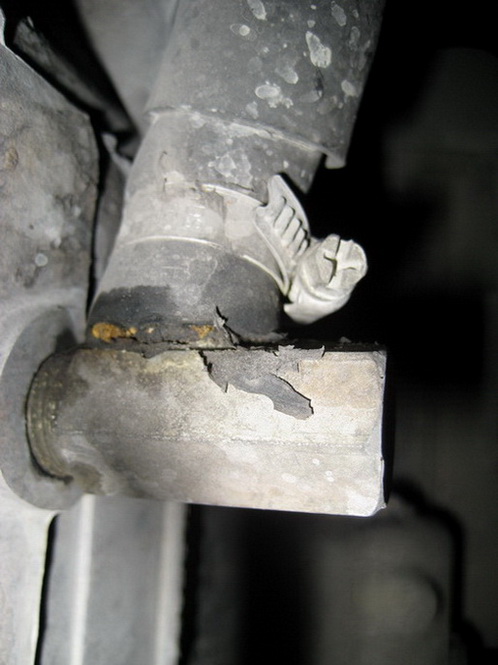

       มองไปที่น็อตตาน้ำ เจอคราบสนิมอีกแล้ว
 จาก Energy Research
 จันทร์, 6/4/2552
13:59
125.24.201.8
 คำตอบที่ 59

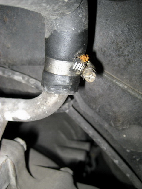

       ที่ปลายอีกข้างหนึ่งของท่อยาง

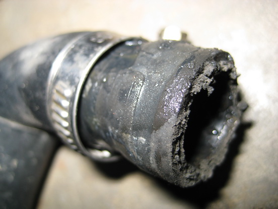

 คำตอบที่ 60

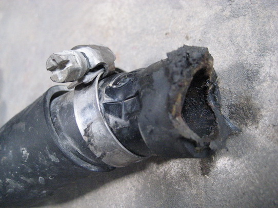

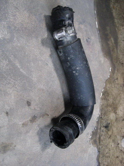

       ถอดท่อยางออกมา สภาพเน่าแล้ว
 จาก Energy Research
 จันทร์, 6/4/2552
14:03
125.24.201.8

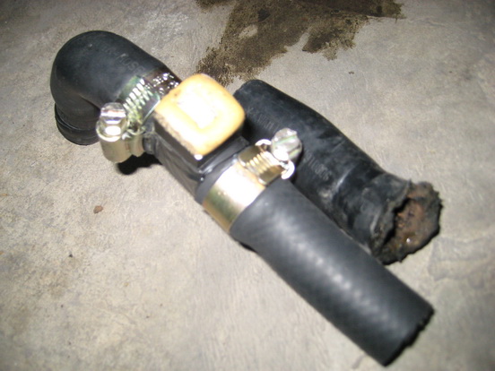

 คำตอบที่ 61
       ปลายด้านข้องอ
 จาก Energy Research
 จันทร์, 6/4/2552
14:06
125.24.201.8
 คำตอบที่ 62
       ภาพปลายด้านตรง
ตั้งใจจะัเปลี่ยนของใหม่ แต่หาของไม่เจอ ไม่รู้ว่าลูกน้องเก็บข้องอยางไว้ตรงไหน

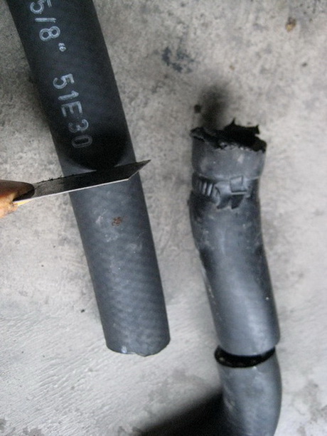

ขอต่อเรื่องการติดตั้งที่ค้างไว้เมื่อวานครับ
เมื่อหาข้องอยางตัวใหม่ไม่พบ เลยตัดสินใจใช้อันเดิมไปก่อน แต่จะตัดช่วงปลายด้านตรงทิ้ง
แล้วเปลี่ยนท่อยางอันใหม่

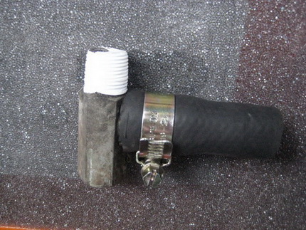

 คำตอบที่ 65
       ประกอบท่อยางเข้ากับ sensor ยึดด้วย clamp รัดท่อให้แน่น
ในภาพแสดงท่อยางด้านปลายตรงที่ตัดออก ถ้าไม่ถอดออกจากรถจะมองไม่เห็น
สภาพความเสื่อมของยาง

 คำตอบที่ 66

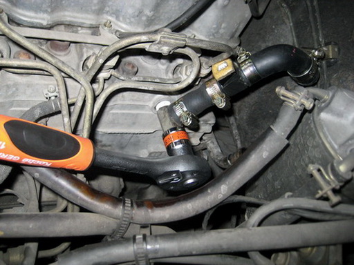

       นำ sensor ที่ประกอบเข้ากับท่อยางแล้วกลับไปติดตั้งที่ตำแหน่งเดิมของเครื่อง
แต่พบปัญหาไม่สามารถดันท่อยางเข้ากับท่อของน็อตตาน้ำ เนื่องจากยางท่อนใหม่
คับแน่นมาก จึงต้องถอดน็อตตาน้ำออกมาอัดท่อยางข้างนอก

125.27.42.167
 คำตอบที่ 67
       เมื่ออัดท่อยางอันใหม่กับน็อตตาน้ำได้แล้ว ประกอบ sensor เข้าไปใหม่
แล้วนำทั้งชุดไปติดตั้งที่เครื่อง
 จาก Energy Research
 อังคาร, 7/4/2552
07:06
125.27.42.167
 คำตอบที่ 68
       ขันน็อตตาน้ำให้แน่น

 คำตอบที่ 70
       ลืมบอกไปว่า สวมปลายท่อยางอีกด้านกับแป๊บน้ำหลังเครื่องที่ต่อไป Thermostat housing
แล้วขัน clamp รัดท่อให้แน่น

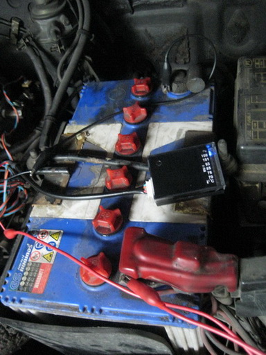

อย่าเพิ่งรีบเติมน้ำ ให้ทดสอบการทำงานของ sensor เตือนระดับน้ำก่อน
 จาก Energy Research
 อังคาร, 7/4/2552
07:25
125.27.42.167

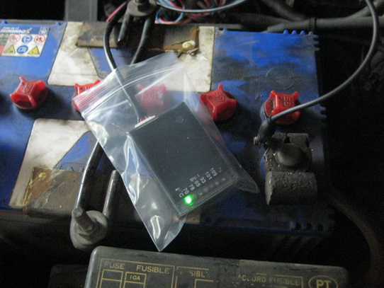

 คำตอบที่ 71
       เสียบ plug ของเคเบิลเข้ากับ socket ของกล่อง display
ต่อสายสีดำกับขั้วลบหรือ ground ตัวถัง
ต่อสายสีแดงกับขั้วบวกของ Battery จะมีเสียงเตือนระดับน้ำและแสงสีฟ้าติดสว่าง
(ต่อสายแดงกับ Battery 24V ของรถใหญ่ได้ โดยตัวกล่องจะปรับลดแรงดันเอง)

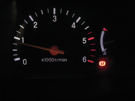

       เติมน้ำเข้าเครื่องให้เต็ม ติดเครื่องให้ร้อน ตรวจดูรอยต่อต่างๆต้องไม่มีน้ำรั่ว
ติดเครื่องเปิดแอร์สุดไว้เพื่อดูไฟบอกระดับอุณหภูมิ
รอนานเกือบ 20 นาที แต่อุณหภมิยังไม่ถึง 78 องศา คงจะมีอะไรผิดปกติ
 จาก Energy Research
 อังคาร, 7/4/2552
07:45
125.27.42.167
 คำตอบที่ 73
       ไปดูเข็มวัดอุณหภูมิที่หน้าปัดของรถ เข็มอยู่ที่ระดับต่ำกว่าจุดกึ่งกลาง
คงจะต้องถอด thermostat housing เพื่อตรวจดูว่า วาล์วน้ำยังอยู่หรือเปล่า
ถ้าวาล์วน้ำยังอยู่ คงต้องถอดออกมาต้มน้ำดูการทำงาน
สรุปว่า รถเครื่องดีเซลคันนี้ พบ 3 ปัญหา คือ
1. ประเก็นปั๊มน้ำรั่ว
2. ท่อน้ำ(ยาง)เสื่อมสภาพ
3. อุณหภูมิน้ำในเครื่องต่ำ

 คำตอบที่ 75

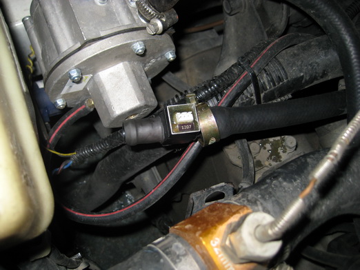

       วันนี้บริษัทติดตั้งแก๊สรถยนต์รายใหญ่ขอให้ไปสาธิตวิธีติดตั้งให้ช่างดู
โดยติดตั้งกับรถยนต์ของพนักงานในบริษัทนั้น

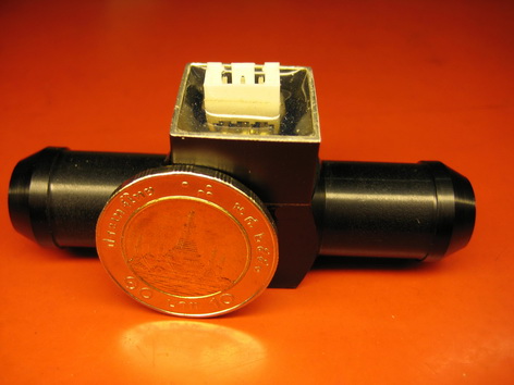

ตัดท่อน้ำที่ต่อเข้าหม้อต้มแก๊ส สวมอุปกรณ์ Sensor coupling เข้ากับท่อยาง
มีปัญหาเล็กน้อยเนื่องจากท่อยางมีขนาด 4 หุน sensor มีขนาด 5 หุน
ที่เห็นสีทองด้านล่าง เป็น Adapter สำหรับตัดต่อยึดกับยางท่อน้ำของหม้อน้ำ
เพื่อไว้ติดตั้ง sensor วัดอุณหภูมิแบบจอเข็มซึ่งติดตั้งอยู่ก่อนหน้า
