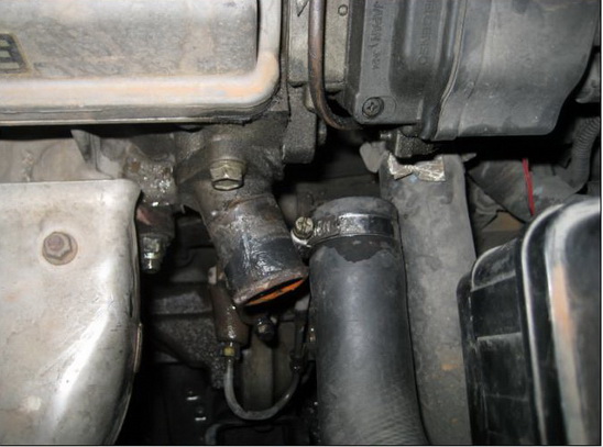

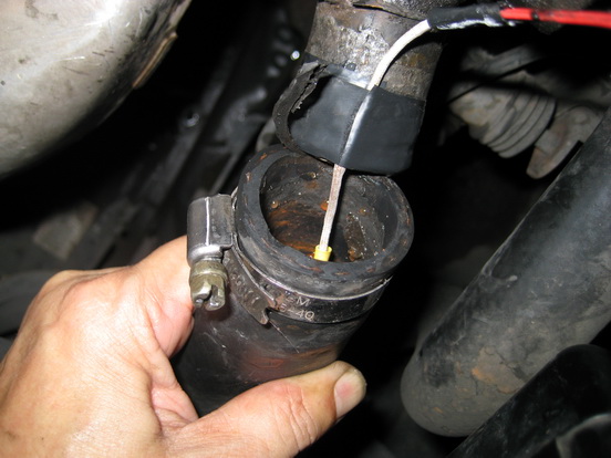

       ไปถอด sensor ที่ติดตั้งอยู่มาหลายเดือนแล้ว เพื่อถ่ายรูปให้ชมกันครับ
sensor รุ่นนี้ หลายคนเห็นแล้วกลัวน้ำรั่ว แต่ทำไมไม่กลัวน้ำรั่วที่คอท่อน้ำพลาสติกของ
หม้อต้มแก๊สซึ่งหมุนได้รอบตัว อยู่ได้ด้วยเหล็กประกับที่ยึดและโอริง

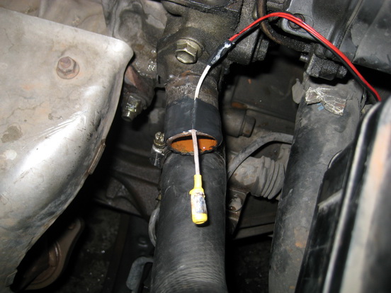

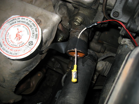

ภาพนี้ เป็นท่อที่ต่อไปยังด้านบนของหม้อน้ำ(เครื่อง 4A) ถอดเซ็นเซอร์ตัวเก่าออกไปทำความสะอาด
สังเกตที่ปลายท่ออลูมิเนียม มีรอยดำของคราบเทป PVC อันเก่า

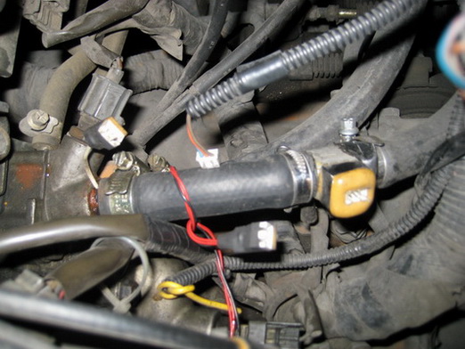

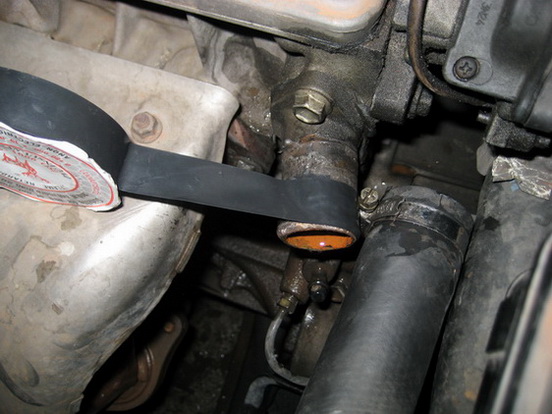

       เริ่มทำการติดตั้ง พันเทป PVC ที่ปลายท่อ 1 รอบกว่าๆ
บางคนกลัวว่า เทป PVC ไม่ทนเท่าท่อยางน้ำ จากที่แกะของเก่าออกมาสภาพยังดีมาก

       นำ sensor อันเก่าที่ไปทำความสะอาดมาวางบนตำแหน่ง
 จาก Energy Research
 ศุกร์, 3/4/2552
17:07
125.24.253.214

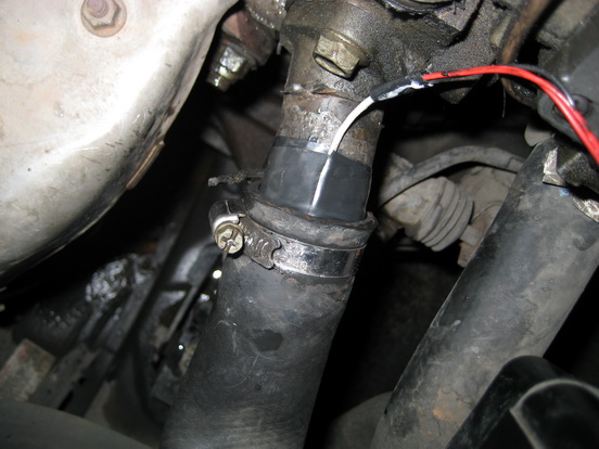

       พันเทปทับสายใยแก้วของ sensor อีก 1 รอบกว่าๆ ให้แน่น
 จาก Energy Research
 ศุกร์, 3/4/2552
17:09
125.24.253.214
       สวมท่อยางกลับเข้าที่ให้ sensor อยู่ในท่อยาง
 จาก Energy Research
 ศุกร์, 3/4/2552
17:11
125.24.253.214
       ดันเข้าไปไม่ต้องกลัวเทปหลุด
 จาก Energy Research
 ศุกร์, 3/4/2552
17:13
125.24.253.214
       เมื่อท่อยางเข้าที่ดีแล้ว ขันยึด clamp รัดท่อยางให้แน่น

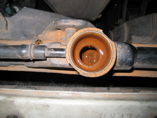

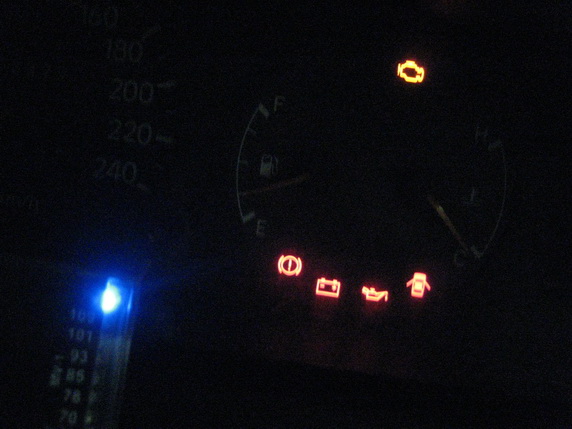

       ภาพบน สนิมเขลอะ ไม่เคยถ่ายน้ำมาหลายปีแล้ว
เสียบสาย sensor แล้วเปิดสวิทซ์กุญแจไปที่ตำแหน่ง ON (อย่า Start เครื่อง)
ไปสีฟ้าเตือนระดับน้ำจะติดสว่าง และมีเสียงดังจาก Buzzer

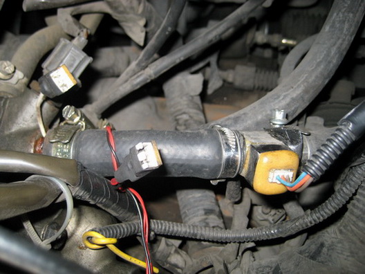

ภาพนี้ เป็นสายจาำก sensor 3 อัน คือ
1. สายดำแดง จาก sensor อันที่มาจากท่อหม้อน้ำ
2. sensor ที่ต่อออกมาจาก Thermostat housing อันซ้ายสุด (ติดมานาน 5 เดือน)
3. sensor Aluminium coupling ที่เห็นหัวเหลืองอมน้ำตาลอันขวาสุด (ติดมานาน 7 เดือน)
ส่วน Plug ที่เอาไว้เสียบกับ sensor คืออันที่สายไฟร้อยอยู่ในท่อกระดูกงู

       เสียบปลั๊กกับ sensor
รุ่นแรกใช้เรซิ่นที่มีแป้ง มีการขยายตัวได้มาก
รุ่นหลังใช้ Epoxy แบบใส ชนิดทนร้อนได้ 150 องศา C

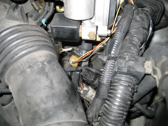

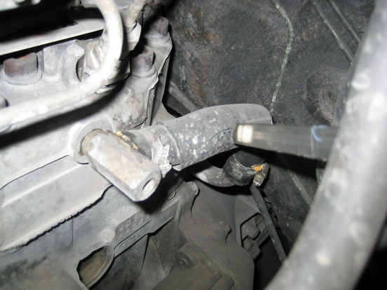

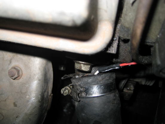

       เครื่องดีเซล มิตซูสตราด้า เล็งไว้จะติด sensor แบบ Alumimium coupling ที่ท่อยาง
ตรงตำแหน่งที่ชี้ด้วยแท่งพลาสติก

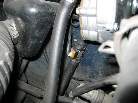

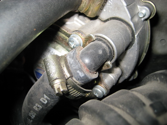

       สำหรับรถที่มีหม้อต้มแก๊ส การติด sensor ในตำแหน่งก่อนน้ำร้อนเข้าหม้อต้ม
เป็นข้อดีในแง่ที่ถ้าน้ำไม่หมุนเวียนเข้าหม้อต้ม หม้อต้มอาจจะเย็นถึงขั้นน้ำแข็งเกาะ
sensor จะส่งสัญาณไปให้กล่อง display แสดงอุณหภูมิต่ำผิดปกติ
คันนี้ เครื่อง 4A ติดมาประมาณ 6 เดือน

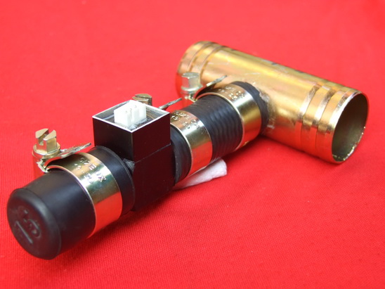

       Adapter สามทางรูปตัว T ขนาดท่อ 1 นิ้ว 2 หุน ท่อแยกขนาด 5 หุน
ใช้สำหรับการติดตั้งที่ท่อยางหม้อน้ำซึ่งมีขนาดใหญ่กว่า sensor ครับ

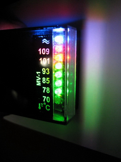

 จาก Energy Research
 เสาร์, 4/4/2552
09:04
125.24.192.106
       ภาพนี้ถ่ายในที่มืด กล้องคงจะชดเชยแสงทำให้เห็น display ค่อนข้างสว่าง
แต่ตอนดูด้วยตาเปล่า แสงจะอ่อนกว่านี้มาก ไม่รู้สึกรบกวน
display บอกระดับแก๊ส(แถวซ้ายมือ) ตอนกลางวันไม่เห็นบนกระจกเพราะว่า เป็นวงจรรุ่นเก่า
ไม่มีตัววัดแสง จึงไม่สามารถปรับเพิ่มลดความสว่างได้

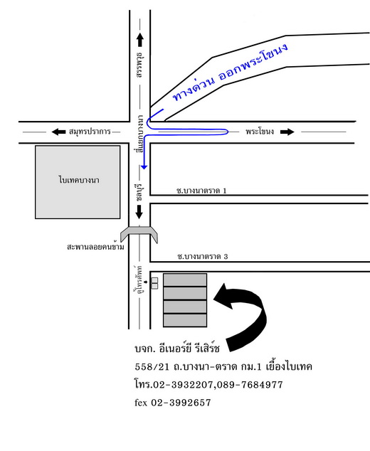

       ท่านที่ต้องการมาที่บริษัท ที่อยู่เลขที่ 558/19-22 ถ.บางนา-ตราด ก.ม.1 เยื้องไบเทค
ตามแผนที่นี้ครับ

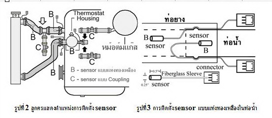

 คำตอบที่ 49

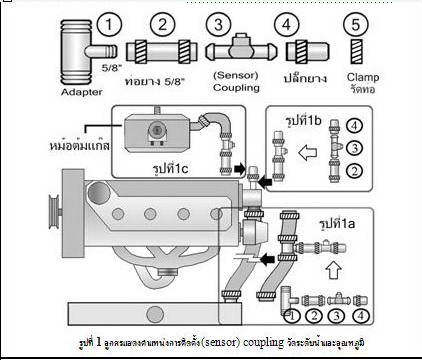

       มีหลายคนถามว่า ติดตั้งยังไง มีหลายวิธีครับ ดูตามรูป
วิธีที่1 สำหรับรถที่ไม่มีท่อน้ำแอร์ร้อน ใช้ Adaper รูปตัว T ต่อที่ท่อน้ำของหม้อน้ำ
วิธีที่2 สำหรับรถที่มีท่อน้ำแอร์ร้อน แต่อุดไว้ด้วยปลั๊กยาง ถอดปลั๊กยางออก
ใช้ข้อต่อยางต่อ sensor กับท่อน้ำแอร์ร้อน แล้วใช้ปลั๊กยางอุดที่ปลายอีกด้าน
ของ sensor
วิธีที่3 สำหรับรถที่มีหส้อต้มแก๊ส ติด sensor กับท่อน้ำของหม้อต้มได้เลยครับ
 จาก ิbsmart
 อาทิตย์, 5/4/2552
06:37
125.24.202.72
 คำตอบที่ 50
       ภาพนี้ แสดงการติดตั้ง sensor ทั้ง 2 แบบ
แต่ในกล่อง ผมบรรจุ sensor ให้แบบเดียว คือแบบ Aluminium coupling
sensor แบบแท่งทองเหลือง หลายคนกลัวน้ำรั่ว ผมก็เลยไว้ใช้เอง
กับแจกเพื่อนคนที่อยากใช้ครับ เพราะติดตั้งง่ายดี
