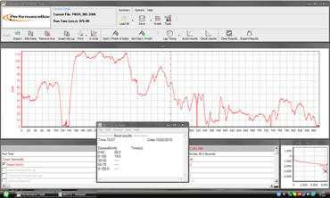

       รถคันข้างบน Chevrolet Avevo 1400CC ใช้น้ำมัน (เป็นรถลูกค้า) เกียร์ Auto ระบบท่อไอเสียทุกอย่างเดิมๆ จากโรงงานมีแคท
ทีนี้มาดูว่ากับรถที่ทุกอย่างระบบท่อไอเสียโรงงานมีแคทอยู่และใช้น้ำมันเกียร์ Auto เพียงแต่เพิ่มท่อไอเสียลิ้นแปรผันเข้าไปเท่านั้นมีผลให้แรงขึ้นได้
ทดสอบก่อนติดท่อไอเสียลิ้นแปรผัน VCE ซึ่งระบบท่อไอเสียของคันนี้ทุกอย่างเดิมๆ จากโรงงานมีแคท (ท่อไม่ถึง 2 นิ้ว)
ทำเวลาจาก 0 ถึง 60 กม./ชม. ได้ 8.2 วินาที
จาก 0 ถึง 100 กม./ชม. ได้ 19.5 วินาที มีแรงบิด 36 (ไม่ได้แสดง) ++++(รูปหัวข้อนี้)+++
เมื่อตัดท่อช่วงท่อเปล่าๆ ออก 8 นิ้วแล้วเชื่อมท่อไอเสียลิ้นแปรผัน VCE เข้าไป (แบบทางเข้าใหญ่กว่าท่อเดิมนิดหนึ่งเพื่อจะได้ครอบพอดีป่องกลาง 3 นิ้วมีลิ้นอยู่ข้างในข้างนอกมีตัวควบคุม) แค่นั้นนอกนั้นไม่ได้ทำอะไรเพิ่ม หม้อพักทุกลูกยังอยู่แคทยังอยู่ดีสภาพเดิมท่อไอเสียเส้นเดิม
จับเวลาด้วย Performance Box ที่ลูกค้ามีติดรถอยู่ (จับสัญญาณด้วยดาวเทียมหาพิกัด)

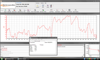

0 ถึง 60 กม./ชม. ไวขึ้นเป็น 6.9 วินาที (ได้แรงบิดที่รอบต่ำกว่าเดิมและแรงกว่า)
0 ถึง 100 กม./ชม. ไวขึ้นเป็น 17.9 วินาที (ได้แรงบิดเพิ่มขึ้นมาต่อเนื่องและมากขึ้นมาเรื่อยๆ)
แรงบิดเพิ่มขึ้นจาก 36 เป็น 41 (ไม่ได้แสดง)

       รูปหลังในหัวข้อนี้คือหลังจากเชื่อมท่อไอเสีย VCE เข้าไปแล้ว

       +++รูปนี้ของ Avevo 1.4 ภายหลังติดตั้ง VCE เข้าไป

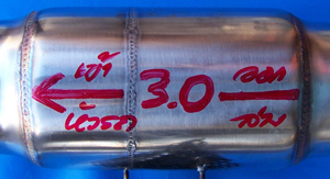

       ด้านล่างท่อไอเสีย VCE
สำหรับผู้ที่ติดตั้งเอง (หรือติดตั้งโดยร้านท่อไอเสียทั่วไป)
หันด้านนี้ลงด้านล่างโดยเล็งให้เส้นลูกศรสีแดงนี้อยู่กึ่งกลางด้านล่างพอดี (ไม่ต้องสนใจตัวควบคุมด้านข้าง) หันหัวลูกศรไปทางหัวรถเท่านั้น และตำแหน่งติดตั้งท่อไอเสีย VCE ควรจะเป็นบริเวณท่อที่ขนานกับพื้น

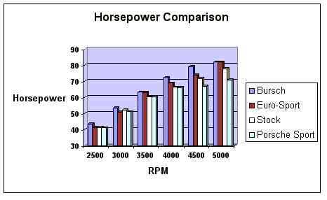

       เมืองนอกมีการวัด (ด้วยเครื่องไดนาโมมิเตอร์นี่แหละ) เปรียบเทียบระหว่างหม้อพักยีห้อต่างๆ เทียบกับหม้อพักโรงงาน (ยี่ห้อพอร์จ) รถที่ใช้ทดสอบเป็น พอร์จ 356
ทีนี้มาดูกัน เริ่มจากแรงม้า ว่าที่รอบเครื่องต่างๆ ใครเป็นยังไงกันบ้าง

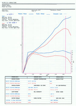

       ให้ดูกราฟจากไดโนท่อไอเสีย VCE เส้นสีน้ำเงิน
ท่อโล่ง 2.2 นิ้วเส้นสีแดง
(สลับกับกราฟของชาวบ้านเขาก็ไม่เป็นไรนะครับ
phorn
 จาก พี่พร
 จันทร์, 5/4/2553
18:55
58.9.220.254
 คำตอบที่ 99
       วัดที่ประมาณ 1358 รอบขึ้นไป (ซ้ายสุด) ที่กามาคไว้สีดำๆ หลัง 4000 รอบคือใกล้ๆ 5000 รอบ คือเลยจากสี่พันรอบกว่าๆ (เส้นแนวตั้งขึ้นไปสีชมพูที่เลยตัวเลข 4000) อย่านำไปเปรียบเทียบเพราะเทสต์ 2 คนทดสอบจะยกคันเร่งที่เลยสี่พันกว่ารอบครับ (ให้เปรียบเทียบเฉพาะช่วง 1358 รอบถึง 4000 รอบกว่าๆ)
ขออภัยที่ไม่ได้ลงรูปซูมให้เห็นชัดๆ แบบนี้ตั้งแต่ต้นทำให้ดูกราฟลำบาก
