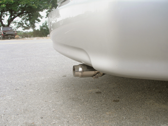

       รุ่นใหม่ล่าสุดจะมีตัวควบคุมติดอยู่ด้านข้าง แตกต่างและไม่จำเป็นต้องเหมือนใคร หนึ่งเดียวที่มีลิ้นอยู่ภายในท่อไอเสียที่เคลื่อนไหวแบบต่อเนื่องสัมพันธ์กับรอบของเครื่องยนต์ขณะนั้นๆ ตลอดเวลา

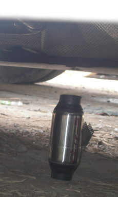

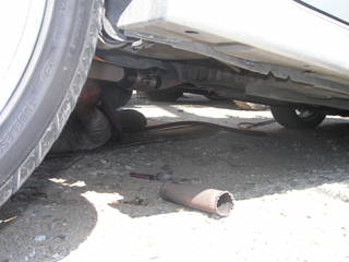

ภายในท่อไอเสีย VCE จะมีเฉพาะลิ้นที่จะปิดลงให้ไอเสียระบายออกไม่มากในรอบเดินเบาและรอบต่ำๆ ทำให้รอบต่ำๆ รูท่อไอเสียมีขนาดเล็กกว่าท่อเดิมและเล็กกว่าท่อไอเสียอื่นๆ ที่ไม่สามารถทำได้
ทีนี้พอรอบเครื่องสูงขึ้นลิ้นข้างในท่อไอเสีย VCE ก็จะเปิดกว้างขึ้นและกว้างที่สุดถึงเกือบ 3 นิ้วที่รอบสูง และการเปิดของลิ้นดังกล่าวจะเป็นไปแบบต่อเนื่องและสัมพันธ์กับรอบของเครื่องยนต์พอดี (จึงเรียกว่าแปรผัน) ดังนั้นกำลังที่ได้ก็จะมากที่สุดที่รอบต่ำสุดและค่อยๆ ลดลงมาจนใกล้เคียงท่อไอเสียเดิมที่ราวๆ ความเร็ว 80 กม/ชม
ช่วยให้ออกตัวดีกว่าเดิมอย่างเห็นได้ชัด เหยียบคันเร่งน้อยกว่าเดิมในขณะที่ขับรถในความเร็วช่วงต่ำๆ (80 กม/ชม ลงมา) ในความเร็วช่วงต่ำๆ ถ้าถึงความเร็วที่ต้องลดเกียร์ลงมาของเมื่อก่อนก็ยังไม่ต้องลดเกียร์ต่ำลงมาก็สามารถเร่งหรือลดความเร็วในช่วงนี้อย่างมีกำลังสำรองอยู่ตลอดเวลา (ทำให้ขับง่ายคล่องตัวและประหยัดกว่า) อยากจะเร่งแซงขึ้นไปในขณะนั้นก็สามารถทำได้และไปได้ไวกว่าสปีดขึ้นเร็วกว่าโดยไม่ต้องเทรนเกียร์ หรือถ้าต้องเทรนเกียร์รถก็จะพุ่งเร่งแซงแบบเด็ดขาดดีกว่าของเดิมอย่างไม่สามารถเปรียบเทียบกันได้ (ได้กำลังช่วงนั้นเทียบได้คล้ายซีซีเพิ่มขึ้น 300 ถึง 500 ซีซี)
ที่ช่วงความเร็วสูงหากลดความเร็วลงมาฉับพลันยังช่วงความเร็วต่ำมาก (เช่นจาก 150 กม/ชมเหลือ 80 กม/ชม) โดยไม่มีการเทรนเกียร์ช่วยก็สามารถเร่งไปต่อด้วยสปีดที่เร่งขึ้นไปเร็วกว่าของเดิมมาก การตอบสนองต่อคันเร่งยอดเยี่ยมทุกช่วงความเร็วเนื่องจากลิ้นภายในทำงานแปรผันตลอดเวลา
ท่อไอเสีย VCE ยาวประมาณ 8 นิ้ว ใช้พื้นที่ติดตั้งประมาณ 8 นิ้ว ขอเพียงให้ตำแหน่งที่ติดตั้งค่อนข้างขนานกับพื้น ไว้ปลายท่อก็ได้ หลังพักกลางหรือก่อนเข้าพักกลางก็ได้ แต่ไม่ใช่แทนพักกลางหรือพักท้าย เนื่องจากหม้อพักมันจะมีใยแก้วหรือใยเหล็กอยู่ข้างในมีหน้าที่ช่วยลดเสียงด้วย แต่ท่อไอเสีย VCE ไม่มีใยแก้ว มันลดเสียงได้ก็จะเฉพาะรอบต่ำๆ และรอบกลางๆ ความเร็ว100 กม/ชมลงมา ขับเร็วกว่านั้นเสียงจะดังเท่าๆ ของเดิม แต่ถ้าขับช้ากว่า 100 กม/ชม เสียงจะเบากว่าเดิมเล็กน้อย เช่นขับที่ 100กม/ชมก็จะดังพอๆ กับที่ขับอยู่ 80 กม/ชมของเมื่อก่อน

       ท่อไอเสีย VCE ที่รอบต่ำๆ (เช่นช่วงออกตัว) ลิ้นภายในจะปิดตัวลงทำให้รูท่อไอเสียเล็กลง (เล็กกว่าท่อเดิมโรงงาน) เมื่อรูท่อเล็กลงไอเสียก็จะพุ่งออกเร็วขึ้น เมื่อไอเสียพุ่งออกเร็วขึ้นไอดีก็จะพุ่งเข้าลูกสูบเร็วขึ้นกำลังก็จะมากกว่าท่อเดิมหรือท่อที่คุณใช้อยู่ตอนนี้
พอสอบสูงขึ้นลิ้นก็เปิดกว้างขึ้นตาม ความเร็วของไอเสียกับปริมาณไอเสียก็เพิ่มขึ้นไปตามรอบสัมพันธ์กับความกว้างของท่อที่ลิ้นเปิดขึ้นไป ไอเสียในแต่ละรอบก็จะพุ่งออกเร็วกว่าทางไอดีก็จะประจุได้เร็วกว่าก็ได้กำลังในรอบต่างๆ เพิ่มขึ้น (ประมาณช่วงความเร็ว 80กม./ชม.ลงมา)
จึงเหยียบคันเร่งน้อยกว่าในช่วงความเร็วเหล่านี้ โดยในช่วงความเร็วดังกล่าวรถจะพุ่งไวกว่าด้วย หายอืดและประหยัด (หรือถ้าไวอยู่แล้วในช่วงนี้ก็จะขึ้นไวกว่าอยู่ดี)

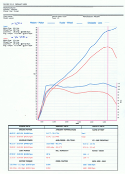

       ไปวัดแรงบิดแรงม้าท่อไอเสีย VCE มาครับ
รูปอาจจะไม่ชัด เดี๋ยวจะหาทางทำให้รูปใหญ่ขึ้นครับ

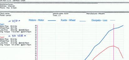

ขออธิบายนิดหนึ่ง เส้นที่ค่อนข้างวิ่งขนานไปตามแนวนอนหรือแนวราบคือเส้นของแรงบิดหรือทอร์ค เส้นที่ค่อนข้างพุ่งทะยานขึ้นดิ่งขึ้นไปเรื่อยๆ คือเส้นแรงม้า
กราฟเส้นสีน้ำเงิน (ทั้งสองเส้น) คือใส่ท่อไอเสีย VCE
กราฟเส้นสีแดง (ทั้งสองเส้น) คือต่อตรงด้วยท่อ 2.2 นิ้ว
ใช้รถเกียร์กระปุก 1500CC ท่อทั้งเส้นเดิน 2.2 นิ้วหม้อพักไส้ตรงทุกลูกมีเฮดเดอร์ 4 : 2 : 1 ใช้แก๊สระบบฟิกซ์ตัวชดเชยรอบเดินเบาเสียจึงเปิดแอร์ทำงานเต็มที่ตลอดการทดสอบเพื่อต้องการวัดจากรอบต่ำๆ (แอร์ไม่ตัดเลยตลอดการทดสอบทั้งสองครั้ง-ไม่มีการเลื่อนรถออกจากแท่นระหว่างการทดสอบ) การทดสอบทำที่ บ. ไทยเยอรมัน
กราฟที่เลยห้าพันรอบ (เส้นสีแดงในแนวตั้งเส้นข้างขวาคือที่ 5000 รอบ) จะเทียบกันไม่ได้เพราะเทสต์สอง (ไม่ใช้ท่อไอเสีย VCE เส้นสีแดง) ที่เขาทราบรอบที่ได้แรงม้าสูงสุดแล้ วจากเทสต์แรกที่ใช้ท่อไอเสีย VCE ว่าอยู่ที่สี่พันกว่ารอบเลยจากนั้นเขาจึงยกคันเร่งครับ
จะเห็นได้ว่าเมื่อใช้ท่อไอเสีย VCE
เริ่มมีผลจากรอบที่ 1564 ได้แรงบิด 62.7Nm จากเดิม 60.2Nm เพิ่มขึ้น 2.5Nm ได้แรงม้า 13.8HP จากเดิม 13.2HP เพิ่มขึ้น 0.6HP
มาดูที่............รอบที่ 1599 ได้แรงบิด 70.4Nm จากเดิม 65.2Nm เพิ่มขึ้น 5.2Nm ได้แรงม้า 15.8HP จากเดิม 14.6HP เพิ่มขึ้น 1.2HP
มาดูที่............รอบที่ 1633 ได้แรงบิด 78.1Nm จากเดิม 70.1Nm เพิ่มขึ้น 8.0Nm ได้แรงม้า 17.9HP จากเดิม 16.1HP เพิ่มขึ้น 1.8HP
มาดูที่............รอบที่ 1667 ได้แรงบิด 85.1Nm จากเดิม 74.6Nm เพิ่มขึ้น 10.5Nm ได้แรงม้า 19.9HPจากเดิม 17.5HP เพิ่มขึ้น 2.4HP

       กราฟทั้งใบ

       Test1 ท่อ VCE (ติดอยู่ที่ปลายอยู่แล้ว) Test2 ไม่ใช้ VCE โดยการบายพาสท่อ VCE ให้เป็นท่อโล่ง 2.2 นิ้วด้วยการใช้เหล็กแหลมยาวๆ งัดให้ลิ้น VCE เปิดสุด (เมื่อเปิดสุดไดมิเตอร์จะหย่อนกว่า 3 นิ้วเล็กน้อยเป็นวงรี) แล้วใช้ท่อ 2.2 นิ้วต่อตรงจากปากท่อ VCE ทะลุออกมา (เท่ากับท่อ 2.2 นิ้วตลอดทั้งเส้น) ด้วยวิธีการดังกล่าวก็ไม่ต้องเคลื่อนรถลงจากแท่นและใช้เวลาแปล๊บเดียวก็สามารถวัด Test 2 ได้เลย
