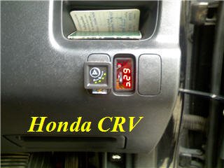

       honda crv

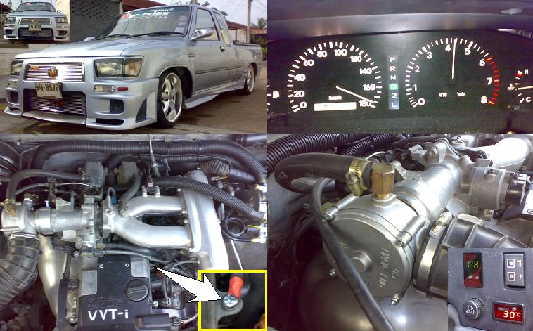

       ไมตี้ X 1JZ GE VVT-i ร้องที่ 95 ขณะวิ่งที่ 120 กม./ชม.ก่อนหน้าวิ่ง 160 กม./ชม. สาเหตุ กระโปร่งรถระบายความร้อนไม่ทัน การแก้ไขเสริงหมอนรองที่แป้นยึดกระโปรง 25 มม.ยกเพื่อให้อากาศถ่ายเทเร็วขึ้น วิ่งเร็ววิ่งช้าอยู่ที่ 85-90 องศา รวมถึงรถติดไม่เกิน 30 นาที ผลโอเคยอมรับพอใจมาก
