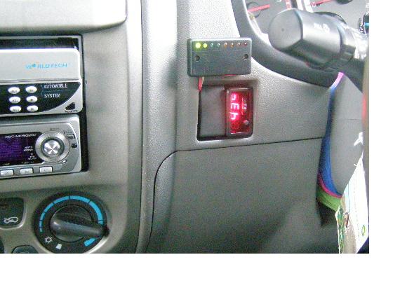

       ติดตั้งแล้ว D-max

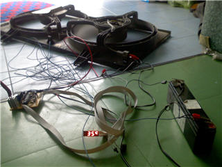

       ประกาศ เวอร์ชั่น 5 มาแล้ว ตามคำเรียกร้อง
เวอร์ชั่นนี้มีรีเลย์สำหรับควบคุมอุปกรณ์เช่นพัดลมไฟฟ้า ใช้ได้กับแหล่งจ่ายไฟได้ถึง 24 โวลต์
การทำงาน
จากข้อเท็จจริงที่ว่า การควบคุมพัดลมนั้นจะต้องตั้งอุณหภูมิให้เท่ากับหรือน้อยกว่าอุณหภูมิเตือน
จึงได้โปรแกรมให้ตั้งอุณหภูมิเพื่อควบคุมพัดลมให้สอดคล้องกับอุณหภูมิเตือน เช่น
ตั้ง อุณหภูมิเตือน (Alarm) ที่ 90 องศา เวลากดจะขึ้นคำว่า "A" นำหน้า เมื่อเครื่องบันทึกอุณหภูมิเตือนไปแล้ว จะเข้าสู่โหมดการตั้งอุณหภูมิพัดลม (Fan) เวลากดจะขึ้นคำว่า "F" นำหน้า เมื่อกดแต่ละครั้งจะลดอุณหภูมิจากอุณหภูมิเตือนทีละ 5 องศา เช่น 90, 85, 80,... เมื่อต้องการให้พัดลมทำงานที่อุณหภูมิเท่าไรก็ปล่อยปุ่มทิ้งไว้ 5 วินาที ก็จะบันทึกอุณหภูมิพัดลม เมื่อถึงอุณหภูมิที่พัดลมทำงานจะขึ้นคำว่า "FAn"
จำเป็นหรือไม่
สำหรับ ท่านที่ติดตั้งพัดลมเพิ่มเติม หรือเซ็นเซอร์ควบคุมพัดลมเสีย หรือต้องการไปควบคุมอุปกรณ์อื่นๆ ฟังก์ชั่นนี้มีประโยชน์ครับ แต่สำหรับรถเดิมๆ อันนี้ก็แล้วแต่ความพอใจครับ
จึงได้ตั้งราคาไว้ 2 แบบ คือ
แบบเดิม ก็ราคาเดิม 750 บาท
แบบมีรีเลย์ควบคุมอุปกรณ์ ราคา 850 บาท ครับ สำหรับผังการต่อจะลงให้ดูอีกทีครับ
