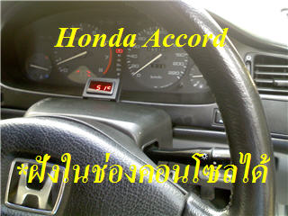

3.1 ชุดมาตรฐาน หน้าจอและลำโพงติดไว้ในกล่องขนาดเล็ก สามารถวางไว้บนคอพวงมาลัยหรือจะถอดหน้าจอออกมาใส่ในช่องคอนโซลได้
3.2 ติดตั้งในช่องคอนโซล โดยใช้ฝาปิดช่องคอนโซลพร้อมติดแผ่นกรองแสง ลงตัว ดูดี เป็นอุปกรณ์เสริมราคา 50 บาท
