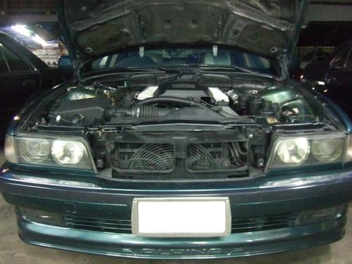

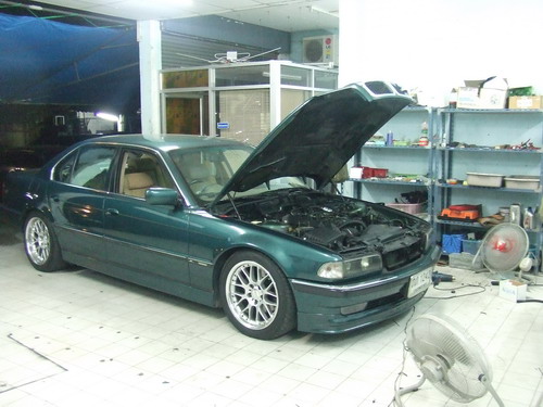

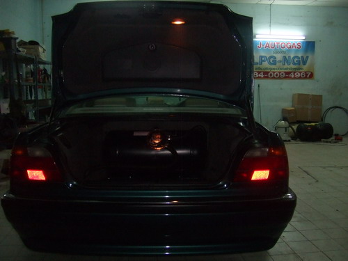

       ติดตั้งแก๊สหัวฉีด 8 สูบ ราคา 35,000 บาท
1 ระบบควบคุมการจ่ายแก๊ส BRC
2 รางหัวฉีด RAIL
3 หม้อต้ม หัวฉีด ZAVALI
4 ถังมัลติวาล์ว 75,76 ลิตร
5 ใช้เวลา 2 วัน
โทร 084-009-4967 เจ ครับผม
รูปรถที่ แสดง เป็น BMW 730 LI 3000 CC V8CYLINDER

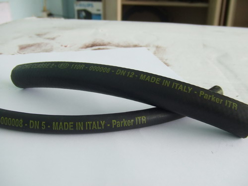

       เปลี่ยนท่อยางแก๊สในห้องเครื่อง ทั้งหมด เป็นท่อยางสำหรับแก๊สโดยตรง ยี้ห้อ parker itr 500 บาท

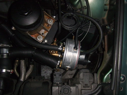

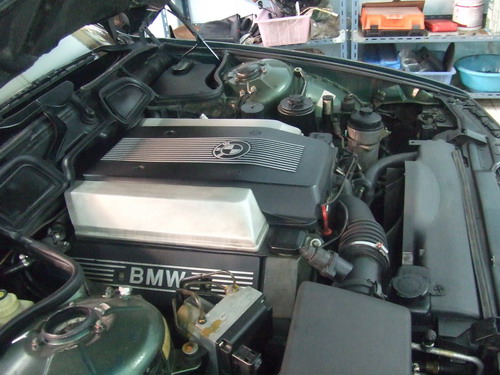

       ใช้หม้อต้มตัวเดียว พอได้ไงอะ งง ถ้า 8 สูบ น่าจะใช้หม้อต้ม 2 ใบอะ ช่วยบอกเป็นความรู้หน่อยครับทำได้ไงอะ
j-autogas
 จาก เจ คนติดก๊าซหัวฉีด(j-autogas)
 พุธ, 4/2/2552
22:46
117.47.38.14
       การที่หม้อต้ม จะจ่ายพอหรือ ไม่ ต้องมีความสัมพันธ์ กันใน 3 สิ่งต่อไปนี้
1 แรงดันและปริมาณที่หม้อต้ม สามารถทำได้
2 ความสามารถในการจ่ายแก๊สของหัวฉีดแก๊ส
3 ขีดความสามารถในการเปิดนาน มากที่สุด เป็นเวลาเท่าไร อย่างของ brc เวลาการเปิดของหัวฉีดจะมากถึง 25 ms ซึ่งมากกว่าเวลา ของหัวฉีดยีห้อ ทั่วๆ ไป ที่จะทำการตัด ที่ ไม่เกิน 20 ms จุดนี้ก็เป็นจุดได้เปรียบอย่างหนึ่ง
และสุดท้าย ถ้าหม้อต้ม ยังไม่พออีก เราสามารถ MODIFLY หม้อต้ม เพื่อให้จ่ายมากขึ้นได้อีกครับ ไม่จำเป็นต้องติดตั้งหม้อต้ม ให้ รก ห้องเครื่อง ถึง 2 ใบ
การทดสอบ หลังการติดตั้ง วิ่งความเร็วคงที่ประมาณ 100km/hr จากนั้น คิกดาวน์ สุด เพื่อให้เครื่องยนต์ทำงานเต็มที่ เพื่อ ดูว่า ระบบตัดเป็น น้ำมันหรือไม่
ถ้าไม่ตัด ถือว่า ผ่าน ครับผม

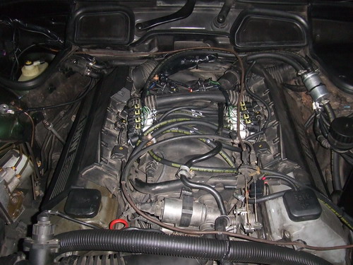

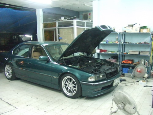

       อีกคัน เป็น BMW 730 E 38
j-autogas
 ศุกร์, 20/2/2552
20:32
117.47.65.76
       v8

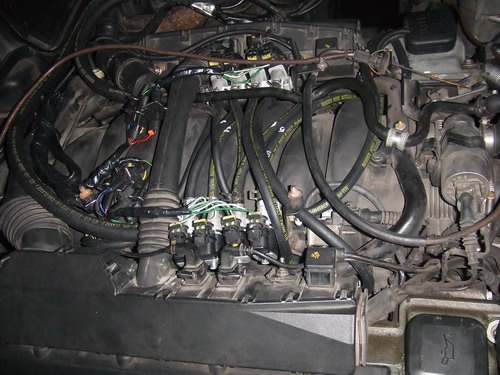

       รางหัวฉีดแก๊ส 2 ราง 8 หัว

       หม้อต้ม ZAVALI ใบเดียว เพียงพอทุกย่าน ความเร็ว ทดสอบแล้ว

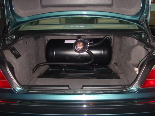

       ถังมัลติวาล์ว 76 lite
