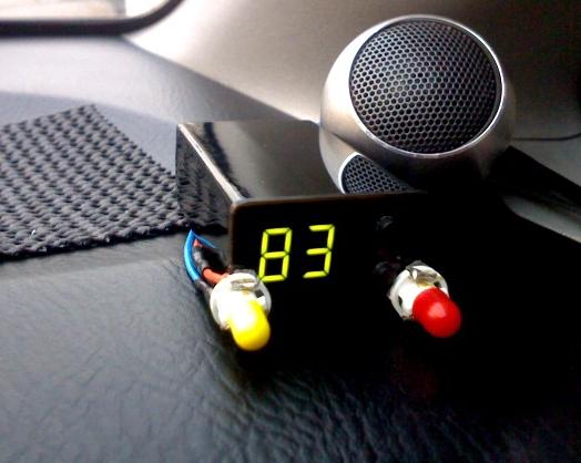

A/F มิเตอร์ + LEVEL มิเตอร์+VOLT มิเตอร์ รวมอยู่ในตัวเดียวกัน
จาก ต่าย ttgastech
พฤหัสบดีที่ , 30/10/2551
เวลา : 19:19
124.120.60.105
อ่านแล้ว = 3772 ครั้ง
       สินค้าเวอร์ชั่น 2 ครับ
จะเป็นการรวม A/F มิเตอร์ + LEVEL มิเตอร์+VOLT มิเตอร์ อยู่ในตัวเดียวกัน
แยกเป็น
A/F มิเตอร์ ใช้วัดความหนาบางของแก๊ส ใช้ได้กับ โอทู แบบ 1 โวลท์ และ แบบ 5 โวลท์
(A1) แบบละเอียด 1 โวลท์
(A2) แบบหยาบ 5 โวลท์
LEVEL มิเตอร์ สามารถใช้ได้กับวาล์วทุกยี่ห้อ สามารตั้งค่าโปรแกรมได้ด้วยตัวเอง
(LE) เป็นเปอร์เซ็นต์
(LL) เป็นลิตร
VOLT มิเตอร์ ใช้วัดระดับแบตเตอรี่ ว่ามีแรงดันเท่าไร
